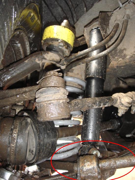

на Ниве,если он не снят,то он ЕСТЬ!!!!
с первого дня выпуска,и до сего момента,на ВСЕХ моделях. и на ШНивах тоже,но там он более толстый и чуть подругому загнут.
ээххх.... когда-то я свою лифтовал,на третьем фото моя бывшая Нивка.
на первом схема подвески-поз.11 и 12-втулка и сам стаб.
на втором фото-перед ШНивы,немного крепеж стаба изменен. уже на 6 точек крепится.
Люблю жизнь!
С уважением,Юрий.

Матчасть: http://lada-4x4.narod.ru/niva/18-1.html
