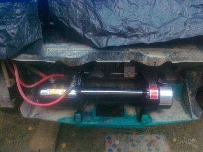

наш вариант площадки для установки лебедки в штатный бампер Montero Sport
установка,обслуживание и ремонт лебёдок

Наконец то получился полноценный фотоотчёт об установке лебёдки в штатный бампер "классического" Mitsubishi Pajero Sport.
Машина предназначена для поездок на рыбалку (владелец — большой любитель подводной охоты), поэтому лебёдка нужна скорее как резервное средство для самоэвакуации в редких случаях.
Задача стандартная — установить лебёдку "4х4" SNC12.0WX с синтетическим тросом
в штатный бампер автомобиля с минимальным изменением внешнего вида
Снимается решётка радиатора, площадка номерного знака,
демонтируется бампер, отключив разъёмы ПТФ, ДХО и омывателя фар
далее срезается нижняя горизонтальная планочка усилителя бампера и откручиваются штатные кронштейны с торцов рамы.
Всё готово к монтажу площадки
удалена часть усилителя бампера
Берём готовый "Установочный комплект площадки для монтажа лебёдки в штатный бампер MPS", укомплектованный всем необходимым крепежом.
Меняем 4 штатных болта кронштейнов рамы на болты М10 прочностью 10 из комплекта и вкручиваем их в штатные закладные на торцах рамы и стягиваем двумя длинными болтами М12 с гайками через штатные отверстия рамы в поперечном направлении.
Дополнительно сверлить ничего не надо, всё крепится с использованием штатных отверстий рамы.
Итого, площадка крепится на раму в двух плоскостях шестью болтами из комплекта
Лебёдка "4х4" SNC12.0WX установлена, смонтирован алюминиевый клюз.
проложены новые силовые провода (штатные коротковаты), по традиции клеммы обжаты гидропрессом и провода запакованы в пластиковую "гофру"
в моторном отсеке смонтирован блок соленоидов и подключён через механический размыкатель "+" к АКБ
Кстати, мне часто задают вопрос — "для чего на ваших площадках большие отверстия по бокам?"
Ответ достаточно прост — помимо функции дренажа, когда вниз стекает вода и грязь попавшие на площадку на бездорожье, через это технологическое отверстие очень удобно откручивать/прикручивать болт крепления "массового" силового провода к корпусу мотора, который находится в нижней части мотора и очень близко от плоскости площадки.
Те, кому приходилось проделывать подобную операцию на обычной площадке, без подобного отверстия, поймут, о чём это, остальным можно поверить "на слово" — очень удобное решение…
Монтаж окончен, всё собрано в обратной последовательности, немного вверх перенесён номерной знак и в решётке пластиковой решётке радиатора сделано отверстия для доступа к ручке включения муфты свободного хода редуктора лебёдки.
Очередной проект завершён, удачи владельцу автомобиля на дороге и вне её

тоже делал у Mr.Joker..пользуюсь ей конечно не как на бывшем подготовленом коротыше ..но не сказать чтоб редко..если в машине что то установлено то это должно работать. это и лампочки и кнопочки всякие..лебеда не исключение... . доволен.
за номером есть технологическое отверстие для ручки тормоза. рука без снятия номера пролазит...естественно в солидных каках номерок лучше снять..чтоб потом не лазить не искать.. хотя счас с этим проблем нет, в любой палатки моно заказать дубликат..но два болтика открутить не составит труда.

Конечно ракурс не оч подходящий , но что то не увидел в площадке ушей для крепления болтами м12 к раме. Та сторона уголка спилена...

часть уголка с отверстиями М12 как раз и не спилена - слева внизу находится.koncevik писал(а):Конечно ракурс не оч подходящий , но что то не увидел в площадке ушей для крепления болтами м12 к раме. Та сторона уголка спилена...
