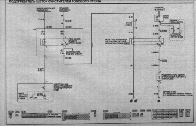

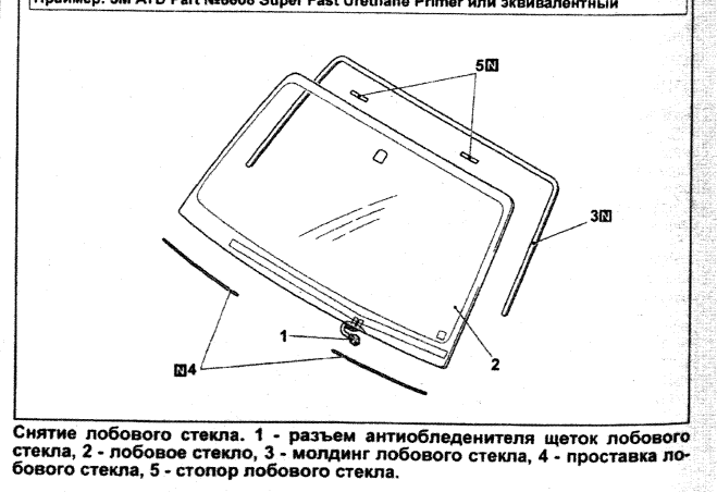

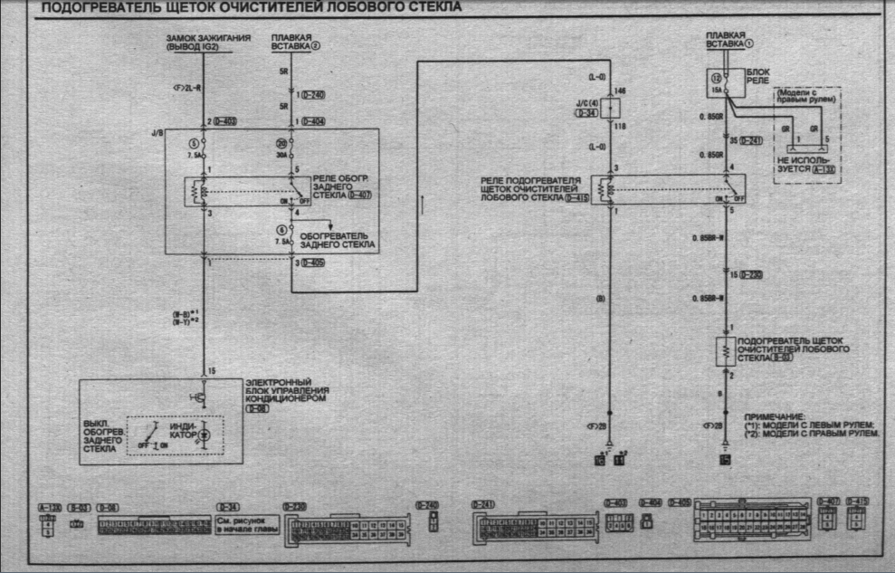

Обогрев виден на фото тут http://sale-steklo.ru/info/pajero_4 , расположение разъёма- на картинке. Только походу картинка зеркальная)))- щётки то идут справа налево, соотв. и обогрев расположен под их статическое состояние.

То, что понадобится штатное реле- это точно, а вот где этот разъём- ХЗ. При замене не смотрел.

Разъем по середине стекла, насколько я помню. В принципе, ничто не мешает проложить проводку и после замены стекла(правда, будет сложно подлезть к разъемам на стекле), но удобнее сделать это вместе с заменой самого лобового. Поэтому, при замене, сразу же закрепите фишки и проложите вдоль торпедо провода, а уже потом, спокойно подсоедините их по вышеприведенной схеме, или любым другим способом
Удачи!

Насколько я помню разъем снаружи и подключается спокойно под пластиковой накладкой дворников, надо будет из-под капота провода тянуть и или искать фишку ответную или менять фишку на стекле сразу же.BabyHummer A-328 писал(а):Разъем по середине стекла, насколько я помню. В принципе, ничто не мешает проложить проводку и после замены стекла(правда, будет сложно подлезть к разъемам на стекле), но удобнее сделать это вместе с заменой самого лобового. Поэтому, при замене, сразу же закрепите фишки и проложите вдоль торпедо провода, а уже потом, спокойно подсоедините их по вышеприведенной схеме, или любым другим способомУдачи!
ПС: от пользовавшихся подогревом тоже слышал, что от обмерзания самих щеток не спасает, спасает только от примерзания дворников. ИМХО в таком случае бесполезная трата.
