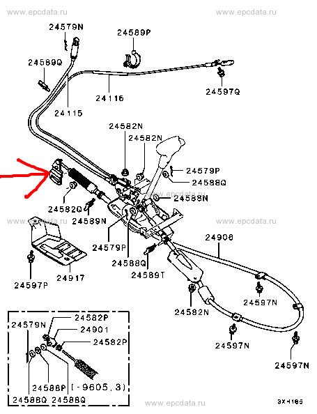

Подскажите пожалуйста где эта приблуда с контактами стоит, а то хотел почистить а найти не могу и на схеме на амаяме не нашёл?
PAJERO JR H57A ANNIVERSARY LIMITED 3FA/T 1997 г.в.
- ViRuZzz
- Сообщения: 2724
- Благодарил (а): 61 раз
- Поблагодарили: 167 раз
Re: ВСЁ ОБ АКПП Джуниора.
На самой коробке под днищем, справа. К ней тросик идёт. Будеш разбирать - не растеряй пружинки.

ViRuZzz Спасибо!!!!! Я правильно понял к ней идёт тросик от селектора?

JEKA.U, так и есть. И ещё контактная группа поддаётся регулировке.

Сегодня снял, почистил и смазал эту контактную группу оказалось всё не так уж и сложно завтра буду проверять. У меня была проблема после морозов стартер перестал крутить думал там вода, но когда снял оказалось. что стартер и втягивающее сухое а вот в этой контактной группе была водичка .Спасибо за помощь пружинки не потерял, но потерял один шуруп который соединяет две половинки данной приблуды пришлось подбирать.

Контактная группа отмечена стрелкой:

Я когда разбирал контактную группу - отломил ухо крепления. Но благо, что там есть резинка и много точек крепления. Так что - будьте внимательнее, кто ещё не снимал - крышка не такая крепкая как хотелось-бы.
