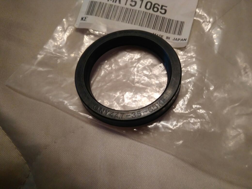

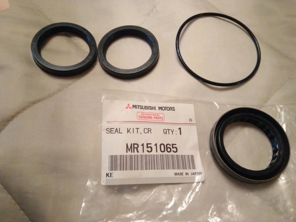

Всем доброго время суток!
Столкнулся с проблемой - течь нижней точки рулевого редуктора, но у меня он просто лил масло ( 5 км. - 200гр. )
Спасибо всем форумчанам, которые подняли эту тему!!!
Почитал форум по этому вопросу, морально подготовился с чем придётся столкнуться и понеслась....
На zzap.ru заказал рем комплект для Pagero-I MR151065 (два манжета-уплотнителя, один пыльник с металлической обоймой и радиальное кольцо)
На мою радость это комплект был в Питере в единичном экземпляре
Стоимость 1750 руб
Демонтаж:
1 Снятие рулевого кардана с редуктора
2 Снятие рулевой тяги с сошки: - съёмника нужного не оказалось под рукой, пришлось звать помощь с ломом
- нагрузили тягу Ё...ли молотком в головку тяги и усё)
3 Снятие шлангов
4 Откручиваем четыре точки крепления редуктора - вынимаем...
5 Снятие сошки с вала - пришлось попотеть с помощью съёмника и молотка
И вот, разборка редуктора:
Перевернул верх "ногами" пару ударов долото и вал без особого упорства вылез.
Выработки и коверн как не странно не оказалось , а вот пыльник и манжет был в хлам разбит.
Вынул старые резинки, использовал старый пыльник как накладку для вбивания нового пыльника.
Монтаж в обратном порядке.
Прокачка: прикрутил магистрали к редуктору, открутил штуцер прокачки на редукторе, заливал Декстрол в расширительный бачок и (как надо любить свой автомобиль ) наложил салфетку на горловину и РОТОМ вдувал жидкость пока не польётся из штуцера прокачки, это заняло минут 10. За тем вывесил оба колеса и руликом раз десять – лево право, жижа стала пузыриться в расширительном бачке – значит воздух выходит из возвратной магистрали.
На всё про всё часа 3
Всё!
Завёл поехал
Всем не гвоздя ни жезла!

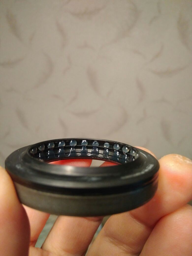

Решил вопрос с люфтом и течью кардинальным способом.
Однако, озадачен тем, что на новом редукторе есть некий двойной пыльник.
Кто-нибудь что-то подобное видел? На схемах нет такого.
Не уверен что вообще стоит ставить резинку эту.

Парни подскажите куда лезть (Паджеро 2, 4м40, v46w). Сначала подтекал гидронасос. Постом стал подтекать редуктор с верху потом с боку. Сверху замазал герметиком, держало месяца два. Сейчас опять стало подтекать. Может причина в гидраче (создает избыточное давление), или в жидкости?
