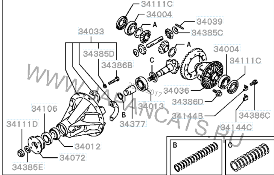

Podzemshik писал(а): В наличии Торсена я и не сомневался. Торсен не требует присадок, работает на обычном масле.
Но вот картинка с сайта Mitsubishi
Тут мы видим маленькую вискомуфту! Отсюда и возникают вопросы. Такой ли диф стоит на МПС первого поколения? Открытая или закрытая вискомуфта? Открытая смазывается общим маслом, закрытая со своей жижей, как в суперселекте.
У нас не такой, этот с немногими пластинами вроде как с митсубиси эволюшен.
Да и конструкция другая, у этого корпус из двух частей и разбирается в районе шестерни главной пары, наш разбирается с противоположного торца.
Так что скорее всего у нас обычный торсен без пластин. Хотя надо Белого Волка попросить, что бы пригляделся.

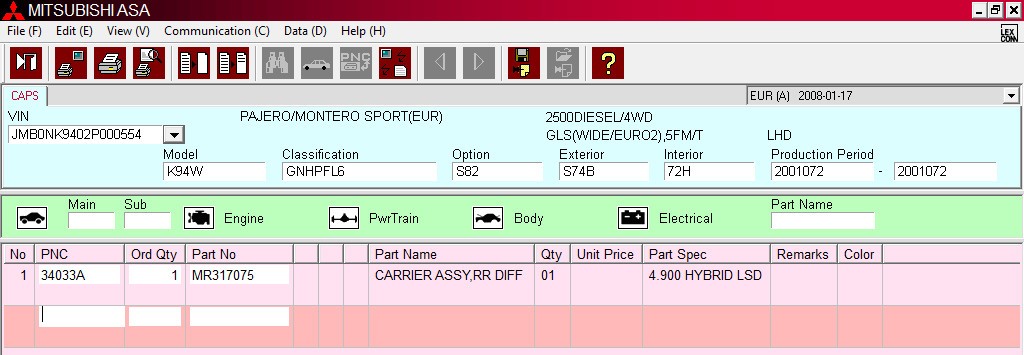

Что-то запутали..... У меня по VIN HYBRID LSD 4.636 MR263184. До смены масла, на масло для LSD колёса крутились в разные стороны, после стали крутится в одну сторону. Это что было...? Плацебо? ::-D: Даже учесть , что старое масло было почти нигролом, всё равно не поддаётся логике работы HYBRID LSD.

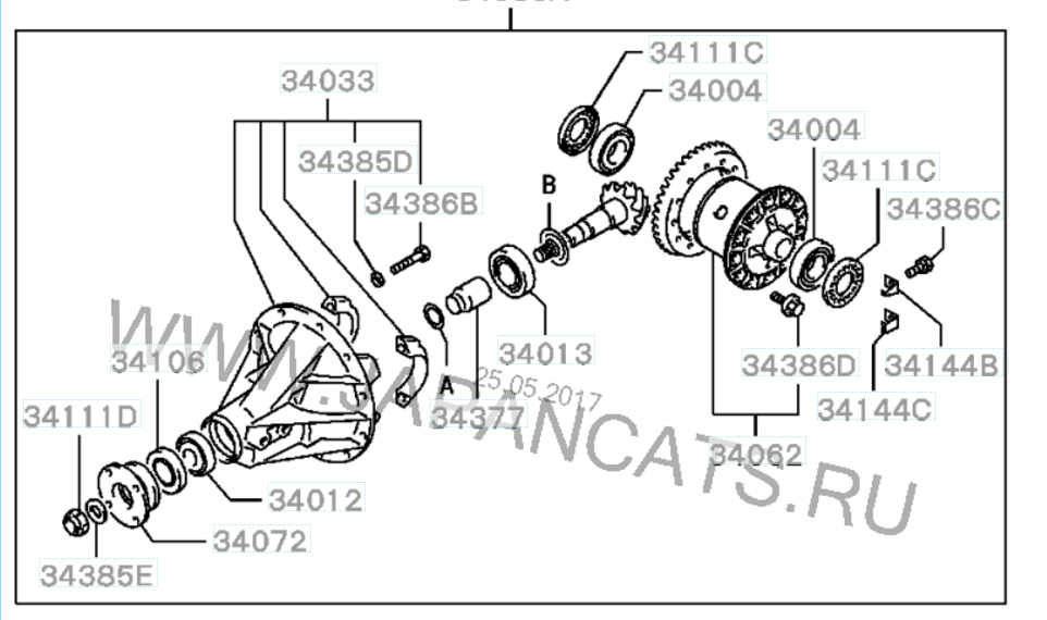

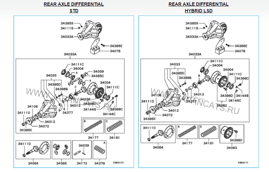

Экзист при запросе по вин выдает два варианта на мою машину - Стандарт и Гибрид :*DONT_KNOW*:
Наклейка на корпусе говорит что у меня гибрид, а исходя из выданного экзистом, получается что были варианты. Возможно диф-стандарт шел с простой комплектацией Спортов, т.е, без расширителей арок и релингов ...а так, хз конечно, вин-то моей машины.

Джексон писал(а):Экзист при запросе по вин выдает два варианта на мою машину - Стандарт и Гибрид :*DONT_KNOW*:
У меня в самой простой комплектации, без компаса, вольтметра, расширителей и рейленгов, 99 коников. Стоит ЛСД,
на подъёмнике колёса крутятся в одну сторону. Гибрид или нет, врать не буду, наклейки давно уже нет.
Это такой каталог в Экзисте. Если пробивать по конкретному вин коду по каталогу митсубиси ASA, то показывает какой конкретно дифференциал устанавливался на машину с этим вин кодом.
Например:
PAJERO SPORT 2003 2,5 TD
