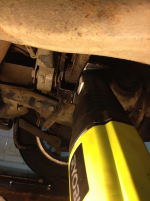

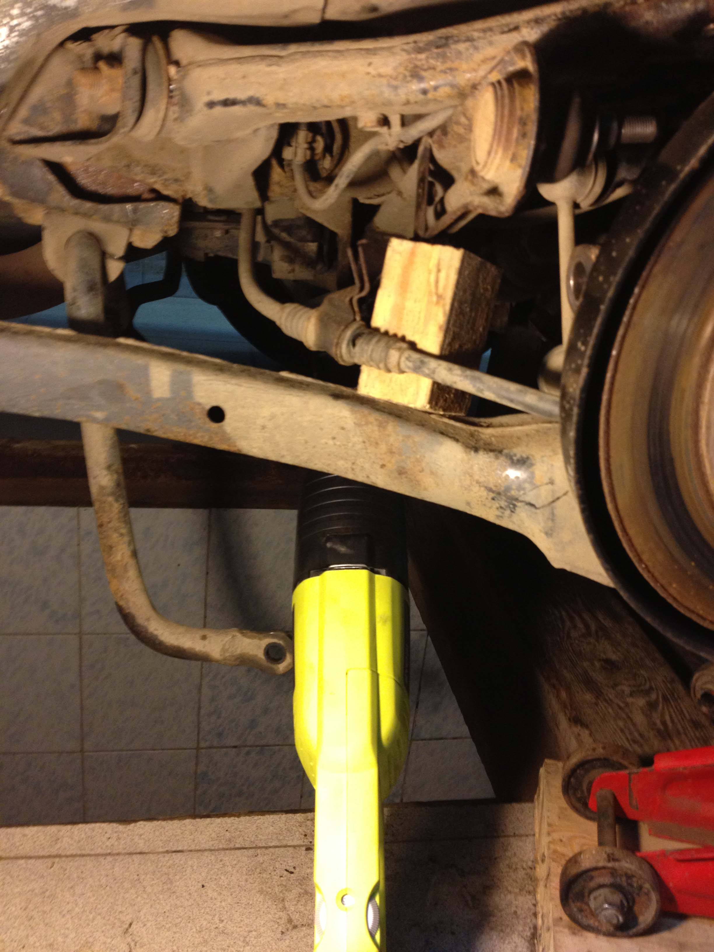

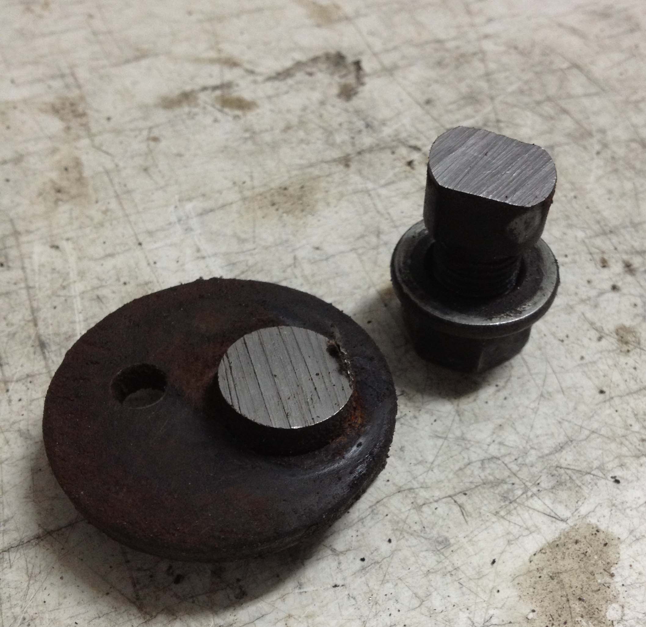

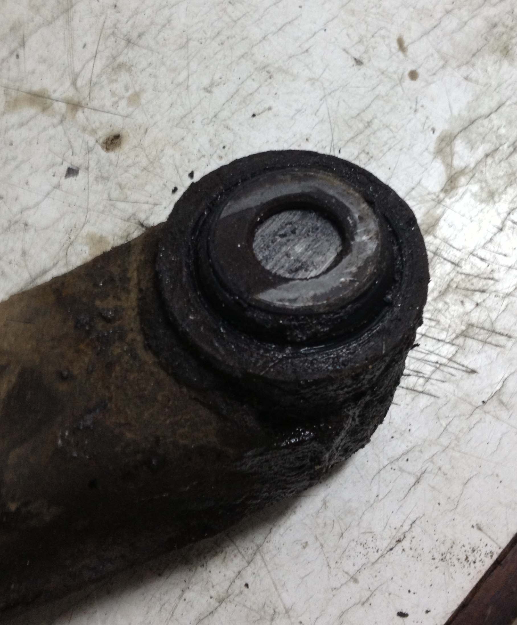

Андрей 75 писал(а):Так же быстро срезать болты можно сабельной пилой, и не нагреешь металл рычагов быстро пойдут последующие болты а вот с первым по тренироваться придется ::-D: , если будете работать пилой возьмите в запас полотна.
Подтверждаю, специально ради этого дела, приобрёл сабельную пилу, с помощью неё задние тяги очень удобно и быстро спиливаются, причём буквально одной пилкой и с сохранением самих тяг.
сабельная пила это сила, но надо быть остроржнее, у меня рука с нее соскальзныла и как результат перелом фалаги(((
