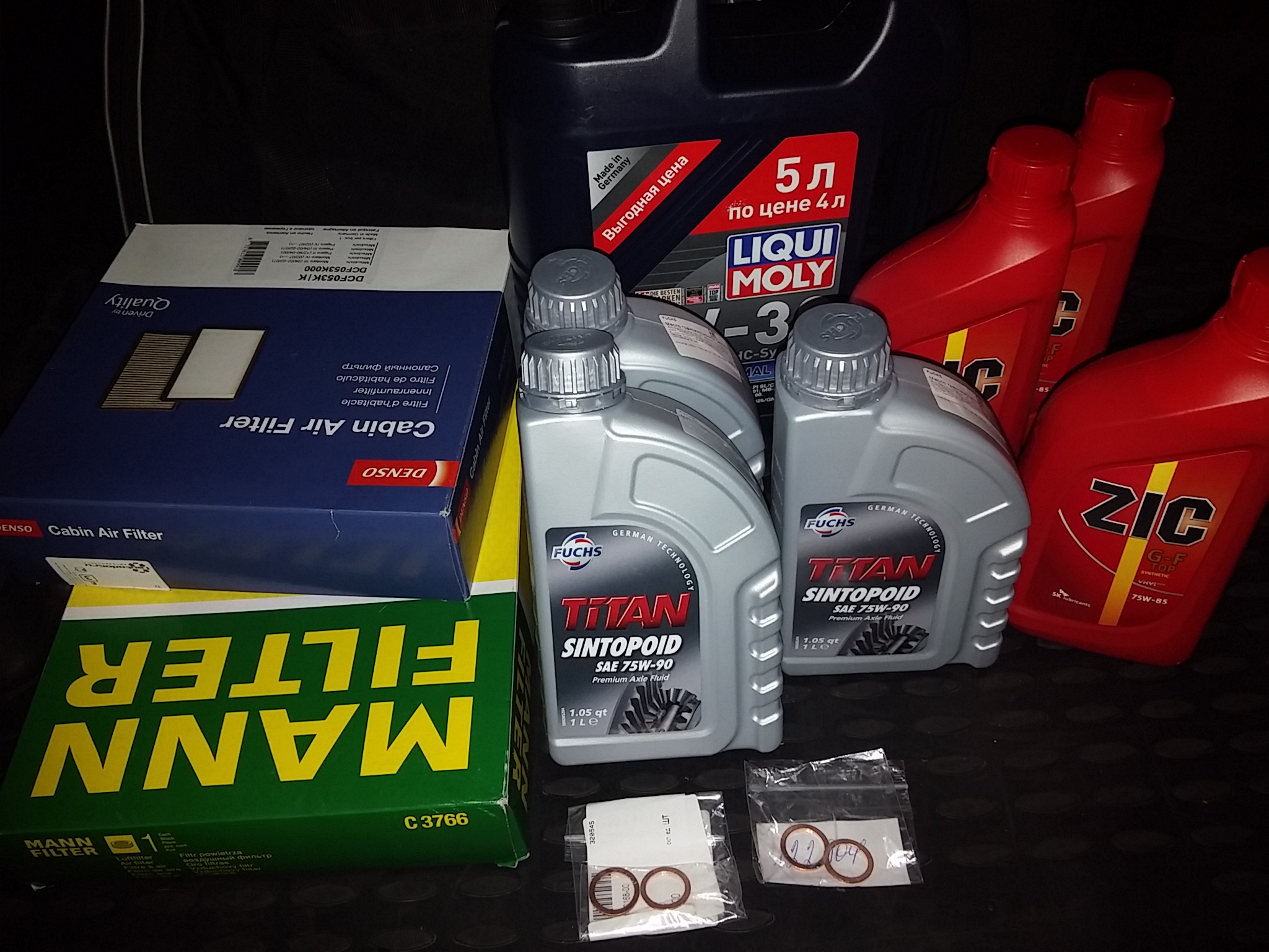

ТО 135 000 сделал.
Полностью со своими расходниками и маслами пришел - работа у дилера обошлась все в 4600 руб.
Поменял дополнительно и воздушный фильтр - хотя по регламенту 135 000 не надо его менять, только салонный положено менять. Оба черные, грязные забитые пылью были - в летний период(когда пыли много) их надо было мне менять, а не ждать пока наступит 135 000
По регламенту на 135 000 надо было менять масло только в заднем редукторе, но я поменял и и на переднем (лучше только будет).
В редуктора залил FUCHS 600891626 75W-90, gl-5 как в мануале.
В РК залил ZIC G-F TOP 75W-85, чистое gl-4 (в названии без gl4+ и gl-5), точно как указано в мануале.
В РК хватило 3л масла, в оба дифференциала тоже хватило 3л.
Еще с собой принес уплотняющие кольца медные для пробок, как здесь где то советовали -417016800 VICTOR REINZ и 122904 ELRING - обе они подходят для наших машин, проверил . Их заказывал на автодок.ру по несколько штук, стоят дешево в разы чем у ОД.
Как то так.

Воздушный фильтр надо менять не по регламенту, а по состоянию загрязненности. Молодец что поменял.

У меня в раздатку вошло максимум 2 литра. Там так расположена сливная пробка, что ни за что все не сольется все. Масло при сливе было чистое как слеза. Вот теперь думаю. что будет если оно перемешается. Старое было залито на заводе, а новое "Ликви Моли" GL-4

sergez писал(а):У меня в раздатку вошло максимум 2 литра. Там так расположена сливная пробка, что ни за что все не сольется все. Масло при сливе было чистое как слеза. Вот теперь думаю. что будет если оно перемешается. Старое было залито на заводе, а новое "Ликви Моли" GL-4
Ровно такая же ситуация. Целая бутылка масла осталась. Почему та происходит - хз.

Warlock1979 писал(а):Ровно такая же ситуация. Целая бутылка масла осталась. Почему та происходит - хз.
В РК входит 2.8 литра по мануалу.
У меня вошло примерно 2.5 (осталась половина 1литровой емкости).
У меня тоже масло при сливе чистое было - желтое как новое.
Ничего страшного наверное нет что перемешается - сколько раз менял в раздатках эти масла у ОД - никто и не спрашивал че там до этого было - и в смысле вязкости и в смысле GL3,4,5 и в смысле синтетика или нет.
У "Ликви Моли" GL-4 есть чтоли?Нет же вроде. Есть только универсальное GL4+(GL4/GL5)

Извиняюсь, не чистое GL-4. Залил НС-синтетическое трансмиссионное масло Hochleistungs-Getriebeoil (GL-3/GL-4) 75W-80 Артикул 7584. И вообще полностью во всей трансмиссии кроме коробки передач и в том числе в двигателе перешел на Ликвим Моли. В коробке еще рано, у меня пробег всего 26000 км. а в остальном в том числе и в рулевом, даже крестовина кардана переведена на Ликви Моли. Это не реклама просто давно пользуюсь маслами и смазками данной фирмы и в том числе в водной тематике и полностью доволен.
