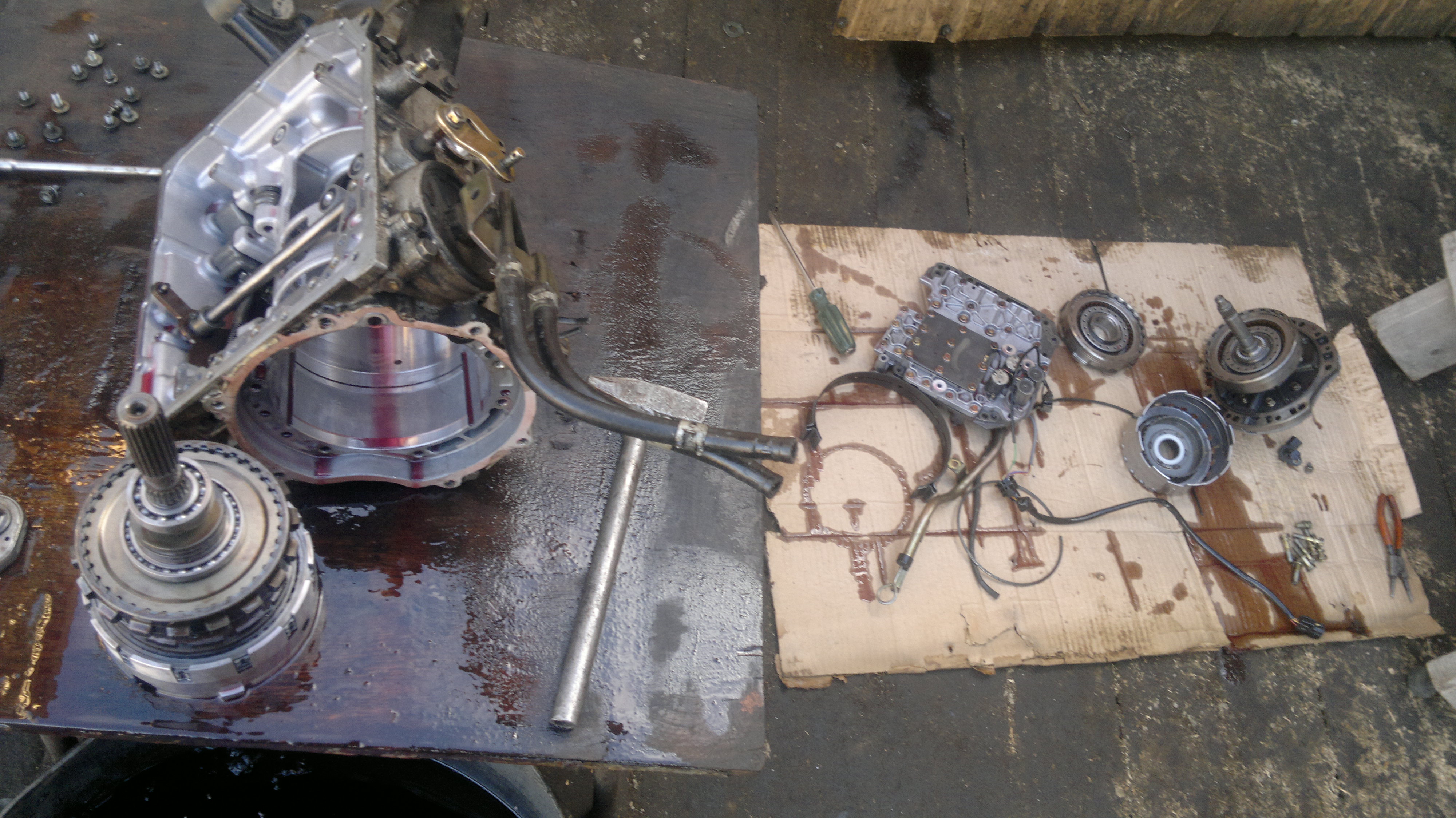

Re: автомат Миника ... беда-беда-огорчение
Приветствую!прошла неделя битвы с малышом.Итог все-же победили проблему всем своим сервисом я
,электрик,коробочник и агрегатчик.разобрали коробку почти до болтика пару косяков нашли но нето

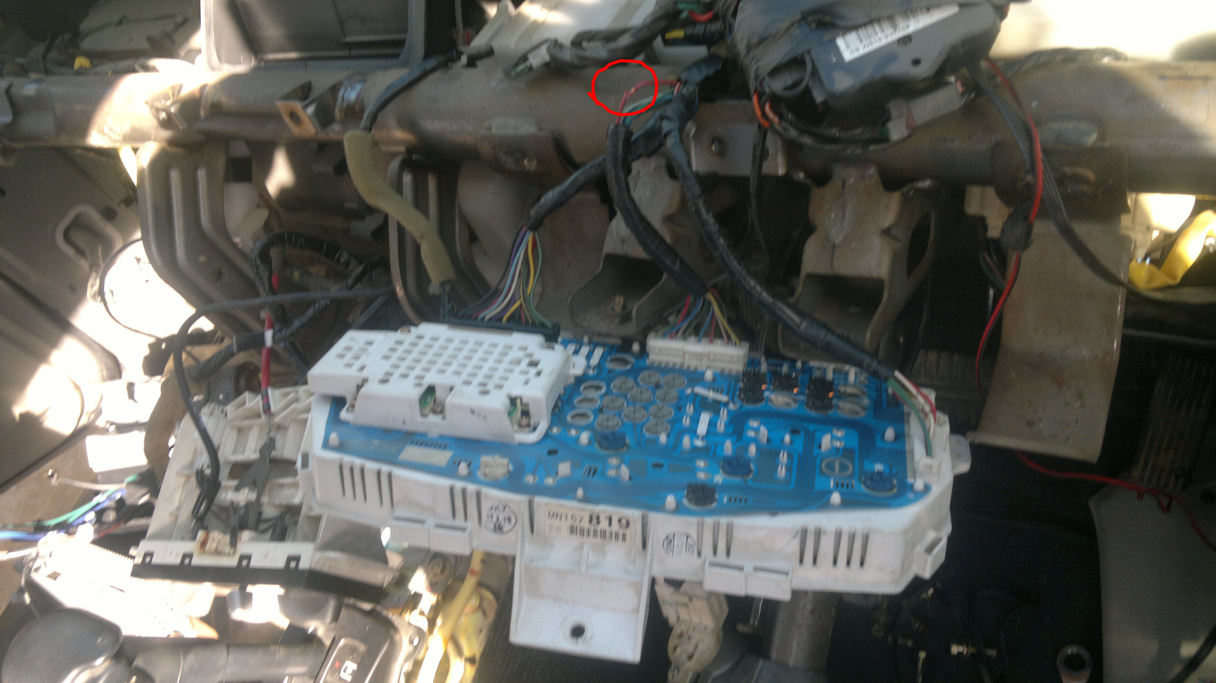

потом принялись за проводку,перерыли ее под капотом ничего нет,снял задние фонари и заметил что с левого запитана камера заднего хода,обрадовались вот оно!!! Но нет всеравно замыкает
сняли переднюю панэль(торпеду) все облазили и вот смотрим на табло сзади где лампочки скоростей,от лампочки задней скорости запитан провод и идет на магнитолу с телевизором вот оно!!!!!!
и вот малыш снова здаров:)
