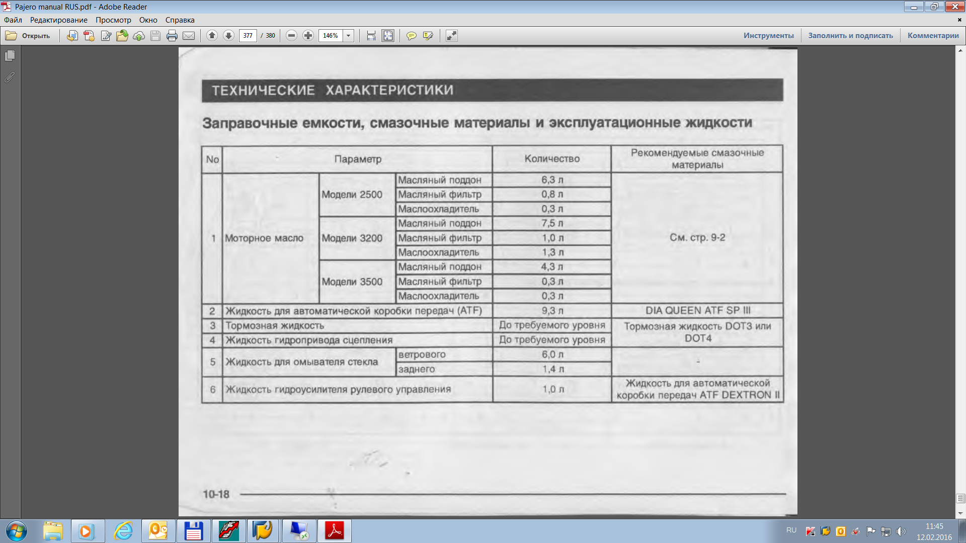

Прицепил рекомендации по ATF от МПС и МПIII

Да нет в этом руководстве никаких толковых рекомендаций. Окромя того, что в акпп до 2002 допускается лить sp2m.
А так-то льем sp3 и не паримся...

hc2hunter писал(а):никаких толковых рекомендаций.
Простите, а какие именно рекомендации вы будете считать "толковыми"? :=-O:
