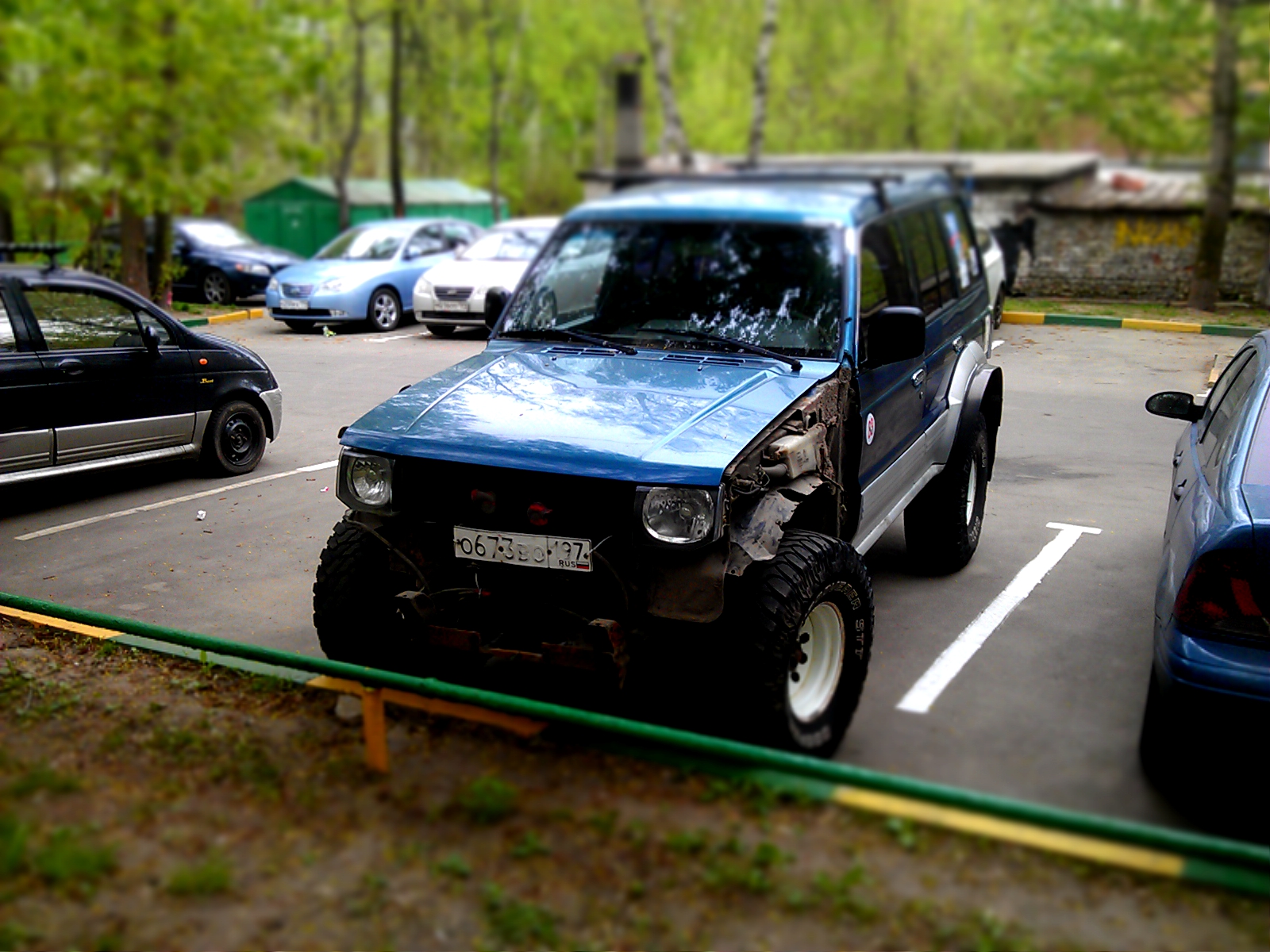

купил хамерайт........вчера разобрал машинку частично в своем гараже,чтоб скинуть все громоздкие и тяжелые вещи с кузова.......сегодня пока стоит во дворе.....завтра с утра за железом и в гараж......

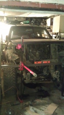

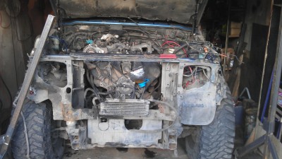

застопорился я с подъемом. квадрат морды полуживой. вытягивает его вверх. арки крыльев и где фары - гнилое. что делать не знаю....как дальше...на место все не вернуть.....

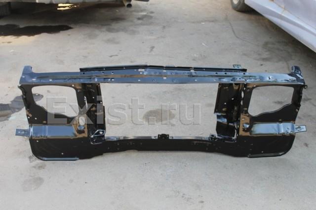

купить перед морды и заменить, а потом поднимать ? ну тоьгда там и арки надо сразу делать. а что если поднять дальше как есть и зафиксировать по вторыми опорами.....что хотя бьы сначала раму поменять а потом уже возится с кузовщиной....

Не паниковать, поставить новую раму и потом варить кузов. Поднимай постепенно, по многим точкам и главное, следи за техникой безопасности, чтоб не грохнулось все...

Скинуть капот, двигатель. Квадрат ближе к моторному щиту и поднимать.

а если взять другую точку опору,под подушками #2. начало передних дверей. там поднимать. + срезать телевизор. то и раму высоко поднимать не надо. сантиметров 20 всего,только чтобы задние колеса проехали по днищем. надо было 29 поставить катки. чтоб поменьше....

Я бы поднимал кузов с точками опоры ТОЛЬКО в районе 2го и 4го ряда подушек.bubl писал(а):а если взять другую точку опору,под подушками #2. начало передних дверей. там поднимать. + срезать телевизор. то и раму высоко поднимать не надо. сантиметров 20 всего,только чтобы задние колеса проехали по днищем. надо было 29 поставить катки. чтоб поменьше....
ЗЫ Нипонял. Зачем раму поднимать? Я думал, ты хочешь "подвесить" кузов, а раму с агрегатами выкатить из-под него?

ну да кузов. задняя плперечина как раз около 4 подушек. а 2 ряд подушек,там поперечену не сунешь,так как коробка мешает насквозь. думаю опоры купить треноги.

арок колесных там нет ?

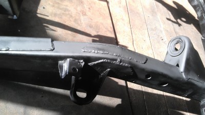

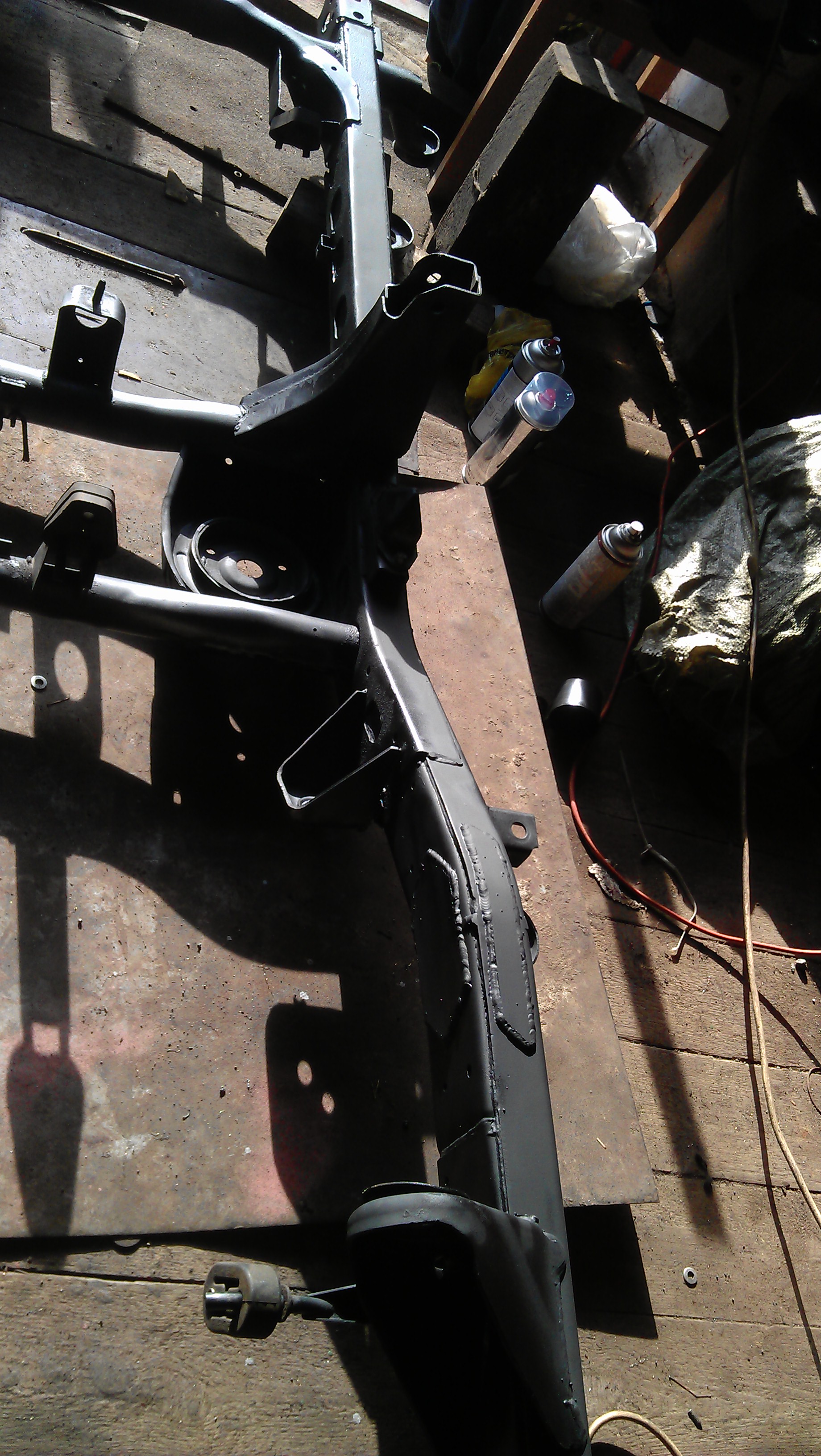

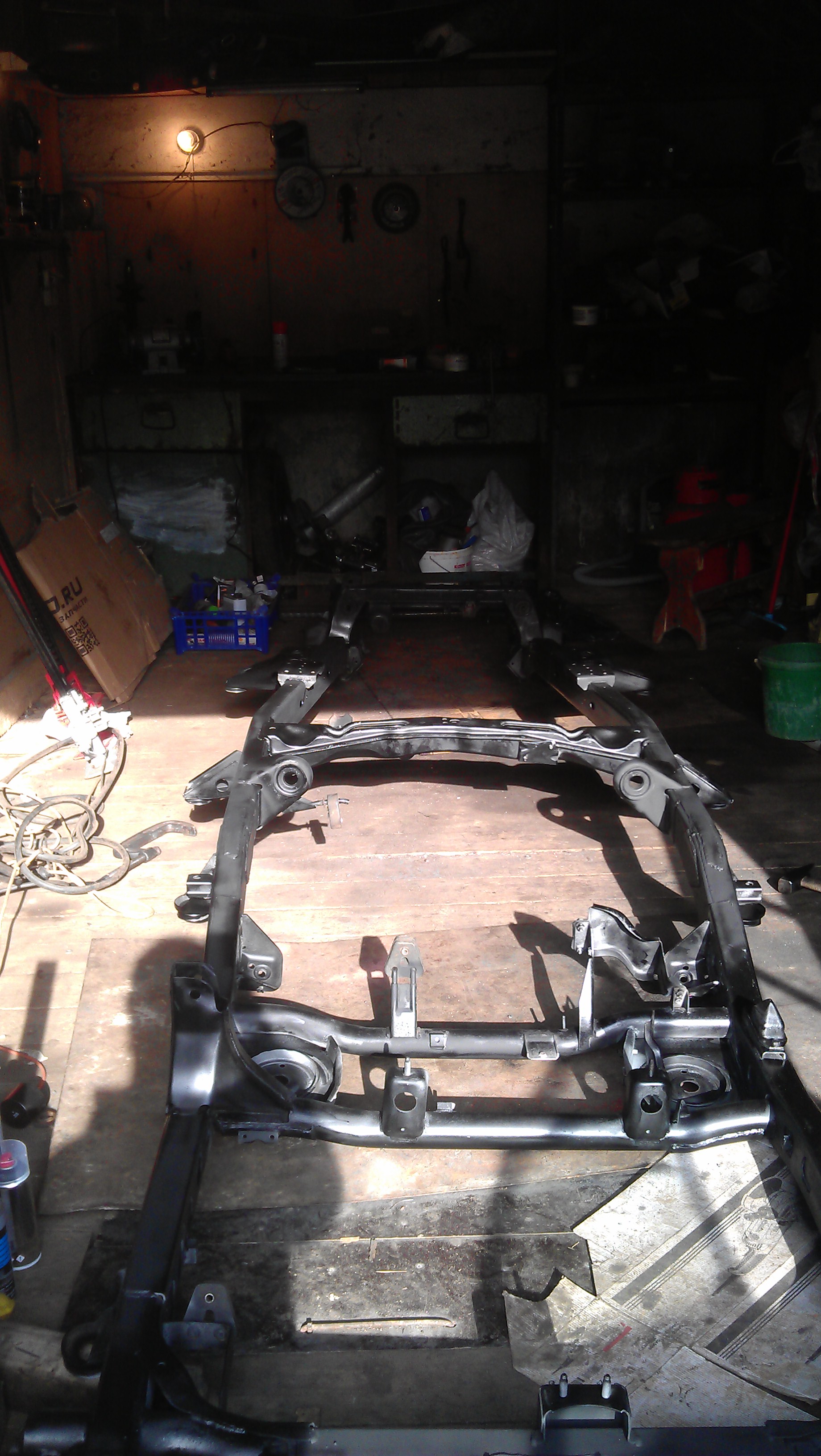

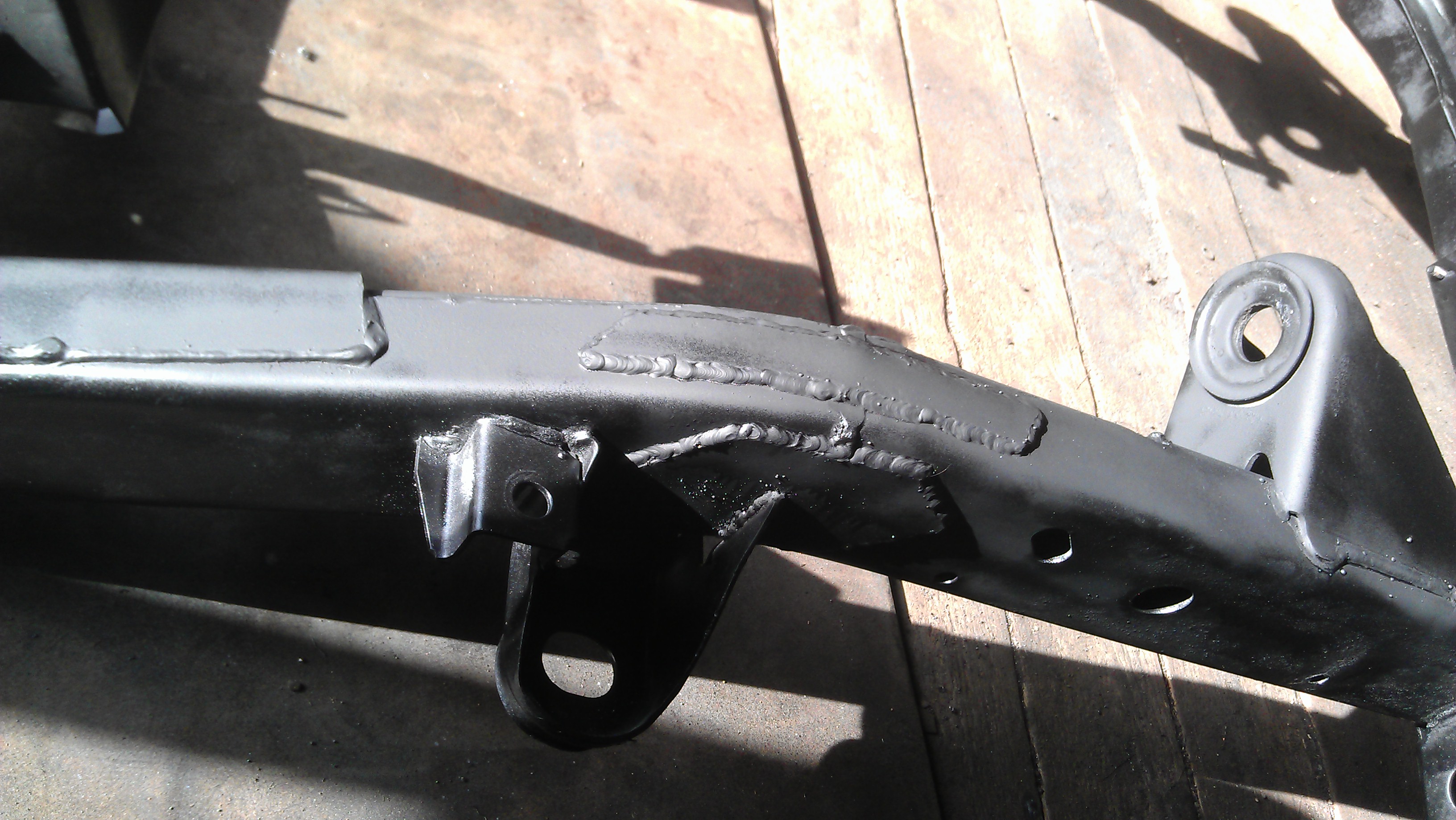

рама. фото . покрашена уже.
Honda Africa twin XRV 750.
bubl
- Сообщения: 3541
- Зарегистрирован: 08 сен 2010, 12:04
- Двигатель:: бензин
- Мой автомобиль(и):: МПС 2007 . 3,0 АКПП
- Благодарил (а): 5 раз
- Поблагодарили: 23 раза
Re: Паджеро 2 - доведение до ума,ремонт ))
внутри раст стоп. снаружи чистка, грунт,краска черая автомобильная 3 слоя, краска растстоп черная 2 слоя. потом будет антигравий после установки....хамерайтом не стал. друг им красил пороги,облезли нахрен...

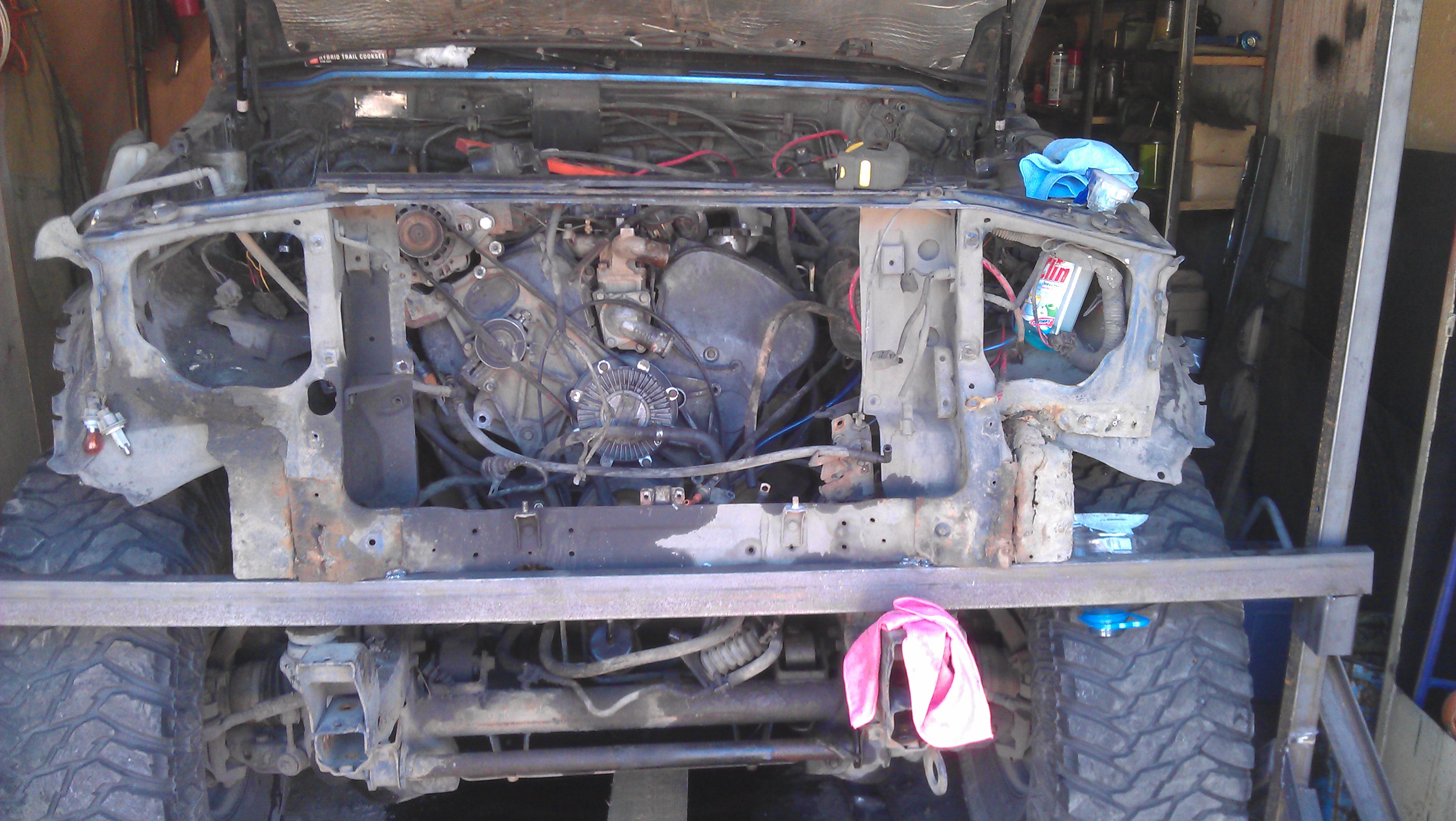

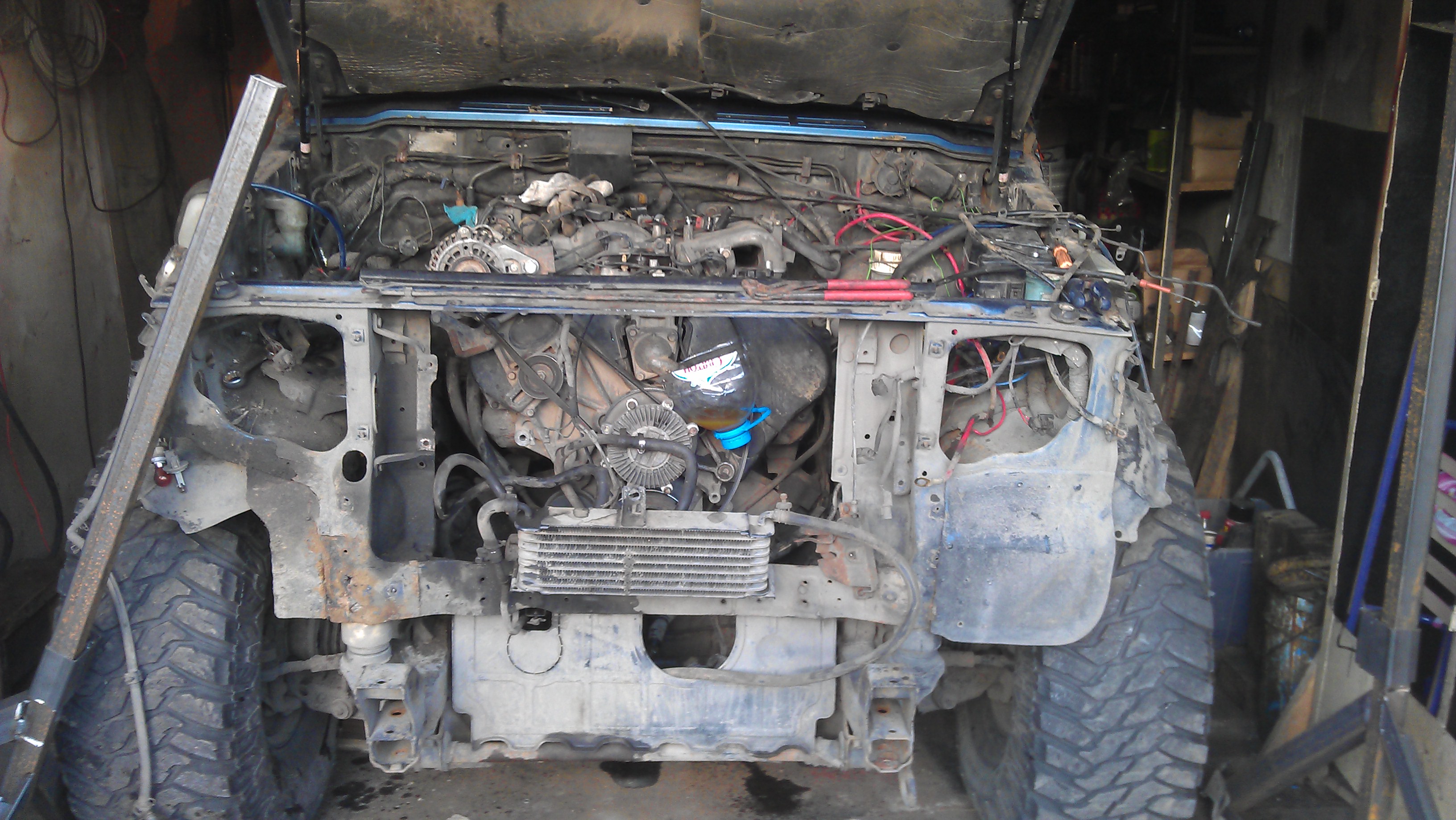

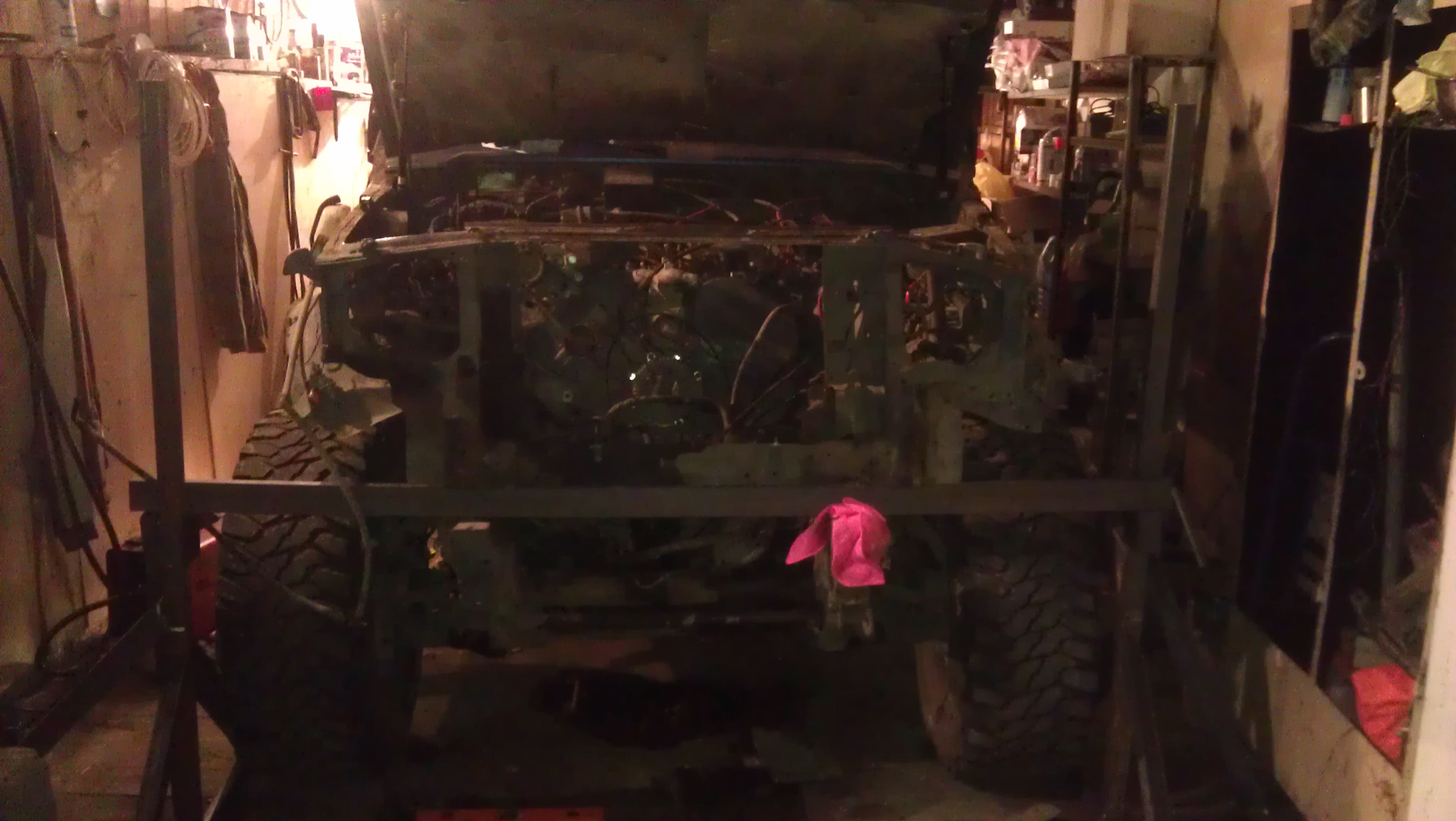

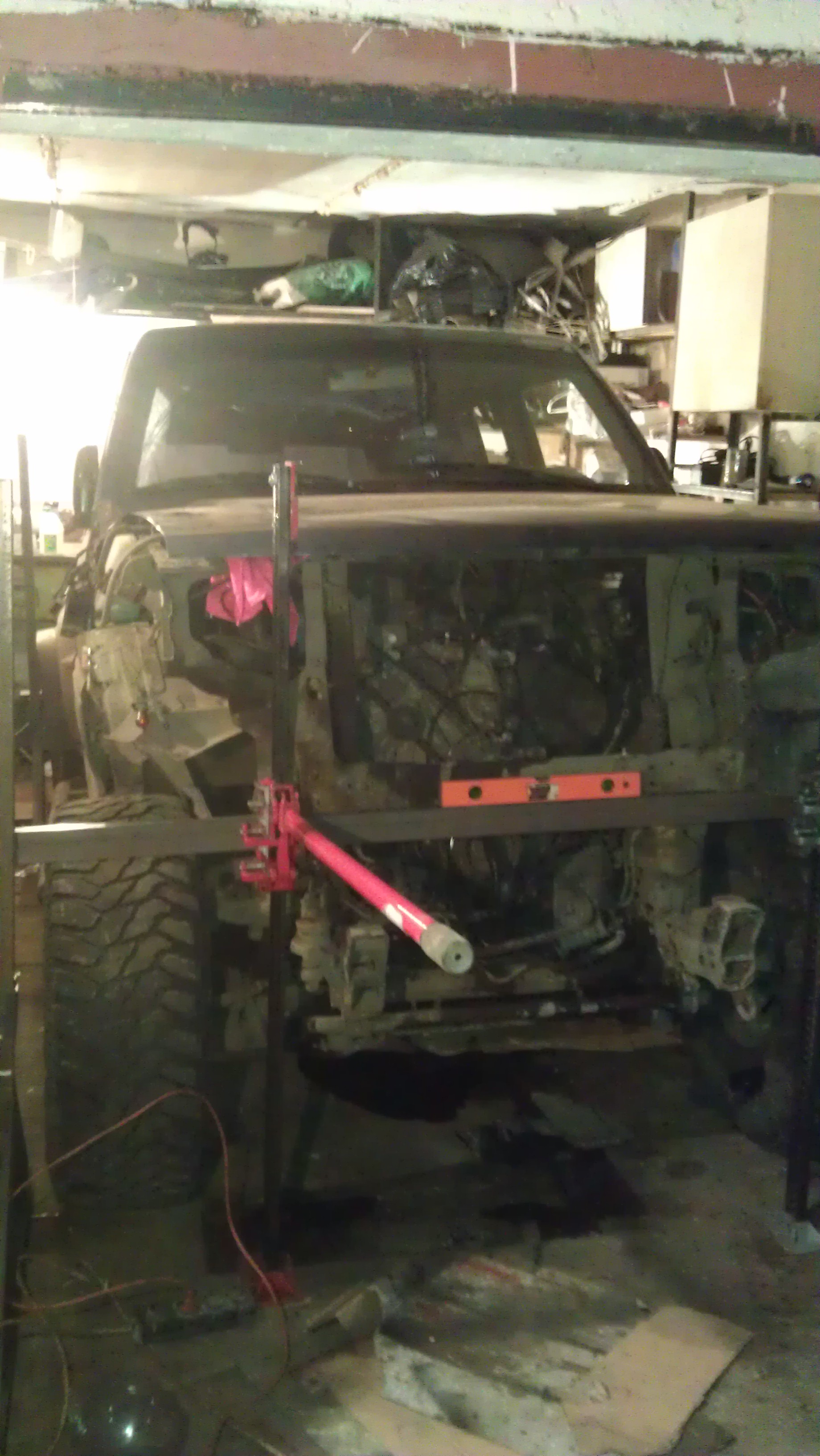

Ездил в гараж, взглянул все по трезвому.....сделал подставки под 2ые опоры и поднял мордуслегка. разгрузил передок.....завтра еще 10 см приподниму за 2ые опоры и просуну швейлер.....буду поднимать за 1ые,2ые и 4ые опоры.......
