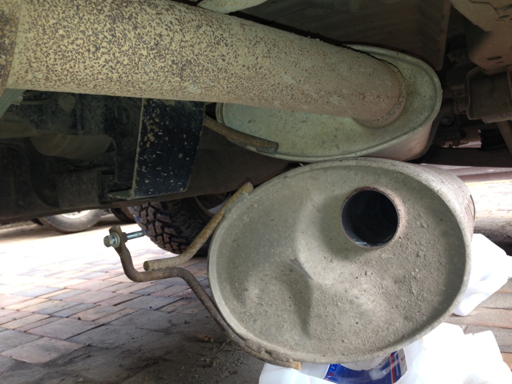

Перед установкой пружин, когда все запчасти уже лежали в машине, закралась и не покидала мысль, что будет высоко и не красиво. Еще раз просмотрел фотки машинок на аналогичных пружинах, пошел, поднял свою на домкраты с размером около 90 см. и немного успокоился. Сегодня поставил Cooper STT 265/70/17, вид вообще преобразился. Покатался день на STT по городу, конечно шумновата после Cooper AT3, но ведь это разный класс резины. На трассе начинает подвывать с 90, но в меру разумно.
На счет Крайслеровской банки. Как мне объяснили при установке, она идет на все американцы с объемом 3,5 литра. К сожалению фото скинуть не могу, пишу с планшета, и инет очень тормазнутый, но могу отснять качественно на телефон и скинуть фотки на мыло, кто сможет их сюда залить. (в ЛС)

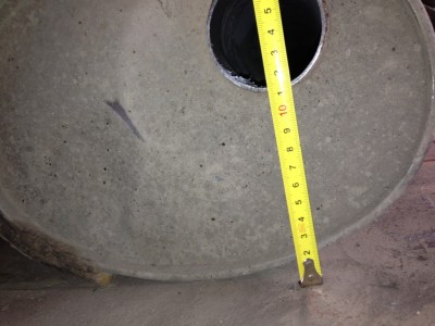

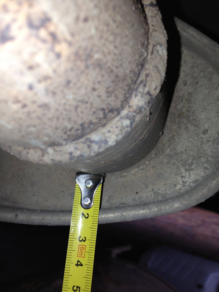

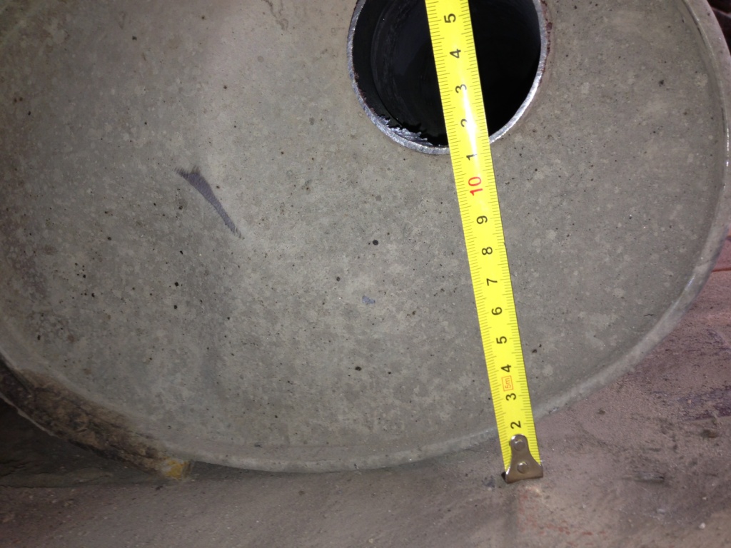

Насчет 6 см. приврал, получается 7 см. У родного от трубы до нижней части 10,5 см, у этого 3,5 см. Позвонил, где ставил, связь не очень разборчивая, поэтому в некоторых буквах могу ошибиться, но все же: Крайслер Вояджер, 3,5 л., производитель Польша Полмастров. Отфоткал, кому интересны фотки мыло в ЛС.Дмитрий222 писал(а): Забыл, на счет глушака. Поставил от Крайслера, объемом 3,5 литра. Звук не изменился, динамика тоже, по высоте минис 6 см. Скоро доберусь до уменьшения высоты бака.

А почему бы здесь фото не выложить?

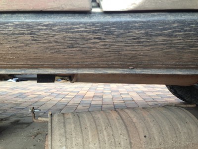

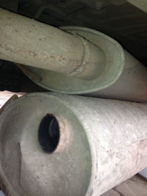

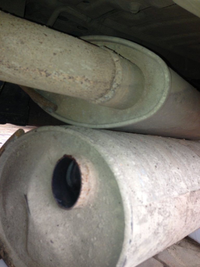

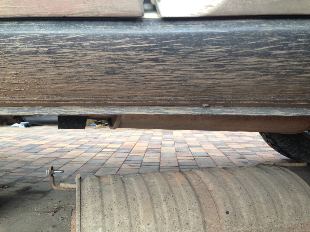

С позволения Дмитрия:
Отличное решение
Себе так же сделаю
Себе так же сделаю

Жека Оренбургский, спасибо за помощь в размещении фоток. Может из данной темы отдельную создашь, а то вопрос, как понимаю, актуальный по снятию "якоря" для многих. Из-за этого якоря дважды меня лебедили.
http://www.youtube.com/watch?v=lWWyTVMr ... e=youtu.be
При второй засаде решили протестировать браслеты, причем на каждое колесо было одето по 3 штуки, но и это не помогло, из 12 на 8 не выдержали стропы от нагрузки, там и остались.
Именно глушак упирался, что хорошо видно по ссылкам. В последней присутствует ненормативная лексика, не показывайте детям.

Перед тем как ставить глушак менял подушки двигателя, коробки, при этом снимали катализаторы, заодно провели визуальный осмотр, все идеально чисто. Замену делал у ребят, которые занимаются только глушаками, как специалисты проверенны многолетним опытом. У данного глушака более узкая труба, что меня в начале и смутило и я отказался сразу его устанавливать. Поехав к другому мастеру, который занимается тюнингом выхлопных и объяснив ситуацию, он меня тоже уверил, что проблем не будет, так как внутренняя конструкция глушака более проточная, единственное может усилиться звук выхлопа. Проведенная диагностика до и после замены никаких отклонений не выявила. Звук не изменился, к этому я специально придирчиво прислушивался. Динамика движка тоже не изменилась, хотя если честно, то мне показалось, что даже увеличилась, хотя это очень субъективно.
До данной замены хотел как у многих наварить косынку, но она тоже дает сопротивление, при котором пружинное соединение выхлопной расходится.
Как видно на фото моя выхлопная в идеальном состоянии, поэтому и не выбрасываю. Было бы плохо, поставил бы обратно. Как то так.
По бюджету: 2500 баклуша, 1500 работа.
