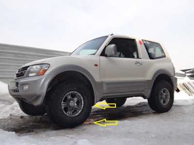

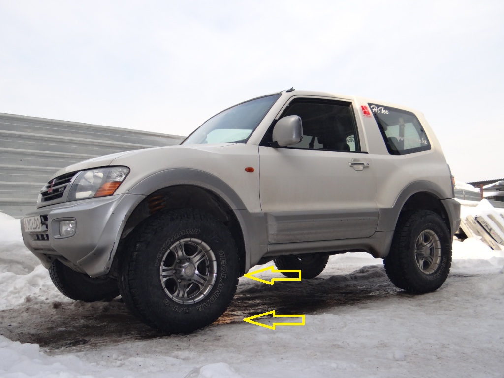

Стандартный размер резины 265х70 R16
Вот в этом месте мереится расстояние до поверхности (самая нижняя точка на кузове)

HiTEX писал(а):Стандартный размер резины 265х70 R16
Я понял, спасибо. Только это место на моей машине немного другое. Брызговика нет, сразу порог. И 18-е диски на ексклюзиве вроде как с завода ставились. По крайней мере так здесь пишут.
Сейчас ради интереса сходил померил. В этом месте, где ты писал, получилось 27-28 см :=-O:
