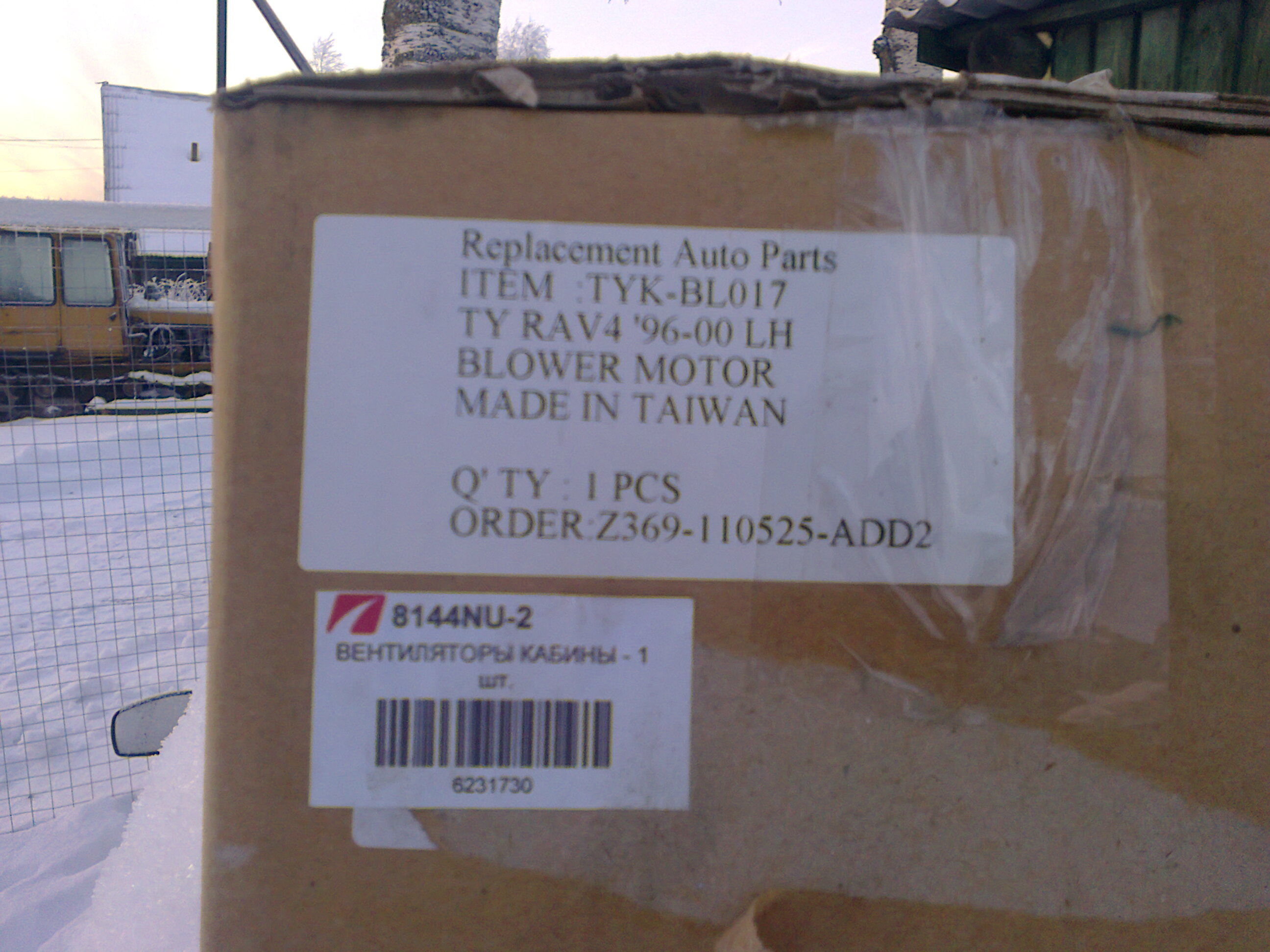

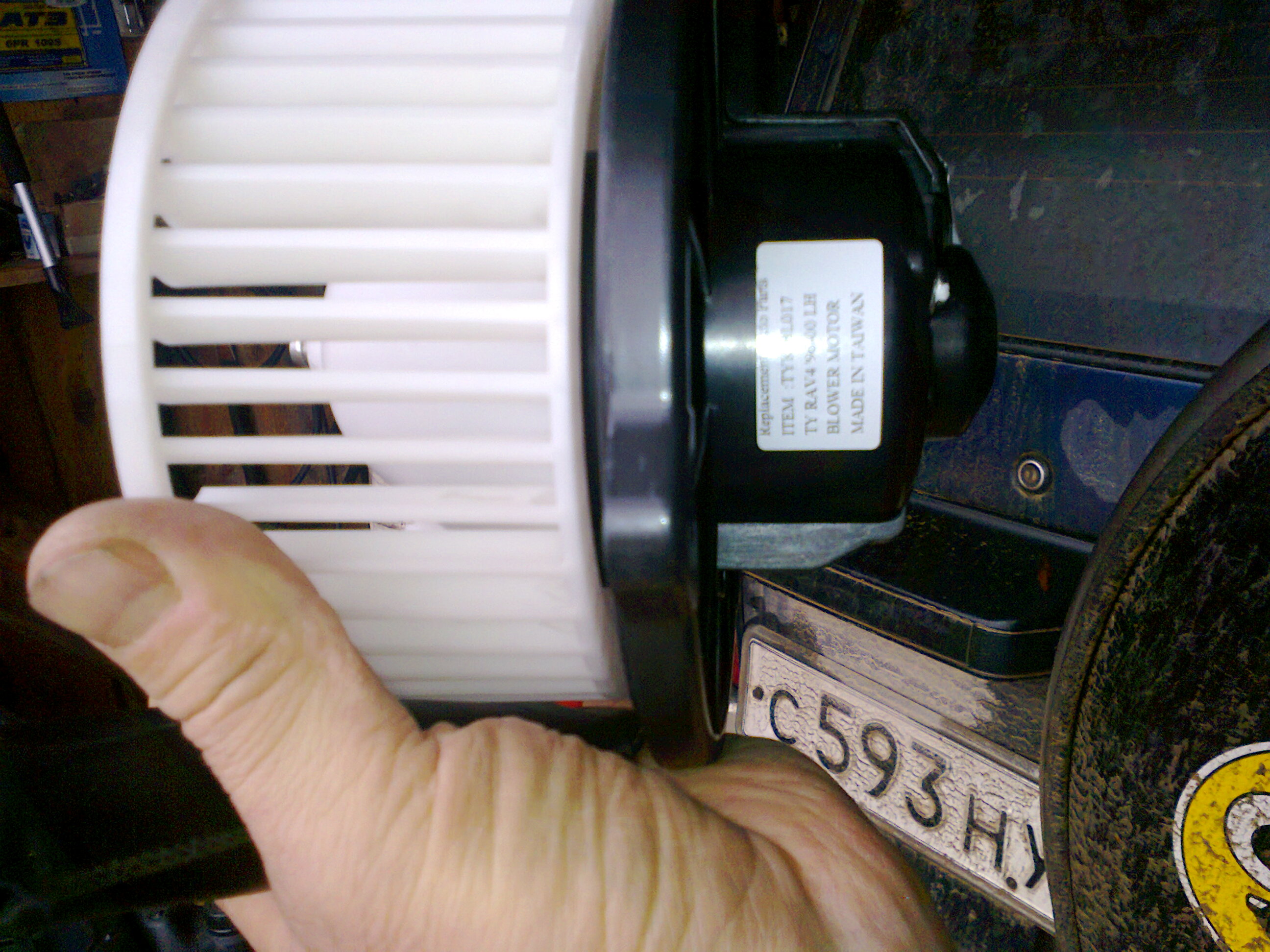

Мотор у меня Тайвань вот такой стоит.Абсолютная копия родного во всем.
- Стяпан
- Сообщения: 187
- Зарегистрирован: 24 июн 2010, 08:43
- Двигатель:: 6G74 GDI
- Мой автомобиль(и):: Pajero 3 Long Wagon АКПП
- Откуда: Ханты-Мансийск
Re: Печка. Ремонт, промывка, обслуживание
Номер что то не разгляжуДедон69 писал(а):Мотор у меня Тайвань вот такой стоит.Абсолютная копия родного во всем.
Pajero 3'04 6G74 GDI 5АКПП SuperSelect, Люк, Круиз
- Дедон69
- Сообщения: 2312
- Зарегистрирован: 25 сен 2010, 21:24
- Двигатель:: 4М41
- Откуда: Тверская обл.Молоковский р-н
- Благодарил (а): 5 раз
- Поблагодарили: 60 раз
Вот номер.

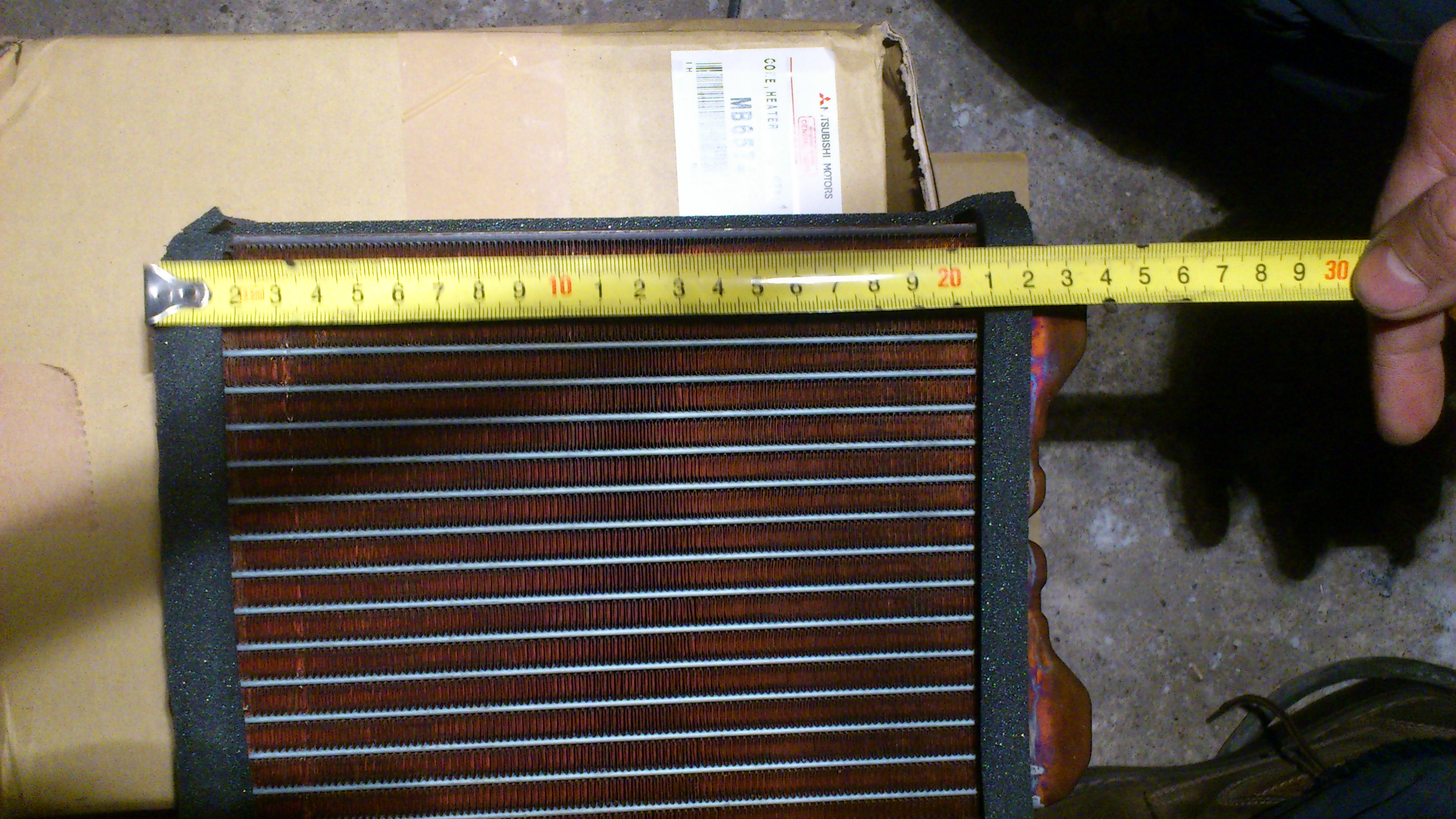

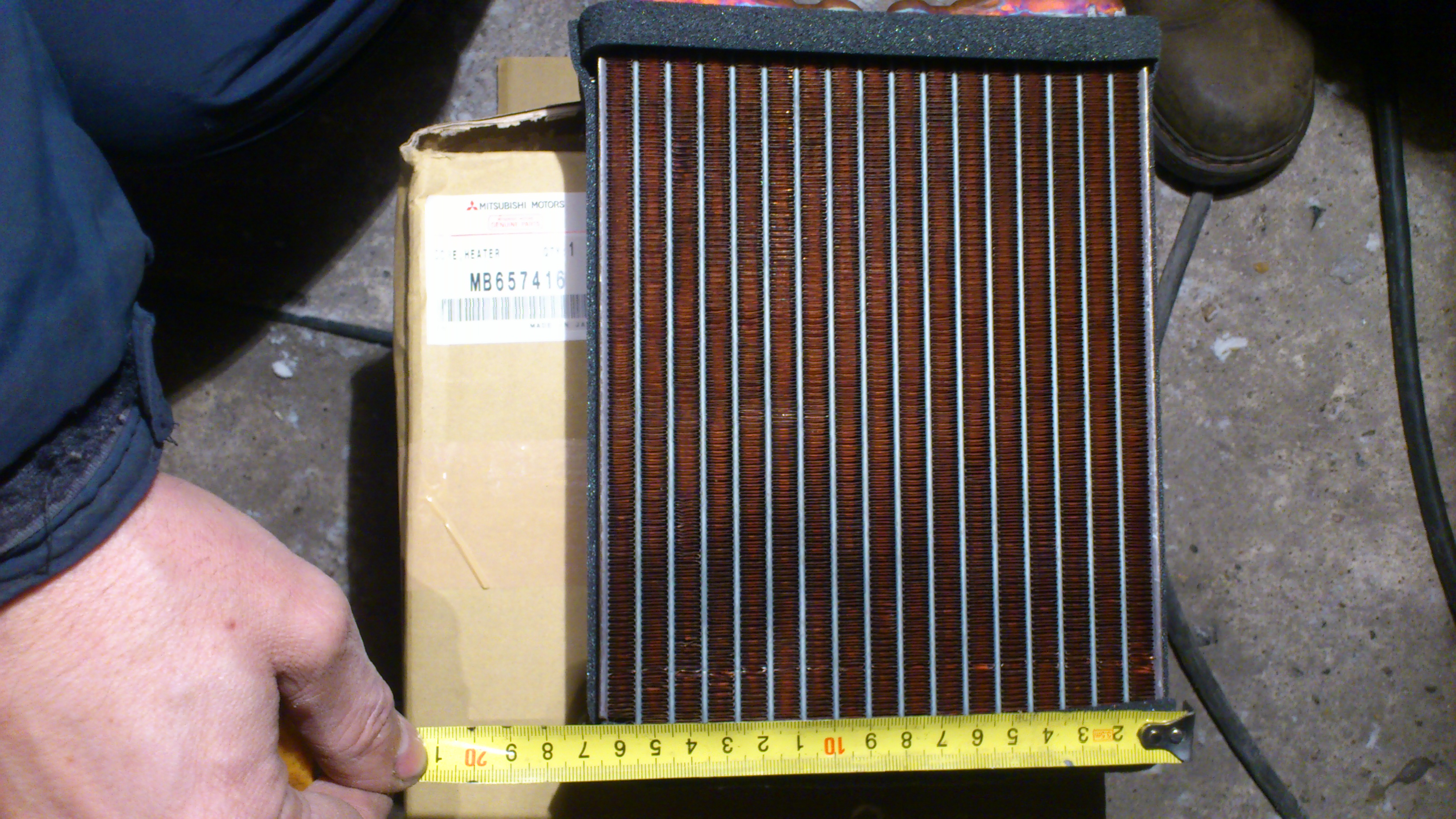

Кто нибудь может подсказать
, размеры переднего радиатора печки на 4м40.
Pajero 2 4м40 1995 акпп ss японец.V46WG SUPER EXCEED Бодик 4см Cooper Discoverer LT 33x12,5x15 ,грелка бинар-5 Санкт-Петербург
8 952 281 05 68 охранная система Амстафф и злой сиамский кот
Я на Drive2
Я на Drive2
- Цицерон
- Сообщения: 678
- Зарегистрирован: 27 апр 2011, 19:54
- Двигатель:: 2.8 TD 4m40 EFI 96г.
- Откуда: Ямал Заполярье
- Откуда: Казахстан. г.Павлодар
- Благодарил (а): 11 раз
- Поблагодарили: 44 раза
Могу но на днях когда пойду в гараж,но у меня трех рядный для праворукого V46 японца,лежит новый ждет установки.vlad13 писал(а):Кто нибудь может подсказать, размеры переднего радиатора печки на 4м40.
Цецерон спасибо, посмотри мою подпись то что нужноЦецерон писал(а):Могу но на днях когда пойду в гараж,но у меня трех рядный для праворукого V46 японца,лежит новый ждет установки.vlad13 писал(а):Кто нибудь может подсказать, размеры переднего радиатора печки на 4м40.
Я на Drive2
Я на Drive2
СпасибоЦецерон писал(а):Вот снимки печки как и обещал.
коврик потом через болт на проставку и на крыло думал печка.
Я на Drive2
Я на Drive2

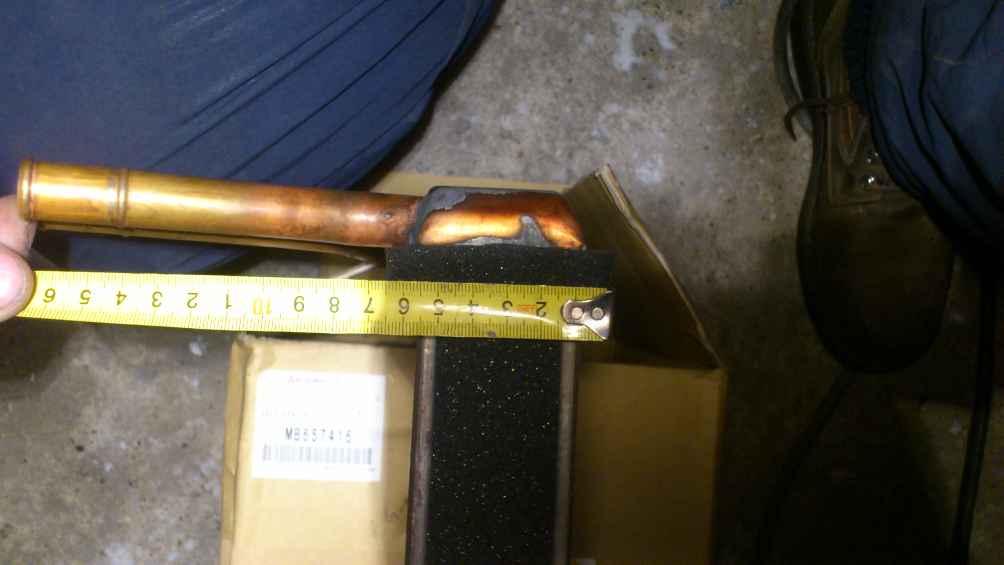

- Дедон69
- Сообщения: 2312
- Двигатель:: 4М41
Про рядность радиаторов.Все ковырял,а вот радиатор печки не снимал не разу.Летом разберу и новый все равно поставлю.Вопрос в количестве рядов радиатора-они от чего зависят,ну там машина Араб,или правый руль,может северный вариант какой.В каталоге несколько вариантов на одну и туже машину.Кто конкретно в теме?Смысл в том что чем толще радиатор тем больше теплоотдача.
- Цицерон
- Сообщения: 678
Точно не могу утверждать,но на европейцах и на всех кроме японцев у которых по два АКБстоят, двух рядные,а у меня вроде как северный 2 акб, дворники с подогревом,зеркала.Дедон69 писал(а):Про рядность радиаторов.Все ковырял,а вот радиатор печки не снимал не разу.Летом разберу и новый все равно поставлю.Вопрос в количестве рядов радиатора-они от чего зависят,ну там машина Араб,или правый руль,может северный вариант какой.В каталоге несколько вариантов на одну и туже машину.Кто конкретно в теме?Смысл в том что чем толще радиатор тем больше теплоотдача.
Да еще один нюанс дубликатов на моего нету только арегинал за 13 т.рублей.А теплоотдача я думаю у трех рядого побольше. А дубли дух рядные из китая такие топорные от арегинала отличаются.
Номер на каробке моего там видно если че это трех рядный.
