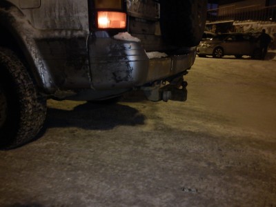

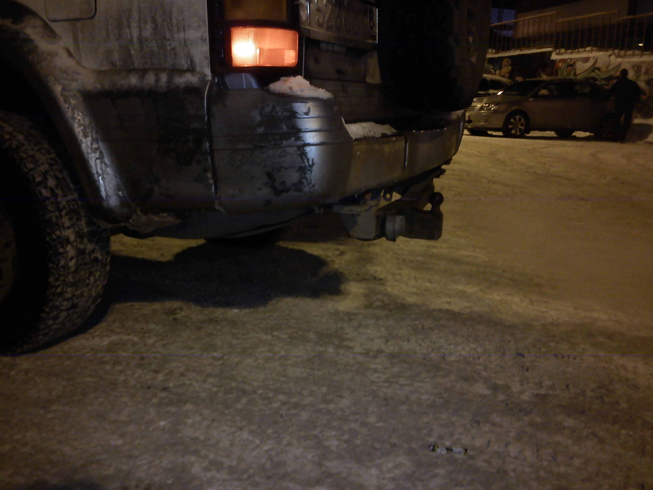

сегодня поставил причал для идиотов "прицепное" оригинал, даже есть табличка с заклепками, завтра нормальные фотки выложу, свес под задн. бампером снизился примерно см. 15-20, т.е если лезть в крутой подъем однозначно задену
