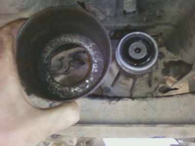

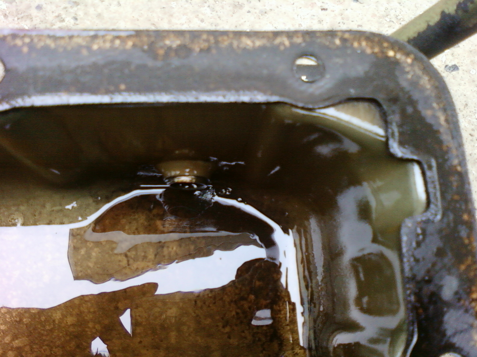

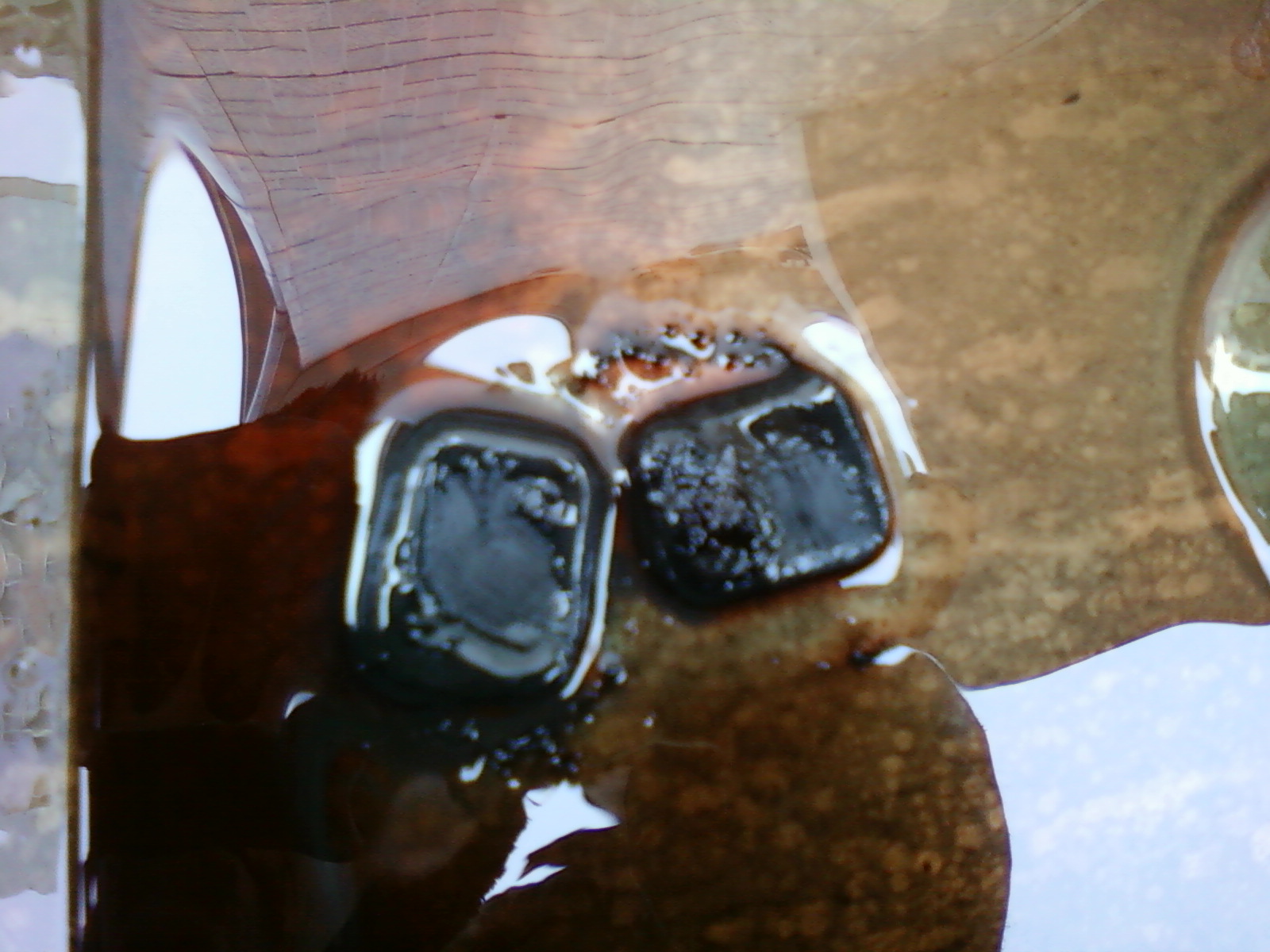

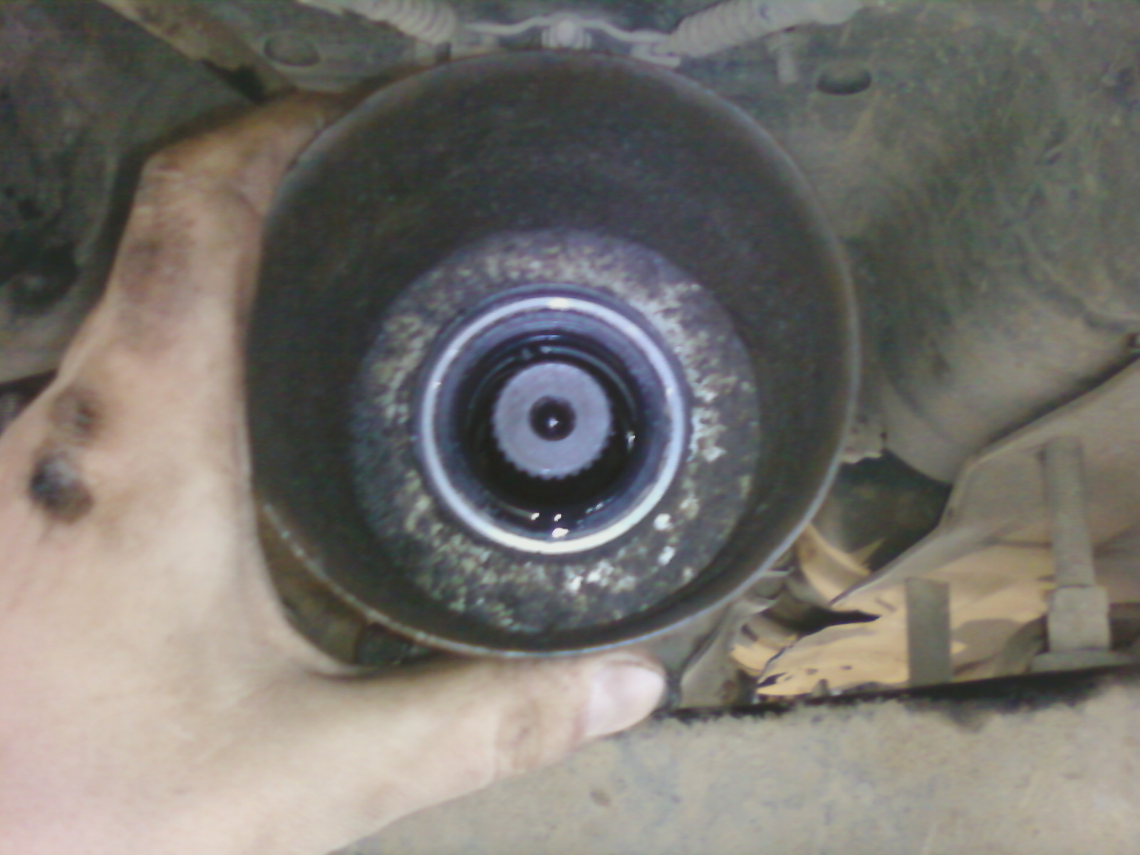

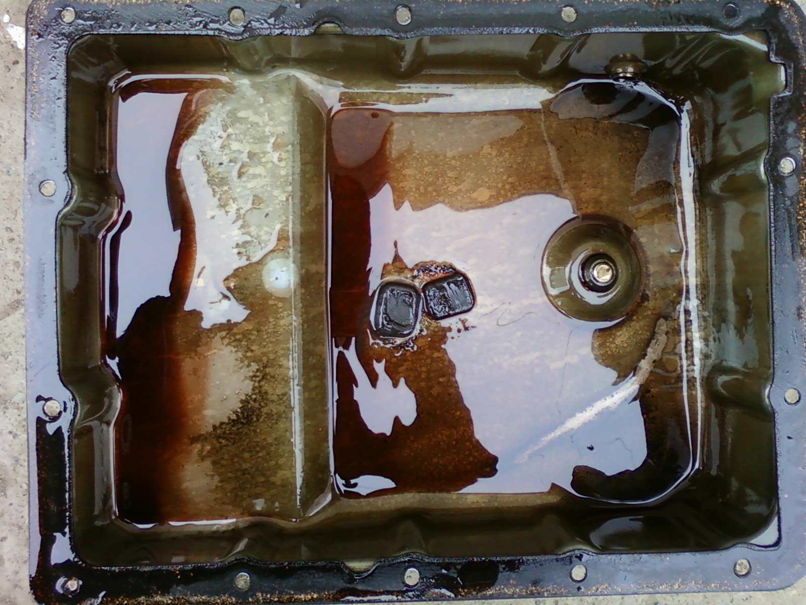

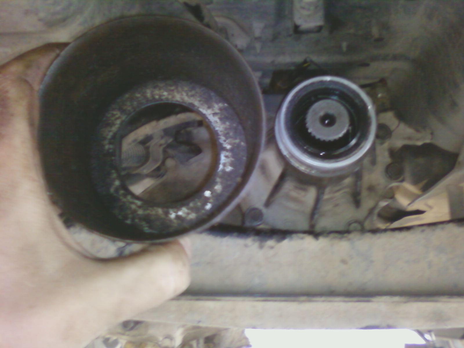

Учитель ZILLA отчитываюсь. Вообщем принято решение заменить пока старую коробку на контрактную, а старую перебрать не спеша и приготовить к имплантации на лето. Ну что же проверим чем отличается контрактная коробка от старой)! Так как пришел к выводу что буксование первой и третей, переключение с толчками, и сгорание четвертой было результатом потери давления из-за перегрева до меня другими, и прокладки на гидромозге видимо пришли в негодность, увеличились потери. Так как при увеличении оборотов холостого хода подсосом машина ехала шустрее более менее.
Как было сказано, приобретена коробка от делики, заменено: раздатка с проставкой, поддон, колокол. Ибо на деликовском колоколе нет резьбового отверстия под дудку шупа. Установку производили по частям. Сначала автомат (внимание при установки его будьте внимательны гидротрансформатор садите поглубже покручивая его и потрясывая, сразу совместите отверстия в маховике с отверстиями с резьбой на гидротрансформаторе). Следующий этап при установке раздатки сбейте с хвостовика заднего кардана обойму жестянки защиты, ибо она не дает впихнуть ее на место, и переведите рычаг раздатки в нейтральное положение (для того чтобы вал в раздатки провернулся и встал по месту в шлицы на коробке). Завтра продолжу, до собираю. Скину и заменю поддон на родной, предварительно залив туда десктрон2 (чтобы меньше потом через шуп наливать).

Коротенько докладываю: Один винт крепления бублика отсутствовал (после последнего съема двигателя, тыс. двести назад), два болта отпущены, приваренными к бублику крепежными пятаками выело 0,5 мм толщины металла на диске с венцом для стартера, отверстия в диске под 6 болтов разбиты в эллипс и центрирующий валик бублика изношен неравномерно и потерял способность центрировать деталь при установке. Втулка привода насоса работала соответственно с перекосом и из гидротрансформатора, пока он не блокировался, шел звук рботы шумных шестерен. Тек сальник, в последние километры почти ручьем. Слитое масло окрашено "в металлик" а в поддоне кроме традиционной грязной жижи еще и довольно крупные, как из под напильника, опилки, которые не проходили через сетку маслозаборника, а только набились в нее "Ёжиком" ,снизили пропускную способность маслоприемника. Из-за эксцентрично посаженного бублика (после того, как без разборки завинтил крепежные винтики,к стати, там М9 шаг 1мм, пришлось один перерезать на М10) двигатель имел ощутимую вибрацию. Кошмар. Сделал следующее: на верстаке выставил как мог соосно бублик и диск, завинтил крепежные винты, рядом с двумя диаметрально-противоположными болтами просверлил отверстия 4 мм, через которые при сборке центровал бублик к диску. Выработанные углубления в пластине заполнил покладкой 0,5 мм из листового металла на клее момент. Машина заработала. Однако надо готовиться к замене коробки (?).

владимир михайлович, однако. Но последствия я представлял от открутившегося бублика. Коробку разбирать и глядеть где износ в деталях.

За 500 000 км там износ везде, а бублик жужжал и что-то в нем истачивалось. Хочу купить другую коробку, откапиталить ее и т.д. Вот что интересно. Собрал машину и потихоньку еду по городу, с остановками... Часа через три - четыре загорается лампа перегрева, радиатор АКПП холодный. С остановками на остывание доехал до гаража, циркуляции через радиатор нет. Открутил подающий щланг, завел, через пару секунд масло полилось. Все собрал - циркуляция пошла. Получилось, как спустил воздух из батарей. По моему это не нормальное поведение агрегата. Посмотрю, что будет завтра. Предлагают с разбора коробку с бубликом за 20 000 р. От трехлитровой двадцатичетырехклапанной паджеро. Правильно ли это?

владимир михайлович, не нормально. В гидроблоке есть клапан отвечающий за подачу масла в охладитель коробки. Коробку от 3.0 24кл брать можно, но там немного другой гидроблок (шарики не в тех местах).
