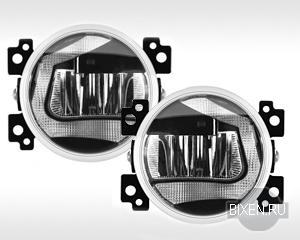

ProBright DRL Дневные Ходовые Огни под цоколь T10
по таким есть комментарии?

Появилась альтернативная оптика (головные фары) со встроенной системой DRL, производства тайской фирмы Sonar, посмотреть можно http://altoptics.ru/product/mitsubishi- ... hka-sonar/ здесь или здесь http://www.auto-papa.ru/index.php?productID=9912 . Ценник относительно гуманный, от 12 до 14 тыс. рублей, но нигде нет в наличии. Все якобы ждут контейнеры после 20.07.

Да куча их на ебей и алиэкспрессе,я ещё 1.5 года назад их выкладывал.Бюджетней снять стекло и сделать так за 2т.р. http://ru.aliexpress.com/item/For-Mitsu ... 49348.html
Sonar - это Китай. Когда в бангкоке я покупал задние светодиодные фонари, тоже ориентировался по каталогу Тайского сайта. На месте продавец отговорил меня покупать фонари пр-ва Sonar из-за их более низкого качества по сравнению с пр-ва Тайвань (которые и купил себе).
Что касаемо передней альтернативной оптики с "ангельскими глазками" - тоже планировал из купить, но отказался, когда повертел их в руках, отчасти от того, что невнимательно читал описание на одном из тайских сайтов (было только на одном) - эта оптика под галогенки, а не под ксенон. Да и глупо выкидывать фирменную оптику и ставить китайскую.

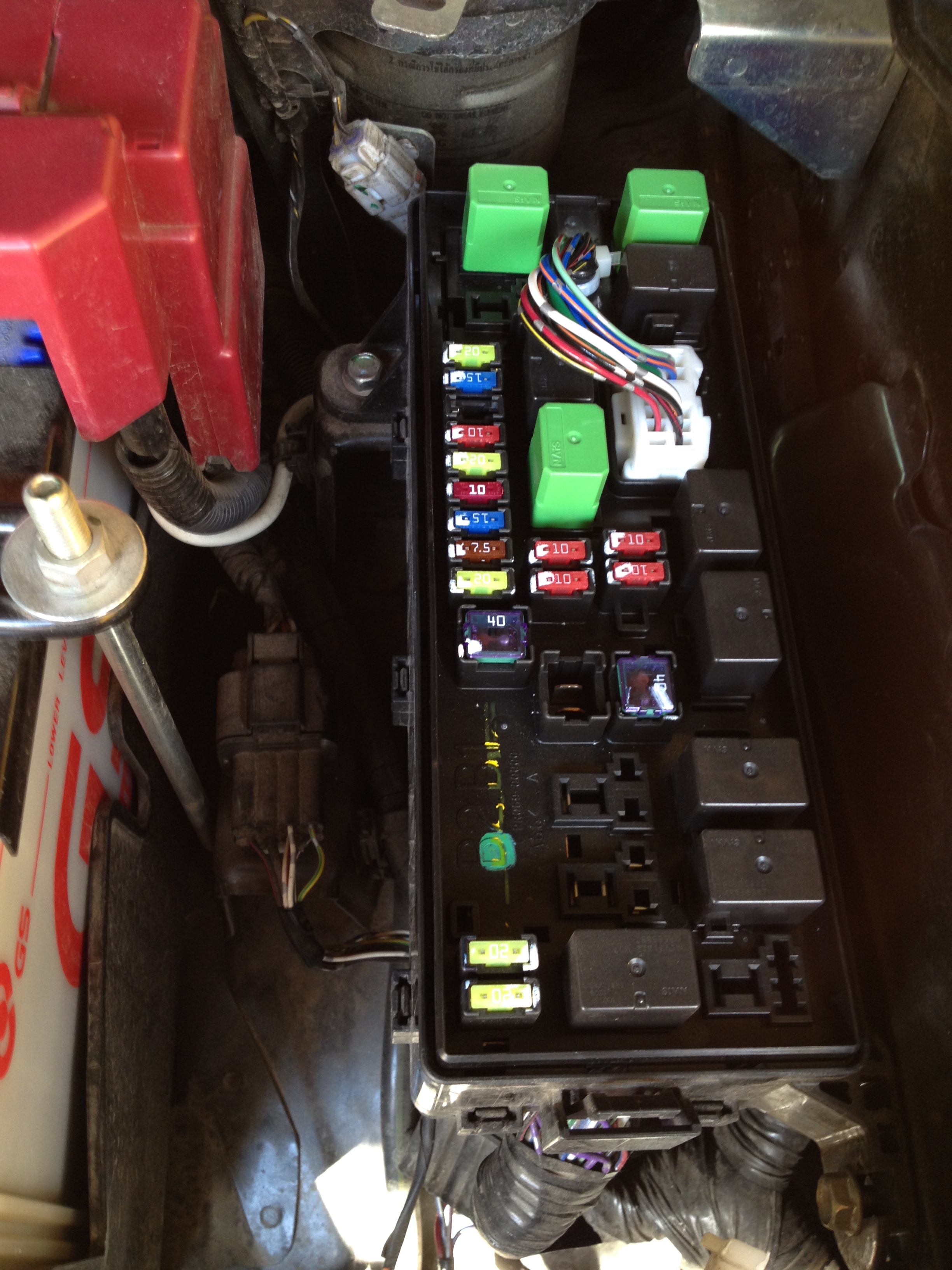

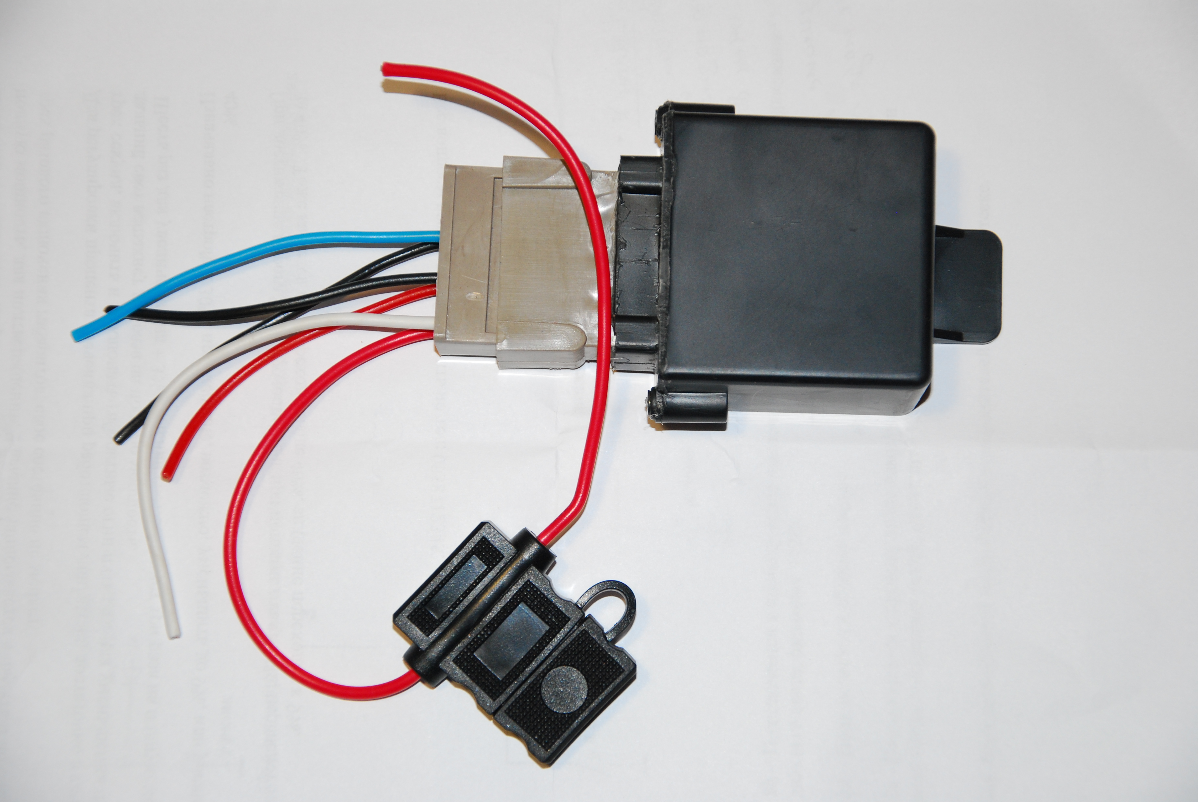

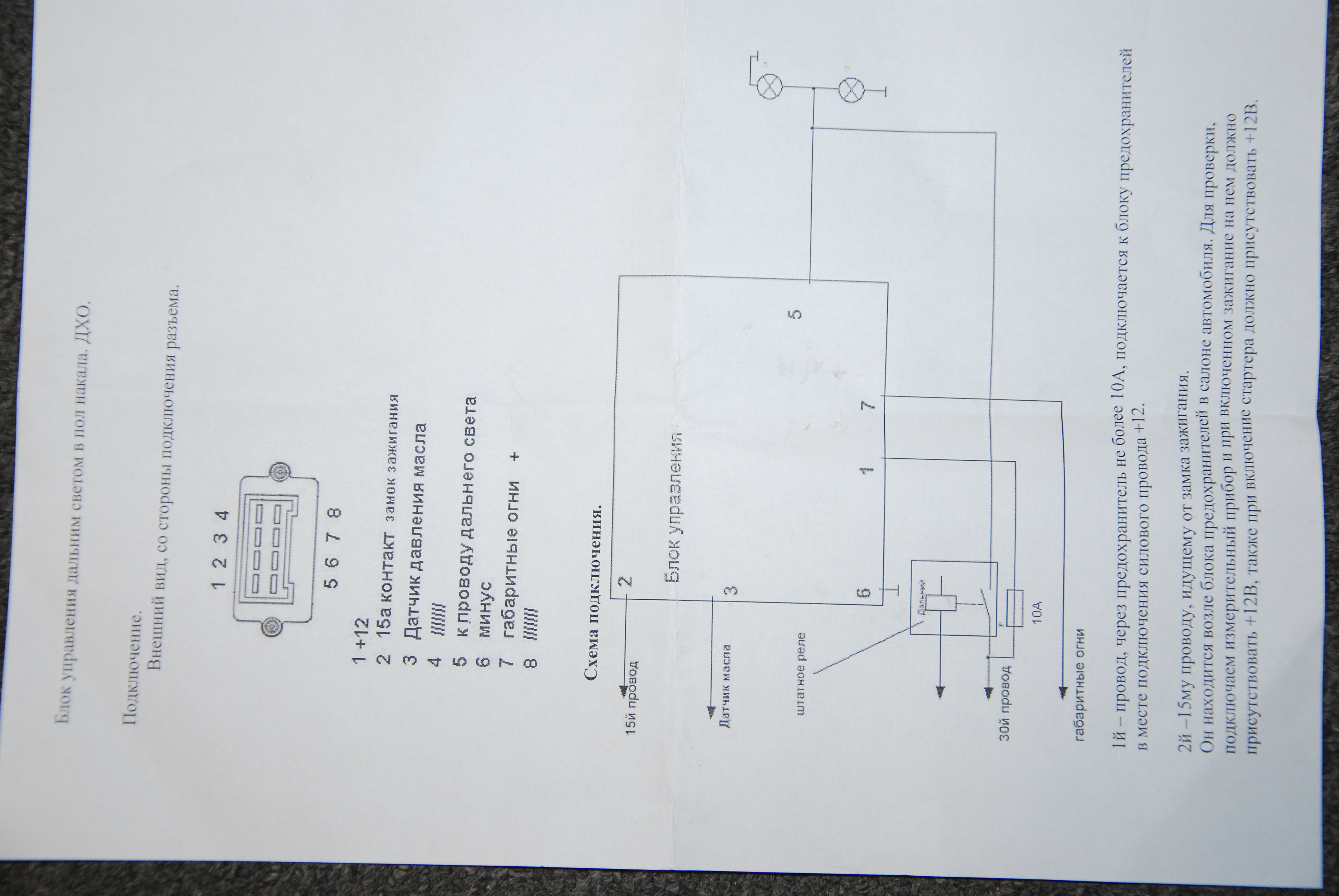

Добрый день,
Решил поставить самостоятельно блок ДХО от Daylight на 31 странице темы. Попутно вопросы к тем, кто уже устанавливал, т.к. машина гарантийная и неохота светиться перед Офф. Диллером хотелось бы все это установить максимально без повреждения проводки, т.е. подключиться к подкапотному блоку предохранителей. Где лучше подключиться? (p.s. НМПС 2013 г.в.)
И ещё вопрос: где узнать назначение маркировки реле в подкапотном блоке предохранителей? (см. фото)
Собственно схема подключения блока
