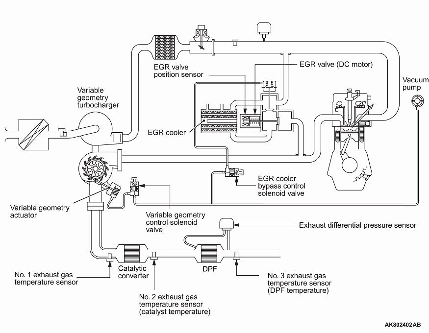

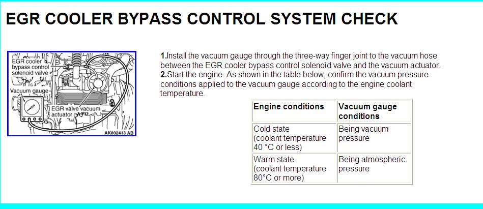

Есть такая схема у Митцу В ней показано, что радиатор ЕГР исключается из работы при определенных условиях. Что это за условия? - ответ в проверке самого управления этим радиатором
Как видно, что при температуре антифриза менее 40 градусов, Митцу сознательно исключает радиатор ЕГР из работы, по каким то своим причинам.... и наоборот при температуре антифриза 80С и более Мицу задействует этот радиатор для охлаждения газов на перепуске.
Мне думается, что здесь палка о двух концах. Я уже говорил, что уменьшая выбросы окислов азота, мы увеличиваем выбросы сажи НС.
Здесь получается Митцу просто "балансирует" между этими двумя крайностями и стремится сделать так, чтобы и топливо сгорало полностью без дыма и окислов не было из за этого полного сгорания....
By blocking the exhaust gas flow not to pass through the EGR cooler at the engine cold state, HC (hydrocarbon) emissions are reduced.
Получается, что зимой в Сибири, когда большую часть времени двигатель имеет температуру менее 80 градусов, происходят повышенные выбросы этого самого HC в окружающую среду.
Но Митцу не допускает того, чтобы антифриз подогревался газами через ЕГР, раз уж эта система есть... - экология важнее!
Думаю, что основное назначение радиатора ЕГР - это все-таки охлаждение выхлопа, который заворачивается обратно на впуск, но позвольте, а при температуре антифриза менее 40 градусов, выхлопные газы не горячие???? их разве не нужно охлаждать?
Вообщем, чем дальше в экологию - тем дальше нормальной работы двигателя уже не видно...

В предыдущем сообщении я привел алгоритм работы самого радиатора ЕГР, который задействует радиатор при антифризе >80 и отключает радиатор при антифризе менее 40 градусов.
Не кажется ли Вам, что отключение радиатора ЕГР при температурах менее 80 градусов предназначено для более быстрого прогрева самого двигателя? Т.е. раскаленные газы не охлаждаясь, поступают в камеру сгорания и способствуют более быстрому прогреву двигателя для более быстрого вхождения в зону работы по экологическим нормам?
(схема, при которой радиатор ЕГР отключается при <40 соответствует ЕВРО5)
Если ответ на вопрос положителен, то не кажется ли Вам, что при температурах антифриза 80 и более, перепуск газов должен охлаждаться не только для соответсвия нормам по выбросам окислов азота, но в первую очередь, чтобы не перегрелся сам двигатель???

Наконец то до тебя начинает доходить что температура двигателя зависит от работы EGR.Napic писал(а): А теперь вопрос всем!
