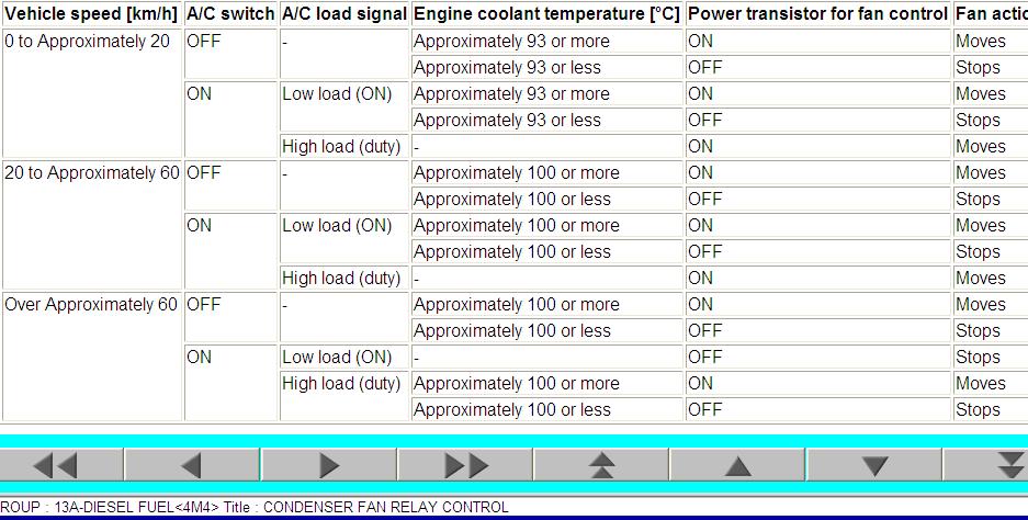

Napic писал(а):Я бы поставил в правую ноздрю не радиатор АКПП, а доп. вентилятор кондиционера. По принципу все штатное - в штатные места. Вентилятор кондея, даже при выключенном кондее будет крутиться принудительно при температуре антифриза выше 93 градусов - что тебе и нужно.К.Резник писал(а): Спасибо за подсказку, наверное, это самый простой путь, в следующем году проверю
Возможно, что воздушный поток возрастет или изменит так свое направление, что и радиатору АКПП тоже достанется. А дырок действительно надо насверлить![]()
Да я, по твоему совету, уже давно этого Карлслона установил, еще раз спасибо
Мало того, несмотря на прохладную погоду, при подъемах специально включал кондиционер, чтобы работал электровентилятор.
Ничего не помогло. надо дырки сверлить миллиметров по 20 в диаметре. а изнутри сеточкой. чтобы пух и всякая гадость не летела.
Может быть, всё-таки это программный глюк?

Не факт, что он работал. Включался редко-редко. В прохладную погоду, да при движении - он вообще может и не включаться, одного радиатора будет хватать для нужного охлаждения.К.Резник писал(а): Мало того, несмотря на прохладную погоду, при подъемах специально включал кондиционер, чтобы работал электровентилятор.
Другой вопрос, если двигателю было жарко (больше 93) - мог работать и без кондишена.
Дырки - раз.К.Резник писал(а): Ничего не помогло. надо дырки сверлить миллиметров по 20 в диаметре. а изнутри сеточкой. чтобы пух и всякая гадость не летела.
Два - можно принудительно включать основной электровентилятор тумблером.
Три - можно задуматься над дополнительным вентилятором специально для радиатора АКПП. Алгоритм включения - вопрос второй, хоть тем же тумблером или врезать от десятки какой датчик-включатель.

Это то однозначно что глюк и что программный, но вызванный перегревом.К.Резник писал(а):Может быть, всё-таки это программный глюк?
Если бы не глюк, то мы бы и не знали, что что-то не так и гробили бы коробки...
Дело в том, что твои мудовые колеса - тяжелые. Тепловыделение очень большое. Как говорит уважаемый atservice stall test буквально 20 секунд и АКПП - прогрета. Энергии нужно кудат-о деваться - она идет в нагрев.
Все из-за того, что происходит разблокировка гидротрансформатора и жидкость начинается греться.
Думаю, что с родным бампером было бы все хорошо, как у Snooper-а и выше 100 градусов бы температура не лезла...
А доп. вентилятор работает по дебильному принципу, но Митцу - виднее

В правую ноздрю, там где интеркулер... действительно можно перенести радиатор АКПП - поток воздуха будет больше и свободный...
Если смотреть по табличке, то включив кондер, ты еще более усугубил перегрев. Например скорость 60, так как погода была прохладная, то кондер работал в режиме малой нагрузки- доп вентилятор при температурах до 100 градусов НЕ ВКЛЮЧАЛСЯ. А тепло от конденсора кондея шло на основной радиатор, в которой стоит теплообменник с АКПП.
