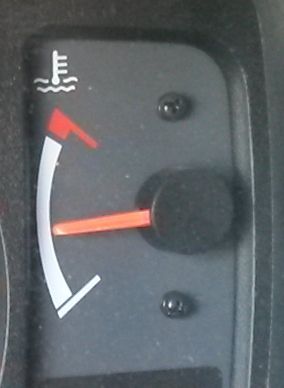

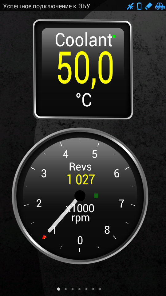

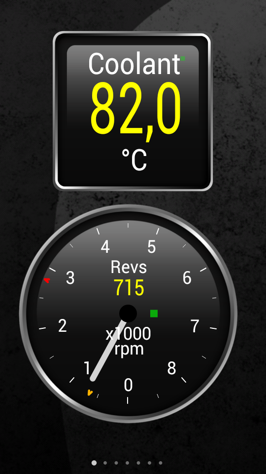

Уважаемые!
Продолжаю наблюдения. Вышел, прогрел машину, поездил ~ 8-10 км. Смотрите фото ниже (сорри за качество - на сотовый снимал)...
И еще одно фото:
Что скажите: так и должно быть?
ЗЫ: читаю 2 скана книг - ничего там не сказано об этом
И еще одно фото:

Смотря какая температура была если опять выше серидины то что то не то с термостатом если нет пробки
