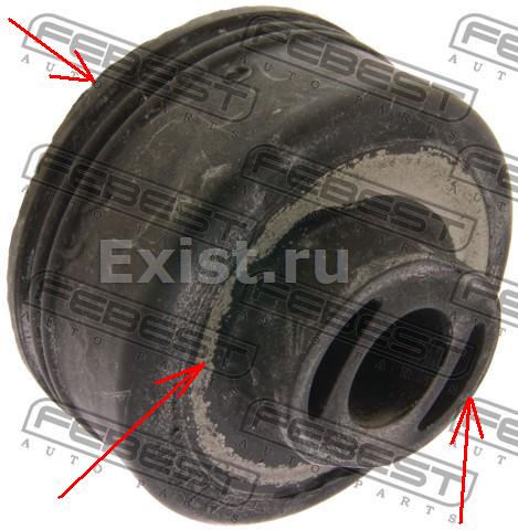

Михалыч, а у тебя подушки родные? Что-то не верится, что в них ржа изнутри металл не съела при таком состоянии рамы. Шайбы и втулки- ещё хрен с ним но вот стальной эллипсный каркас, который вставляется в нижню ючасть опоры... Я на своих ни на одной даже трухи не обнаружил, осталась только наружная резина. А первый раз увидел, что эта часть жёсткая (внутри металл) только на новой подушке.

Теперь понятно, что за окалина была внутри. Я и не подумал, что там мог быть каркас. Раз он сгнил, значит не нужен.

Т.е. Вы хотите сказать, что деталь МВ 275630 соответсвенно снизу, или деталь МВ 275632 но сверху, имеют металлический корпус, или окантовку, как еще эту хрень назвать? Блин, тогда у меня все выгнило напрочь.dvm99 писал(а):но вот стальной эллипсный каркас, который вставляется в нижню ючасть опоры... Я на своих ни на одной даже трухи не обнаружил, осталась только наружная резина. А первый раз увидел, что эта часть жёсткая (внутри металл) только на новой подушке.

металличекие элементы есть только в верхней подушке МВ 275630. Родную фотку не нашёл, но вот на фебестевской подушке стрелочкой указал (если понятно), в каких частях присутствует металл.
