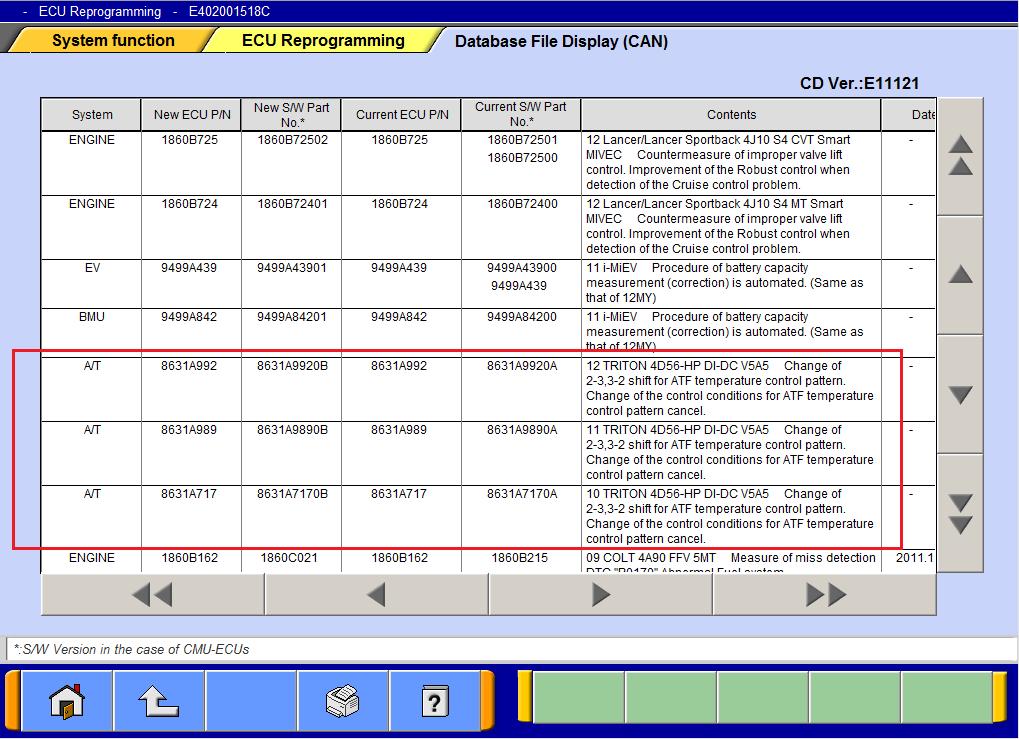

Все-таки, может нам подходят эти прошивки?
У кого есть МУТ3, что залито (версии) у наших спортов?

Конечно подходят.. Где только их нарыть?Napic писал(а):Все-таки, может нам подходят эти прошивки? У кого есть МУТ3, что залито (версии) у наших спортов?
- Napic
- Сообщения: 5982
- Двигатель:: дизель 4d56
- Откуда: Сибирь
- Благодарил (а): 423 раза
- Поблагодарили: 1021 раз
Re: Глюк в работе 5-ст АКПП
У меняБоец писал(а):Конечно подходят.. Где только их нарыть?
Не, правда, если подходят - то могу скинуть *.prg файлы. Хотя у ОД они точно есть.
Вдруг в этой прошивке не только исправлена работа АКПП при перегреве, но и наш "любимый" глюк тоже...
Вот бы кто попробовал прошить, если и железо и версия программы действительно к нам подходят...

Жениться тебе надо, баринNapic писал(а):У меняБоец писал(а):Конечно подходят.. Где только их нарыть?![]()
Вдруг в этой прошивке не только исправлена работа АКПП при перегреве, но и наш "любимый" глюк тоже...![]()
