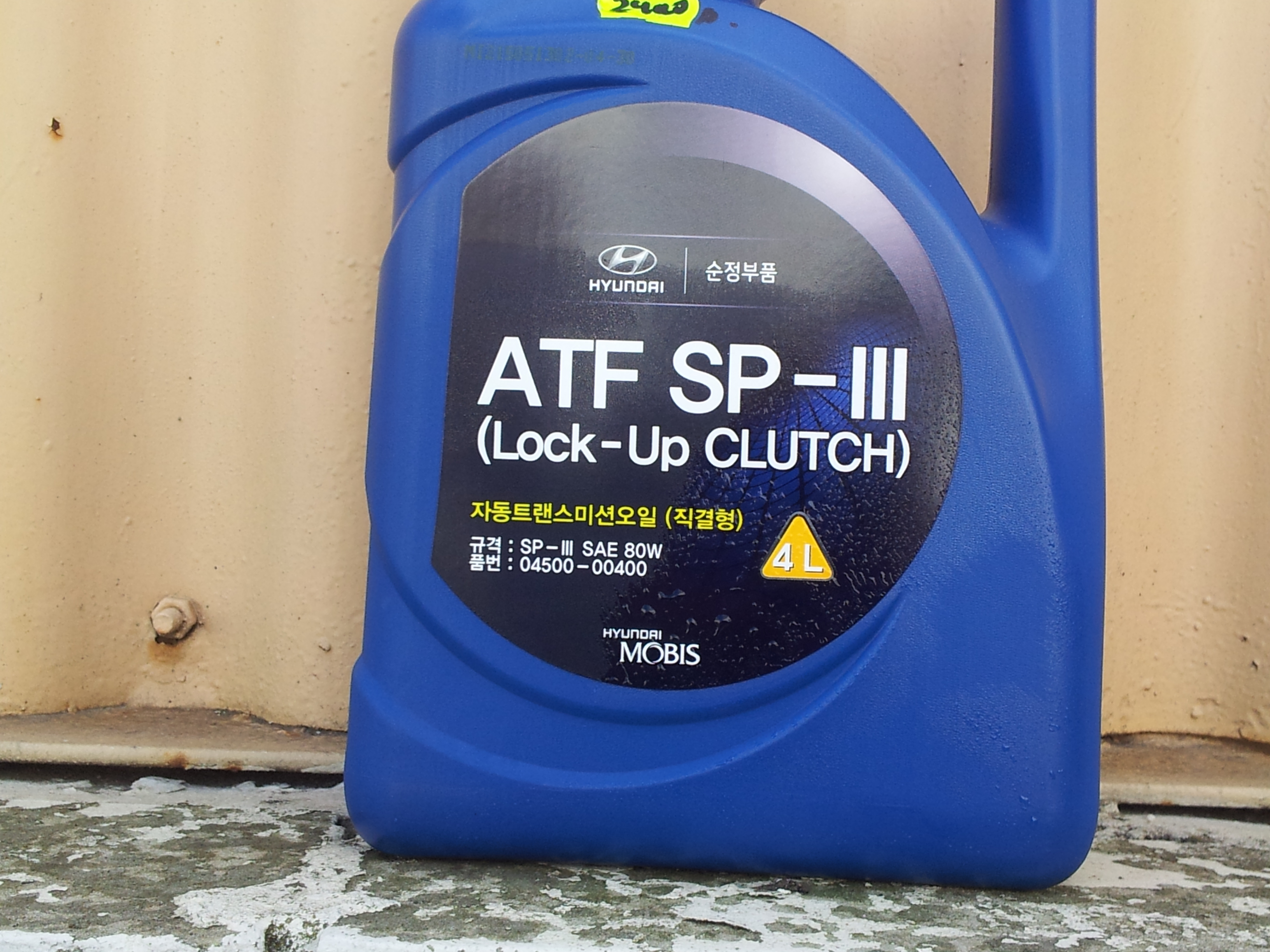

кто что скажет по этой жидкости?
PAJERO SPORT 3.0 2004 АКПП
Понты, не полный привод, не везде на них проедешь
- sn1
- Сообщения: 7637
- Двигатель:: 4D56+
- Благодарил (а): 309 раз
- Поблагодарили: 673 раза
Re: Масло коробки передач, и раздаточной коробки.
Да нормальная жидкость
