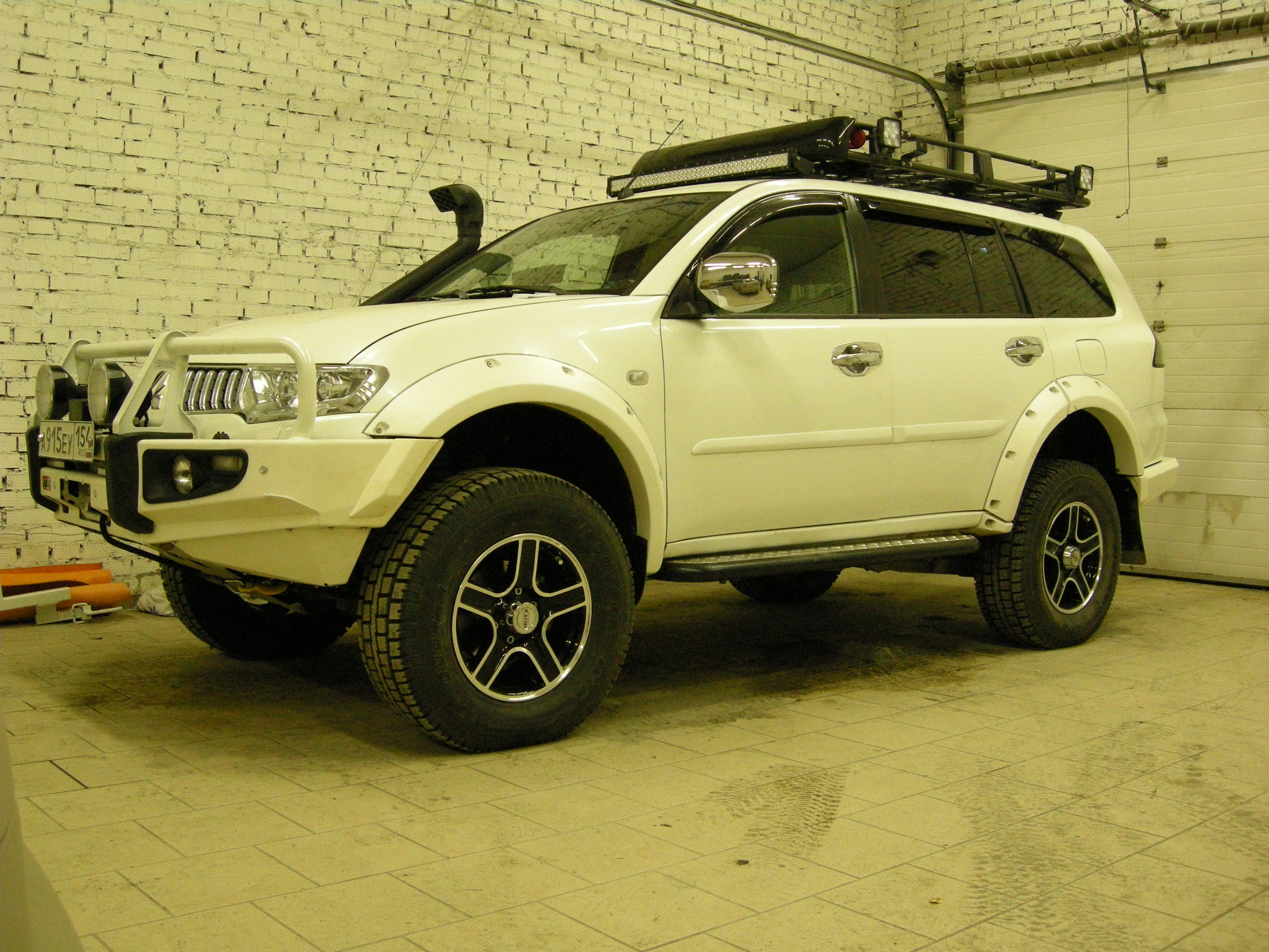

Не, новенький Ловеллс
красивый, не покоцаный

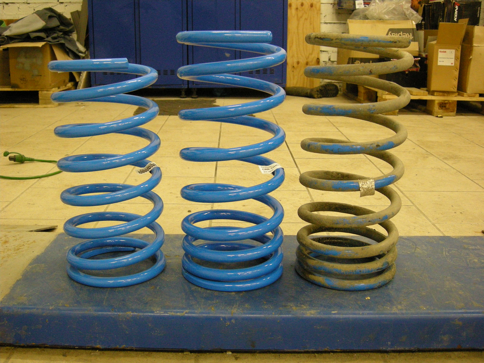

Ну что не сделаешь для хорошего человекаСвят писал(а):Бандиты! Давайте фоты)) я уже снова хочу новую подвеску)) чтоб просто новая.....

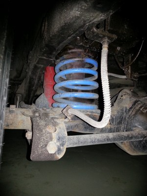

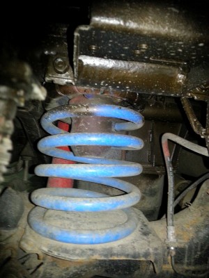

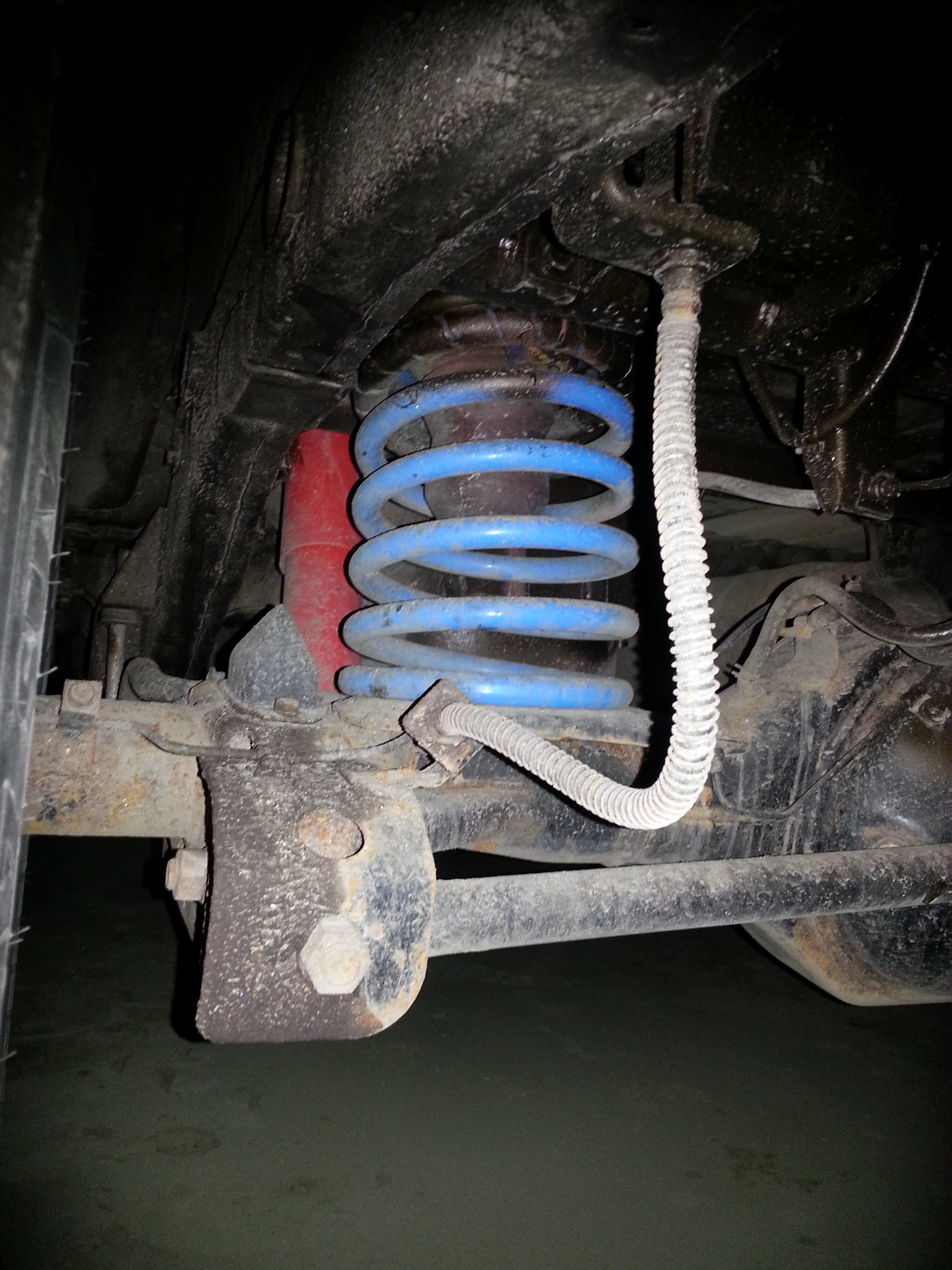

Еще раз по пружинам, уточненные данные, расширенный ассортимент
- CRR-32HD - длина 425 мм, диаметр прутка 19.5 мм, прогрессивная навивка, первые 3 верхних витка ну очень близко друг к другу, всего девять витков;
- CRR-69HD - длина 380 мм, диаметр прутка 18 мм, навивка одинаковая с большим шагом, всего восемь витков;
- CRR-32 - длина 420 мм, диаметр прутка 18 (!!!) мм, прогрессивная навивка, первые 3 верхних витка ну очень близко друг к другу, всего девять витков;
Фото прилагается (для удобства фотографирования пружины перевёрнуты относительно их реального положения на машине)

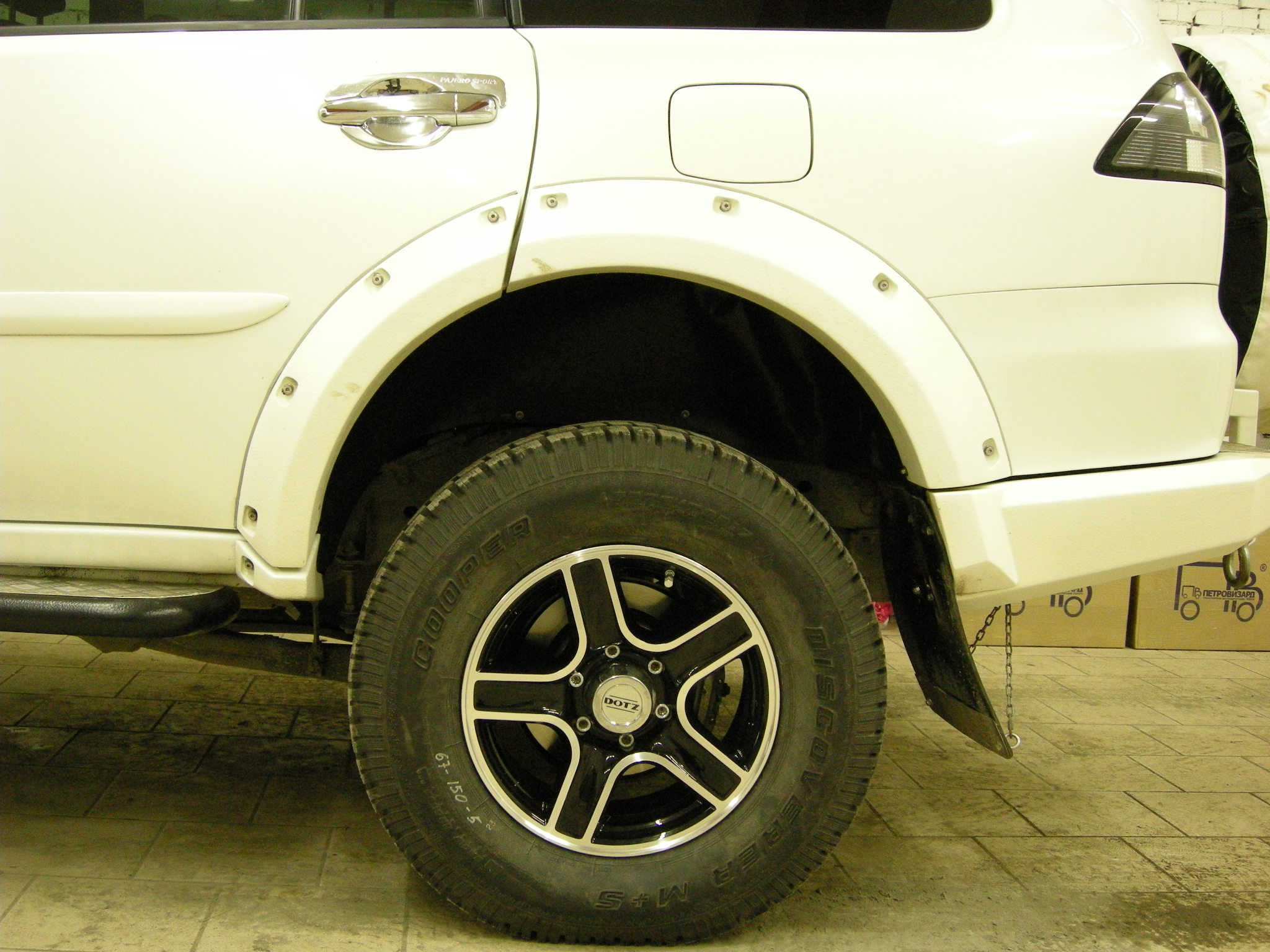

При пустом багажнике и практически пустом баке с CRR-32 у меня расстояние центр диска-край расширителя было 610 мм, спереди было 620 мм. В принципе, эта ситуация и подвигла на замену пружин.
С CRR-32HD спереди стало 610 мм, сзади 640 мм, но это при полном бортовом запасе топлива (140 л).
Фото прилагается.
Если еще просядет перед, в запасе еще широкие проставки.
Одно только понять не могу - толщину прутка и количество витков на стоковых пружинах, если конечно ездить одному и на пустой машине, то да, а если с грузом и пассажирами...
Бред какой-то....
Некрасивый самолёт не летает

В порядке бреда.
Понятно, что на наш автомобиль при наличии сзади силового обвеса (а в моём случае еще и доп. бака) альтернативы пружинам CRR-32HD нет.
Но терзают сомнения по амортизаторам, установленные мной 64611034, всё-таки немного коротковаты, и, очевидно, будут работать в не оптимальной для них зоне, а значит и не очень долго.
Пружины CRR-32HD изначально предназначены изготовителем для установки на "MITSUBISHI Pajero NH,NJ,NK,NL Wagon LWB
(Shogun or Montero- EXPORT) выпускавшийся в период 5/91-4/00. По каталогу российского поставщика это пружины для Mitsubishi Pajero 5/91-4/00 (Пружина зад. h+50мм.усиленная). Мне кажется, что этот автомобиль не намного тяжелее нашего Спорта.
И вот вопрос, дилетантский, а может быть и ловеллсовские амортизаторы для этой машины (артикул 64612547) подойдут на наш Спорт?

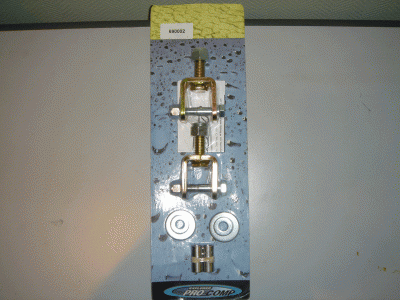

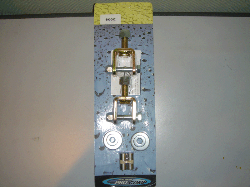

Константин, дэк уже выкладывали где-то размышления по поводу замены крепежа. Вот на вскидку
Только в этом комплекте переход наоборот. Надо буржуйские сайты посмотреть- интересующий вариант наверняка есть.
Но нужно ли?)) Может хватит?)) Оставь запал на будущее)))

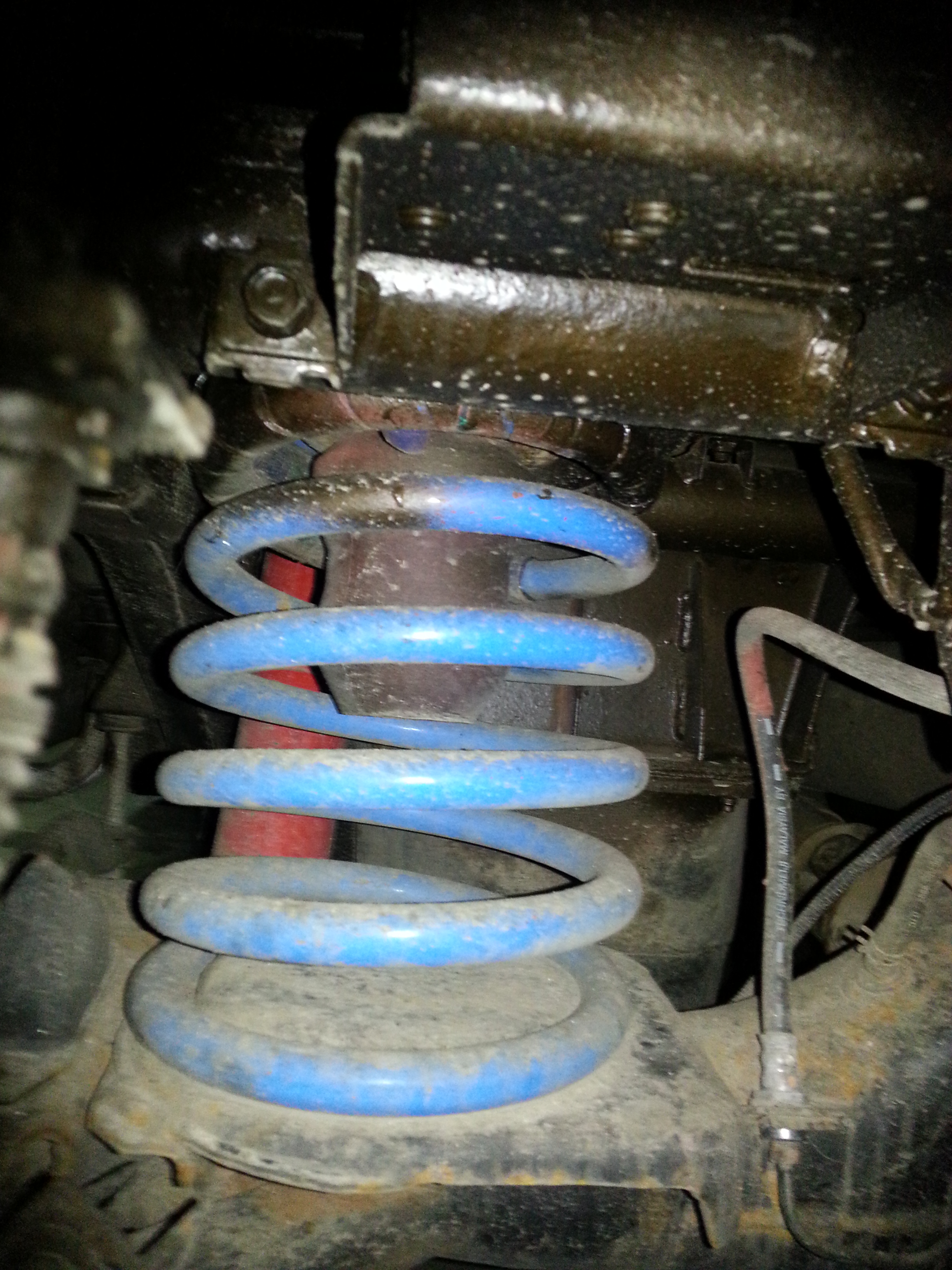

А я вот не знаю что делать, либо менять пружины на HD, либо менять амы на двухсторонние.
Задолбало меня пробивка на гружоной машине.
Завтра постараюсь сделать и выложить сюда фотку установленной пружины.
