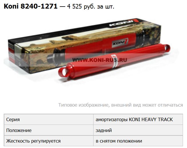

Есть просьба к приобретавшим амортизаторы Koni Heavy Track 8240-1271 (зад). Не смогли бы Вы сделать ряд замеров этих аортиков?
Нужны такие размеры:
1. Длинна в растянутом виде (макс.габаритная)
2. Длинна в сжатом виде (макс.габаритная)
3. Длинна от оси верхнего крепежного болта до оси нижнего крепежного болта в тот момент, когда амортизатор установлен на авто и машина стоит на колесах (основное рабочее положение)
4. Наружный диаметр (максимальный)
5. Ширина «уха», вид с торца аморта-
- металла без втулок
- с втулками, вставленными в ухо.
6. Диаметр наружный/внутренний (минимальный) «уха» (верхнего и нижнего)
7. Диаметры отверстий в резиновых втулках (обеих)=диаметру крепежных болтов.
Если есть часть данных-тоже замечательно.
Буду крайне признателен за помощь.
Вот по этому амортизатору смог только такие цифры узнать: мах 521 мм, мин 333 мм. Это данные с сайта exist.
Диаметр под крепежный болт 16 мм. Ширина уха примерно 37-38 мм. Это данные с разных ресурсов.
Сам померить не могу, т.к. такого амортизатора у меня нет.

Забей,жди амортики от 200-ки ,задние.vector-n писал(а):Уважаемые коллеги, приветствую!

Забил. Жду. Жд-у-у-у-у...
