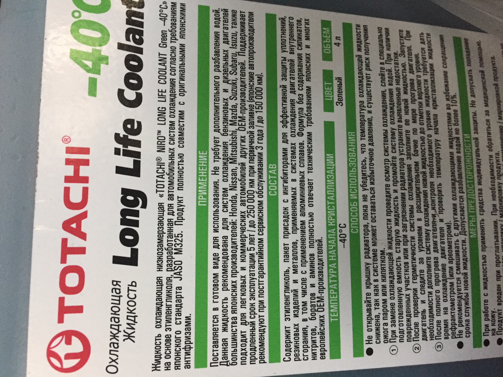

Доброго дня всем!
Решил вот поменять антифриз, купил жижу на фото, вроде все хорошо, судя по этикетке, но смутила цена, 1200 рублей за 8 литров. Канистры вроде приличные, визуально все хорошо.
Планирую смешать немного с оригинальной перед заливкой и посмотреть как поведёт себя.
Или вообще может ну его на фиг, что-то другое поискать?
Буду признателен за мнения.

Хорошее дешевым не бывает!!!БКМ писал(а):Доброго дня всем!
Есть такое правило: "СЭКОНОМИШЬ НА ГОВНЕ - ПОТЕРЯЕШЬ ЗОЛОТО"!!!!

Керчанин писал(а):Хорошее дешевым не бывает!!!БКМ писал(а):Доброго дня всем!
Буду признателен за мнения.![]()
Спасибо. Может быть посоветуете какой-нибудь вариант, чтобы без промывки?
