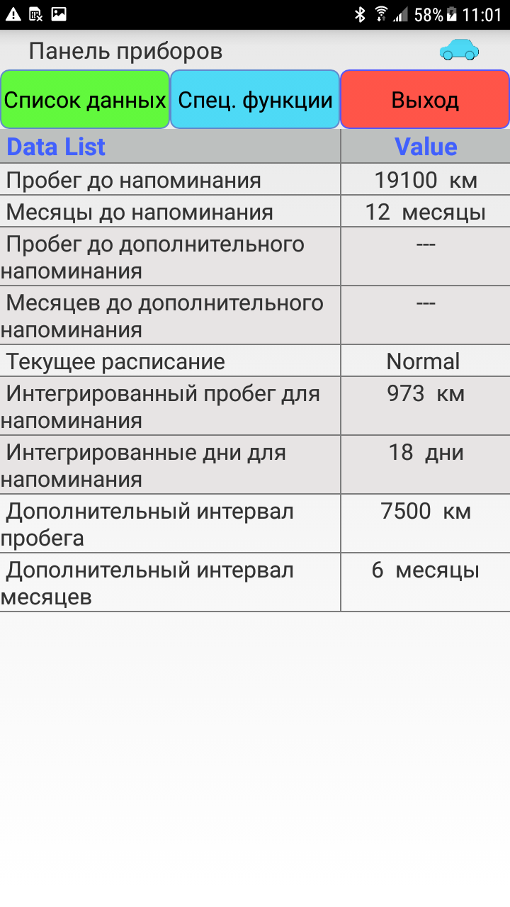

вышла новая версия NMPS Diag, в ней добавлен блок панели приборов

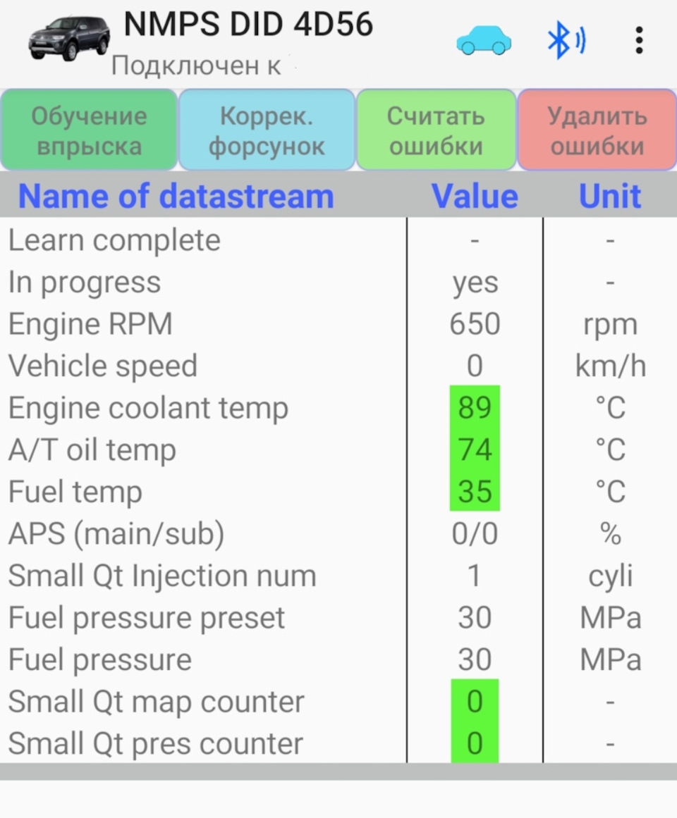

всем привет, подскажите плиз, пытался несколько раз обучить малому впрыску, но по всей видимости неудачно, хотя ошибок нет, просто в какой-то момент при изменении оборотов происходит небольшой рывок и.. тишина...
логи и скрины прикладываю. благодарю за уделенное время.

pipizgo,
обучение у вас прерывается скорее всего из-за нестабильного давления топлива и форсунки все на малых давлениях переливают
нужно обратить внимание на форсунки и ТНВД

pipizgo писал(а): всем привет, подскажите плиз, пытался несколько раз обучить малому впрыску, но по всей видимости неудачно, хотя ошибок нет, просто в какой-то момент при изменении оборотов происходит небольшой рывок и.. тишина...
Форсунки скоро ласты склеят
