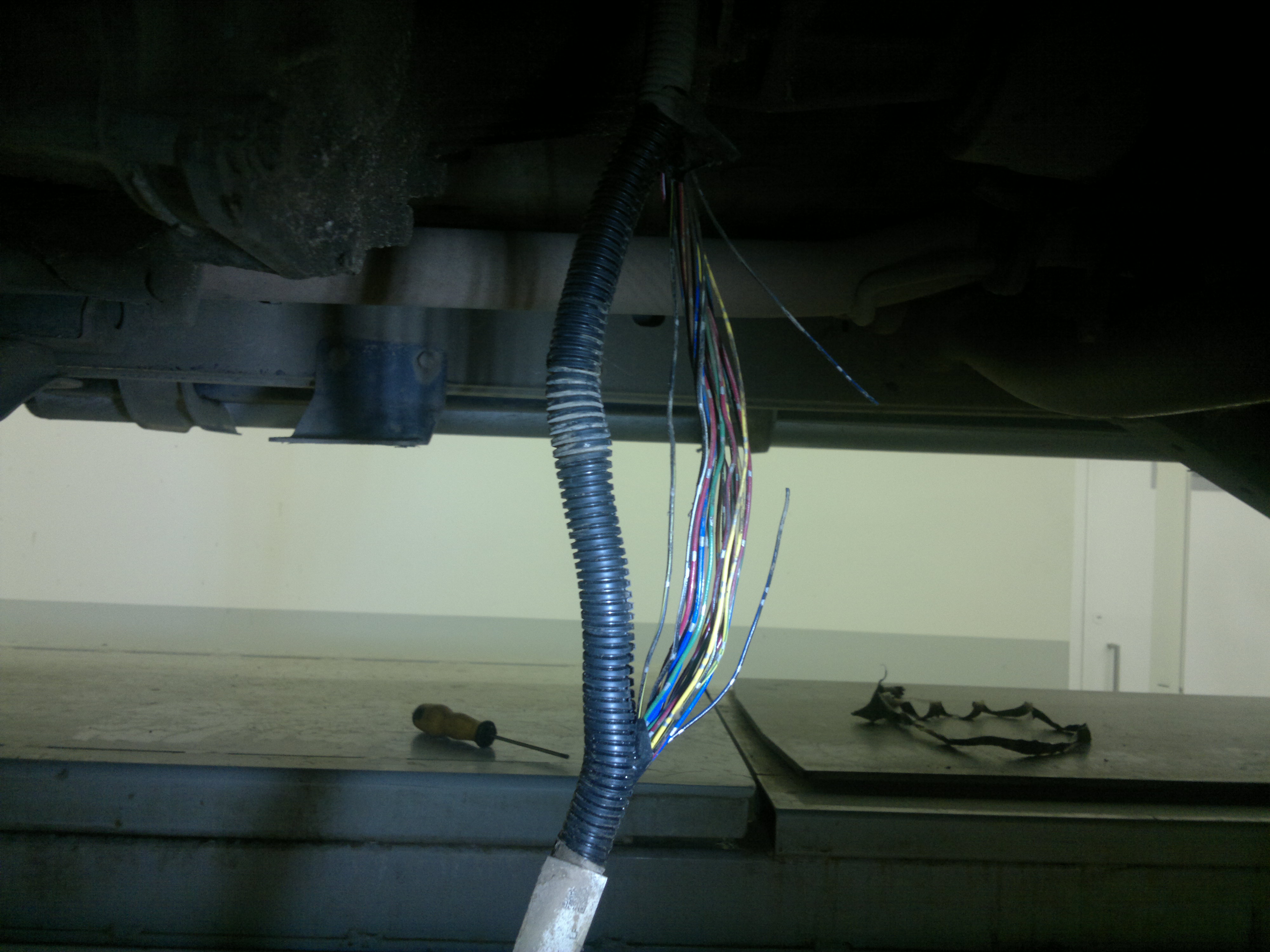

Если провода не смотрел ни разу - начни с них_Major_ писал(а):Все ошибки активные

Правильно закрадывается._Major_ писал(а):что то закрадывается у меня думка, что это какой то один питающий провод в косе, типа один +, или релюха, как думаете?
Смотрите косу.

Да и стоит попробовать провести обучение малому впрыску, если не сможет провести, то форсунки.

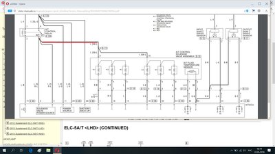

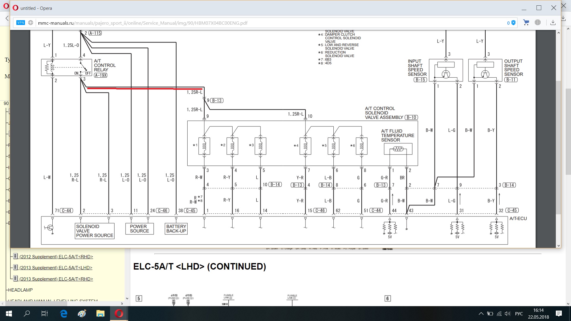

Звонил электрик, типа при прозвоне коса целая, до мозгов, но при подносе питания 1,5в к любому из соленоидов мозги вырубают питание на реле. подскажите чего может быть, говорит что мозги того, досвидос наверноSNOOPER писал(а):Правильно закрадывается._Major_ писал(а):что то закрадывается у меня думка, что это какой то один питающий провод в косе, типа один +, или релюха, как думаете?
Смотрите косу.
- SNOOPER
- Сообщения: 57468
- Мой автомобиль(и):: NewMPS
- Откуда: 78
- Откуда: Spb
- Благодарил (а): 1023 раза
- Поблагодарили: 4797 раз
Re: Помогите информацией новичку! "вопрос-ответ"-III
Если и досвидос то электрику.
У Вас обрыв на питающем проводе.
Отмечен красным.
Отмечен красным.

Все! Сделали! электрик нашел в мозгах хреновую пропайку, пропаял и вуаля, все норм. (с его слов)_Major_ писал(а):услал ремонтникам, жду
+менял задний сальник коренной, за все вышло 16 тыр. г. Иркутск
