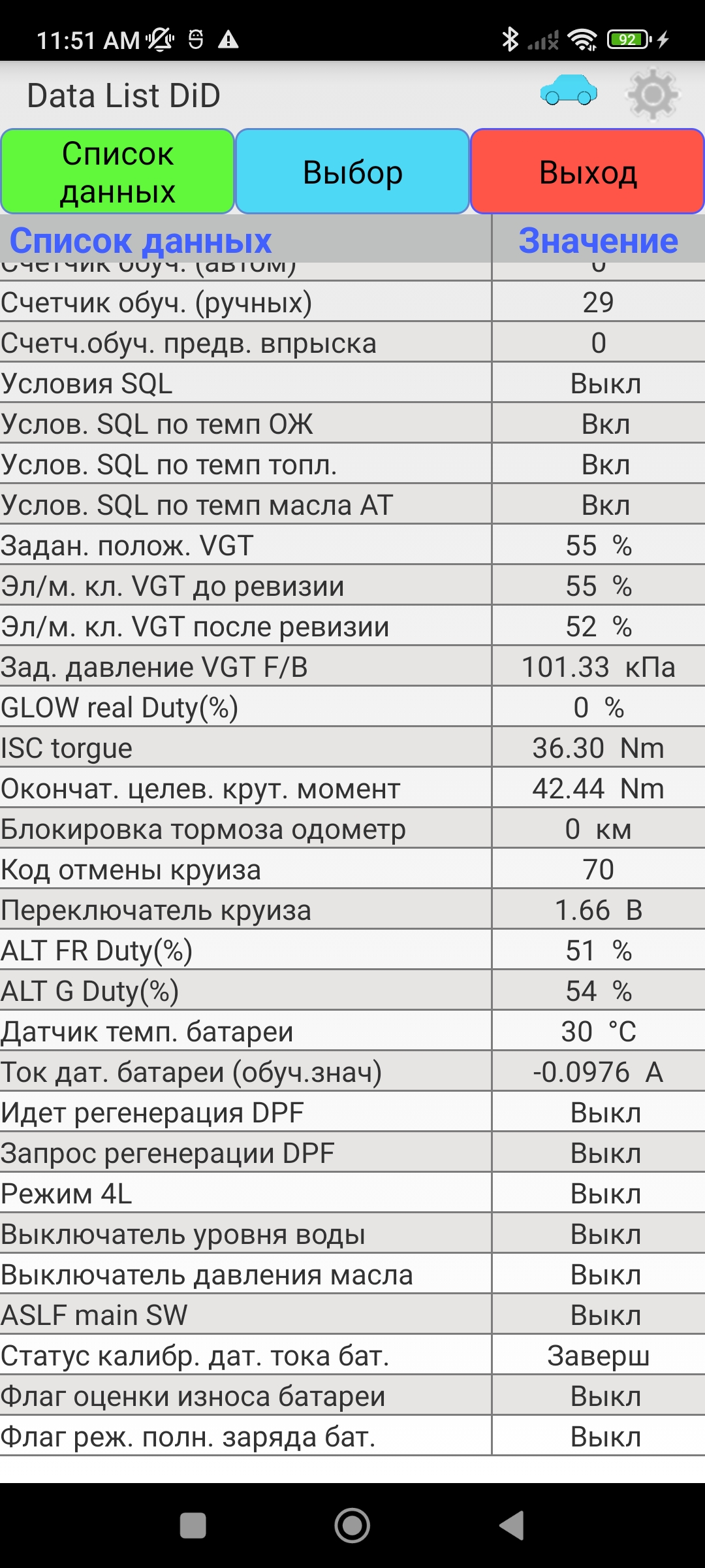

вышла новая версия NMPS Diag
на вкладку DiD добавлено несколько параметров:
- давление топлива заданное
- давление топлива
- заданное положение клапана EGR
- положение клапана EGR
также на вкладке DiD добавлена возможность выбора параметров для контроля

в новой версии NMPS Diag добавлено несколько параметров на вкладку DiD

NMPS Diag версия 1.0.99 добавлено несколько параметров на вкладку DiD

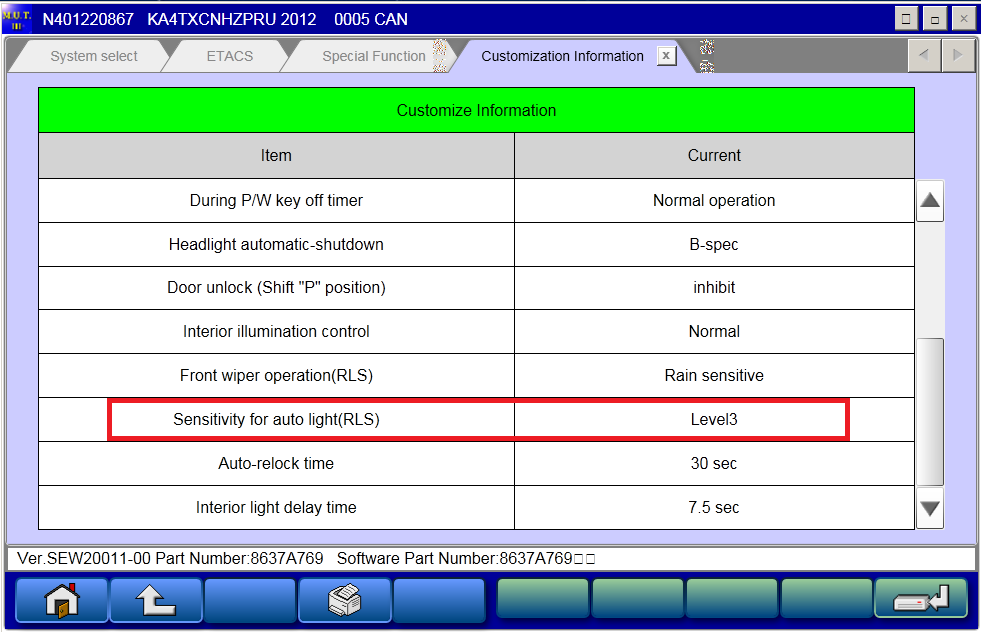

cintakc, добрый вечер.
А может, уже появилась возможность работы с датчиками дождя и света для nmps2? ::-[:
cintakc
Сообщения: 1188
Зарегистрирован: 15 янв 2015, 15:25
Мой автомобиль(и):: Toyota
Откуда: Спб
Благодарил (а): 114 раз
Поблагодарили: 406 раз
ELM 327
Сообщение cintakc »
belinex, я посмотрю еще раз
П.С. я посмотрел, можно будет добавить в программу настройку уровня датчика освещенности,
не знаю только будет ли это работать, если датчик дождя не прописан в прошивке эбу блока ETACS,
нужно будет пробовать

belinex, вышла новая версия, добавлен пункт настройки уровня датчика освещенности - пробуйте и логи выложите потом

cintakc писал(а): пробуйте и логи выложите потом
изменил уровень с "3" на "4". насколько станет лучше (по моим хотелкам) - будет видно только осенью-зимой ) и то субъективно. как по мне, свет она включала слишком рано, а в пасмурную погоду и при проезде под мостами/в тени.
логи приложил
cintakc, сразу вопрос - возможна ли работа программы без установленного приложения от аппгалери? как было раньше, когда скачивали с гуглплэя? мобилка и так иногда плакалась на недостаток памяти, а теперь просто "верещит" (
вариант установить/удалить, как делал сегодня, конечно работает, но это гемор...
