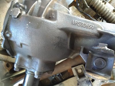

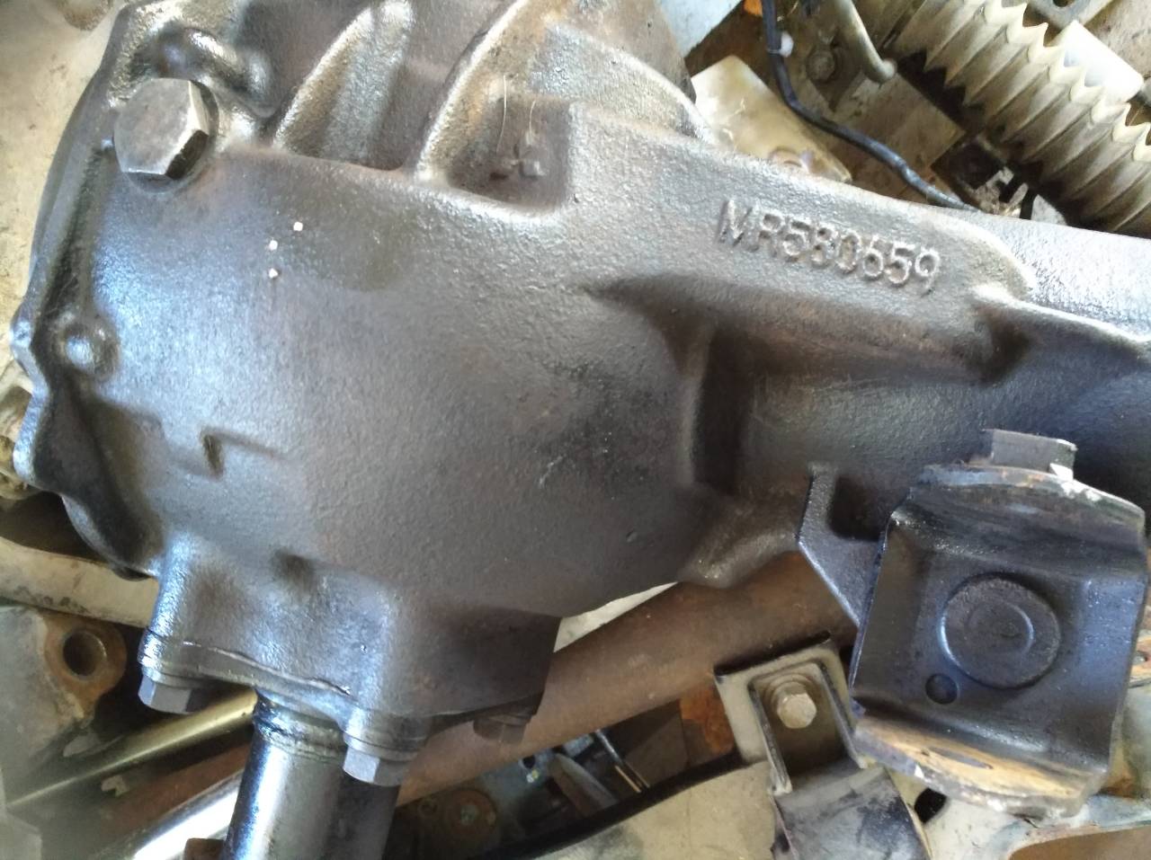

Нашел мост в Питере, к сожалению из всех опознавательных знаков только эта надпись.
У себя посмотреть возможности нет, у друга на бензинке - аналогичная надпись.
Я так понимаю, что это на всех редукторах. Только по наклейке можно было посмотреть?
Не промахнуться бы с мостом.....

.... как узнать от бензинки он или от дизиля? вскрытие поможет?

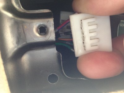

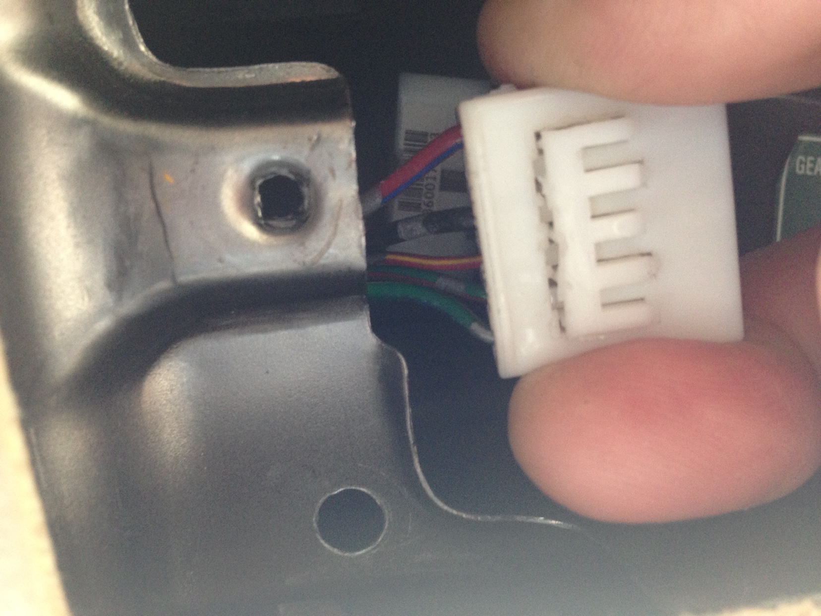

Не надо быть таким категоричным, у меня есть, как у всех машин с люком.
Mad Fisherman поищите у плафона такой разъём, как на фото, там есть зажигание.
Открыть крышку и считать зубья на шестернях.
или одну полуось фиксируем вторую крутим 10 оборотов, если кардан делает например 43 об значит 4.3

avstr писал(а): или одну полуось фиксируем вторую крутим 10 оборотов, если кардан делает например 43 об значит 4.3
На снятом редукторе крышку открыть проще.

если это им надои все равно считать
Сколько зубьев на бенз а сколько на дизель?
