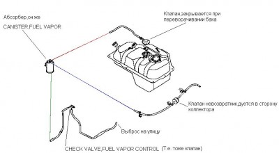

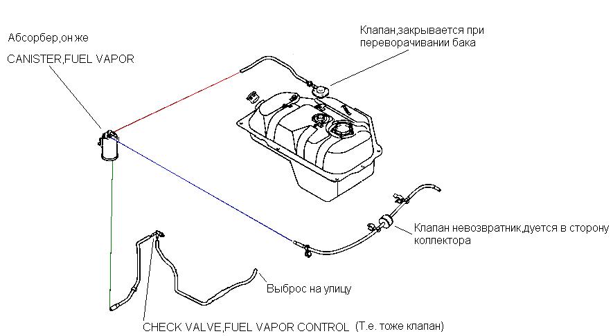

Вот тут схемку из кусков каталога слепил расположения и взаимодействия элементов вентиляции бака топливного

Gameszzz, спасибо за схемку. В основном-то я знал куда чё, и где какие клапана. т.к. уже всё это снял.
Купил новый уголь. Старый высыплю, и банку заклею обратно.
Вот только непонятно было куда в бак идёт трубка.
Видимо придётся снимать бак, т.к. всё равно хочу поменять фильтр-сетку на бензонасосе, да бак почистить.
Кстати, где у тебя "выброс на улицу" - это совсем не выброс оказывается, т.к. в него - сосёт.

Может быть и не выброс а просто выход.ViRuZzz писал(а):Gameszzz, спасибо за схемку. В основном-то я знал куда чё, и где какие клапана. т.к. уже всё это снял.
Зависит от того как работает этот самый Check Valve

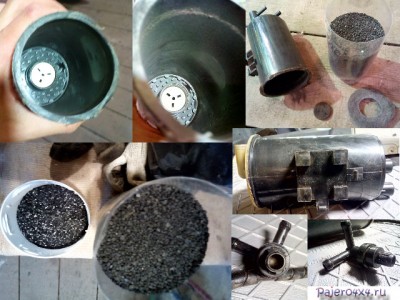

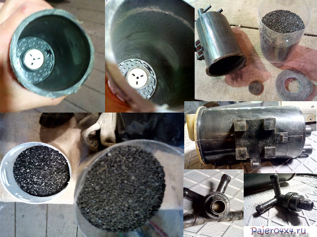

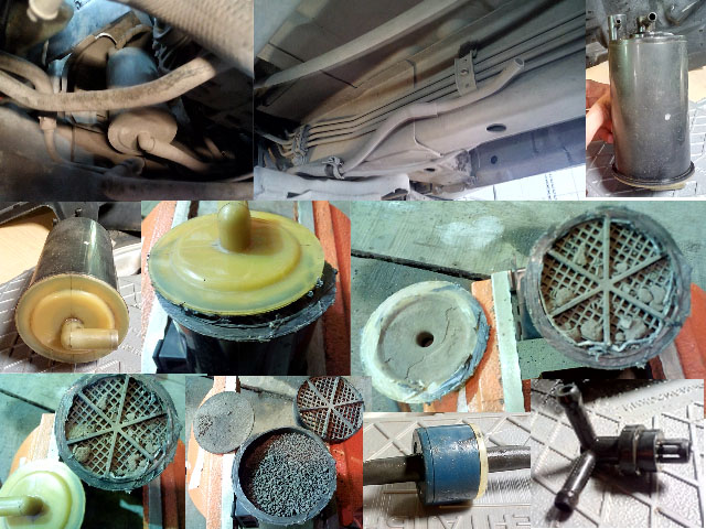

Абсорбер
Gameszzz, уголь брал в инетмагазине, марка БАУ-А, т.к. в нашем городе такое не купить. Цена 250 р. за пол кило. Пол-кило хватит чтобы наполнит штук 5 наших абсорберов. - http://www.dobro38.ru/product/ugol-akti ... nyj-bau-a/
Один клапан, который идёт от абсорбера во впускной - пропускает в сторону впускного, обратно нет.
Клапан, который идёт от трубки, которая снизу бачка (под днище) - не понял как работает, т.к. у него есть сообщение с атмосферой. Я его промыл. Как высохнет - проверю как он дуется, а то в нём грязищи немерено было.
См. фоты. (Фоты есть в хайрезе по запросу)
