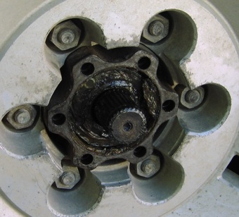

юрий юрикович
- Сообщения: 4287
- Зарегистрирован: 07 дек 2014, 17:25
- Двигатель:: дизель 2,5
- Мой автомобиль(и):: s04 5мт Паджеро спорт декабрь 2014,
- Откуда: Гомель Беларусь
- Благодарил (а): 101 раз
- Поблагодарили: 155 раз
Re: Помогите информацией новичку! "вопрос-ответ"-III
как понимаю, сюда в НМПС, в отличии от строго спорта (на фото), хаб не поставить... жаль.
- Вложения
- hub_ustanovka_pagero_4.jpg (40.48 КБ) 1898 просмотров
Последний раз редактировалось юрий юрикович 30 май 2018, 10:36, всего редактировалось 1 раз.

Никакой жалости. Нефиг всякое г пристраивать....юрий юрикович писал(а):как понимаю, сюда в НМПС, в отличии от строго спорта (на фото), хаб не поставить... жаль.
с хабами по трассе не вертятся привода, кардан, дифф, не изнашиваются ШРУСы, их чехлы и что то в раздатке. я езжу на рыбалку за 350 км ( в оба конца) по асфальту. скользко на трассе -месяц-полтора в году. и если мне в деревне понадобится штатный СС или будет скользко - за минуту нетрудно залочить хабы.
чем больше вариантов работы трансмиссии- тем шире диапазон ее грамотного применения.
Нет возможности сейчас это сделать - рядом ни кого помочь((
Один не смогу и толкнуть и переключить.
Вижу проблему в возникшей лампочке курсовой устойчивости. Видно комп воспринимает как поломку и не хочет акп разблокировать
