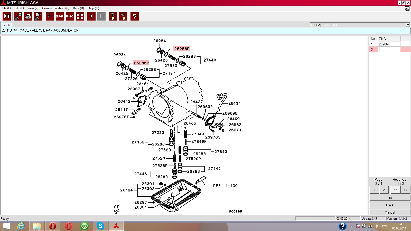

Страшно не страшно, но диллеру я бы указал. Пусть кольцо поменяют, не захотят менять, зафиксируйте и вполне возможно поменяют АКПП.occlusion писал(а):При замене резины обнаружил масляное запотевание в районе АКПП. Следов подтеков на земле нет. Вид со стороны переднего правого колеса. С чем это может быть связано?
С маслом коробки не шутки. Тем болие машина на гарантии.
