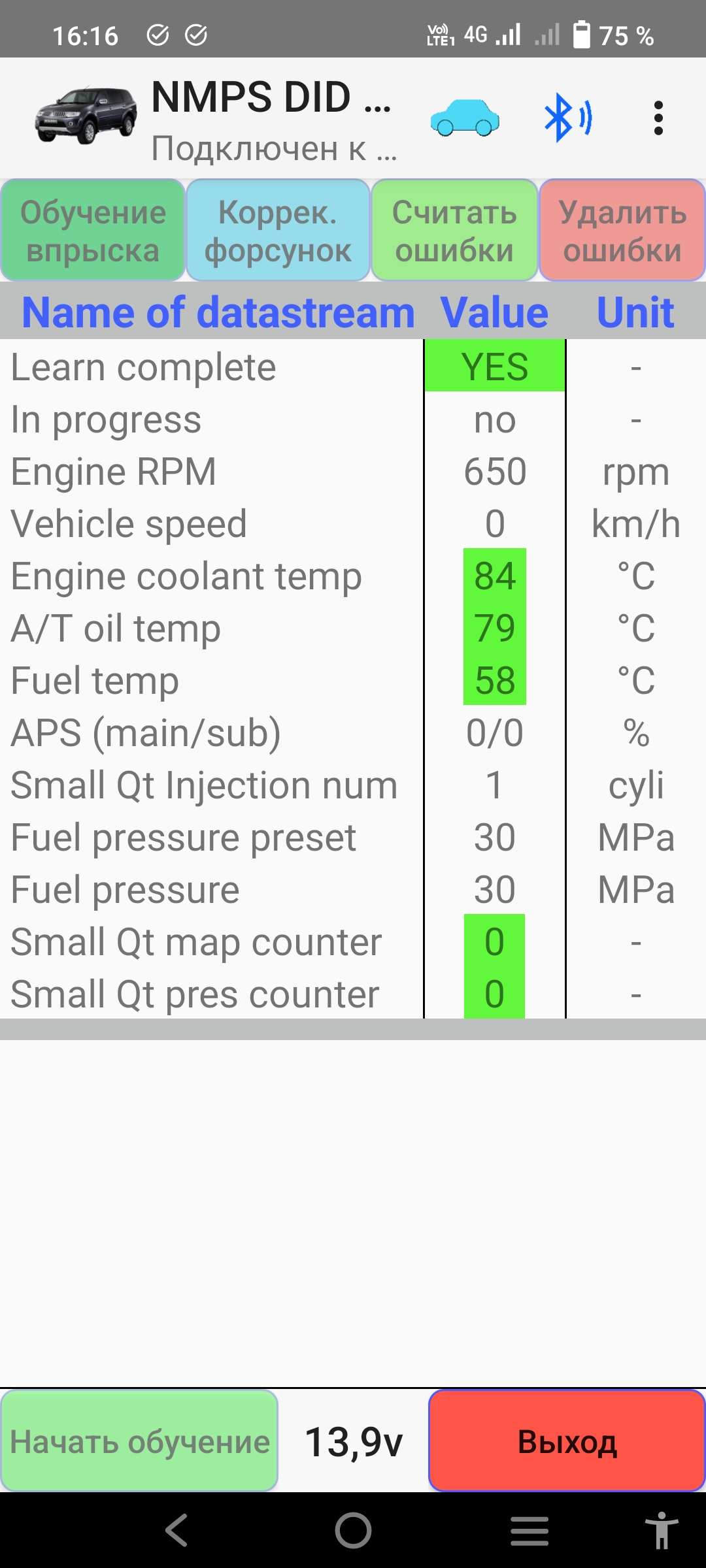

BegemotTM писал(а): При седьмом
Small Qt map counter 2
Small Qt press counter 1
При восьмом
Small Qt map counter 0
Small Qt press counter 0
Итак. Мы получим на восьмой запуск искомые нули и..... не сможем начать обучение. Сможем на девятый запуск. Запуски делать с перерывом в одну минуту на прогретом моторе.
Если во время этих запусков уйдёт какой-то параметр, например температура мотора из допустимой, то на восьмой запуск у вас будет -
И поехали по новой!!!
В общем у меня обучение завершилось благополучно.
Спасибо cintakc, Спасибо BegemotTM,
Мне хватило трех запусков двигателя - получил соблюдение всех условий!!!
Обучение прошло в штатном режиме.
сразу после завершения обучения

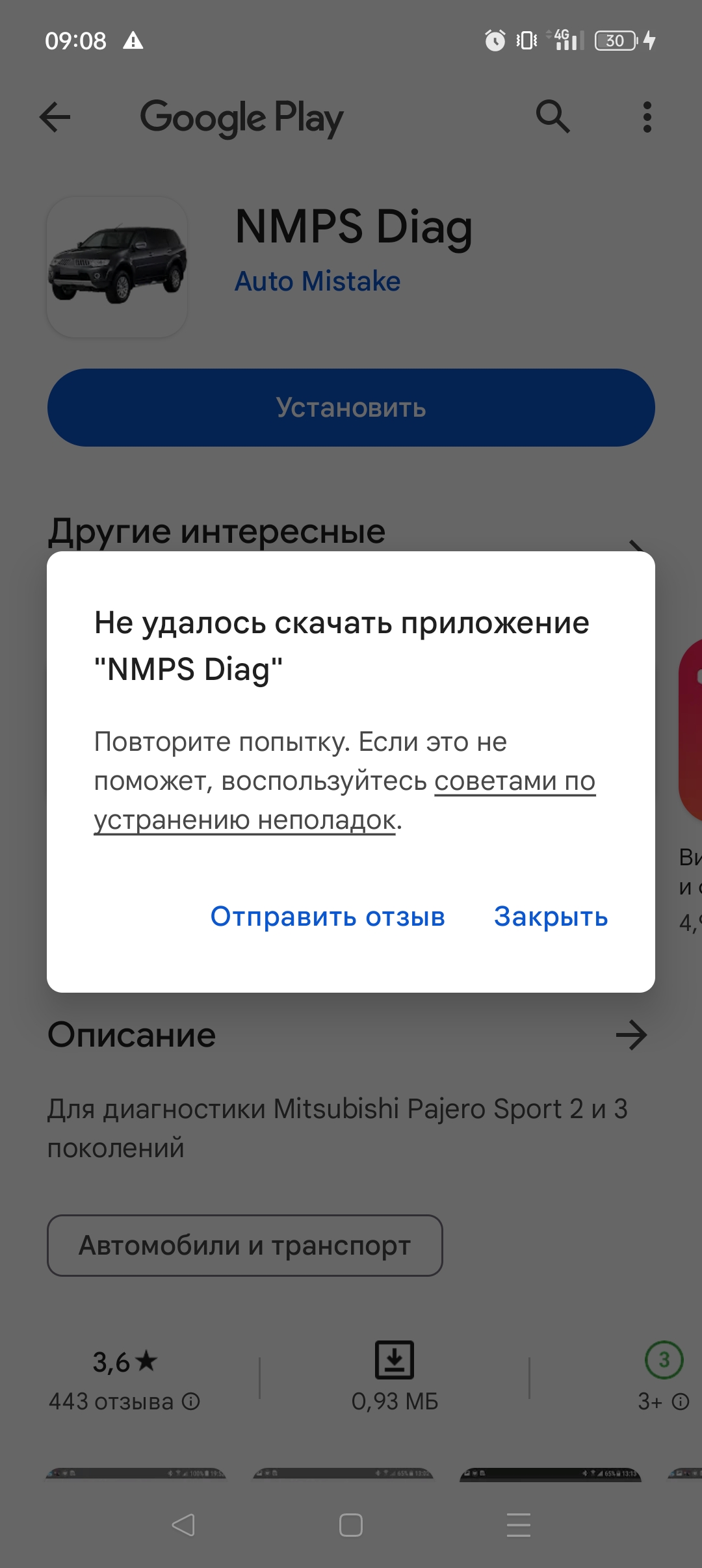

cintakc, Здравствуйте.
Купил новый тлф, хотел опять вашу прогу поставить, а там болт вот гуголь не дает.

lesnik5000 писал(а): Купил новый тлф, хотел опять вашу прогу поставить, а там болт вот гуголь не дает.
Скачивай с AppGallery. Но там заново придется покупать....

Panzer38 писал(а): Скачивай с AppGallery. Но там заново придется покупать....
Да я не против заново купить. Только я не очень понимаю что надо сделать.
Сообщения: 57459
Благодарил (а): 1023 раза
Поблагодарили: 4792 раза
ELM 327
Качаешь, ставишь https://www.huawei.ru/appgallery/
Создаёшь аккаунт, и пользуешься.

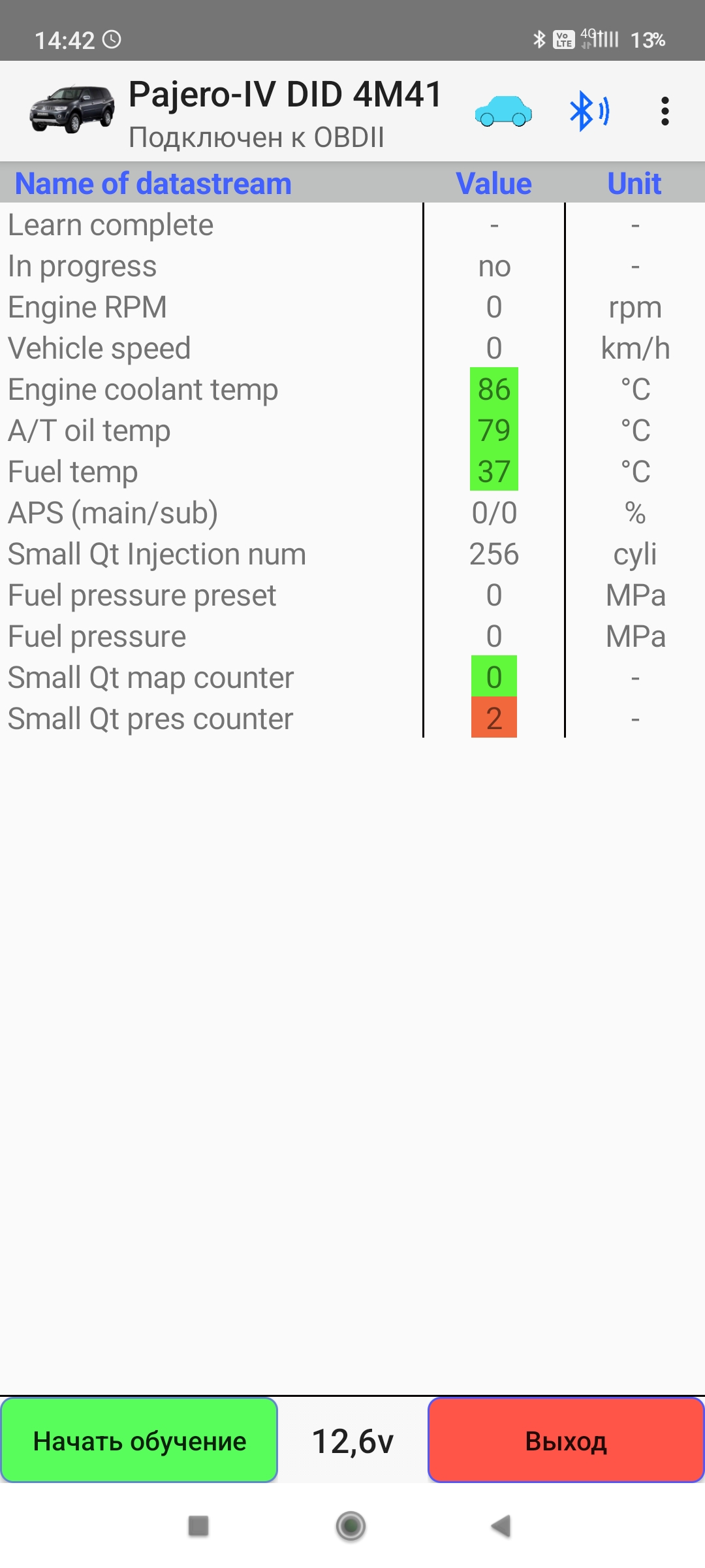

Добрый день , подскажите что за параметр красным горит,чего не хватает для обучения?
Блютуз-адаптер!

lehsman писал(а): чего не хватает для обучения?
Выше есть ответ на этот вопрос. Покатайся немного, позеленеет и обучишся.

Армеец писал(а): Выше есть ответ на этот вопрос. Покатайся немного, позеленеет и обучишся
Да , спасибо, уже прочитал пару последних страниц, стало понятно что проблема не единичная.
Просто раньше все проходило без проблем, раз 5 уже делал , вот решил очередной раз и тут такой затуп.

такая ситуация возникает скорее всего из-за прерванного автоматического обучения малому впрыску
