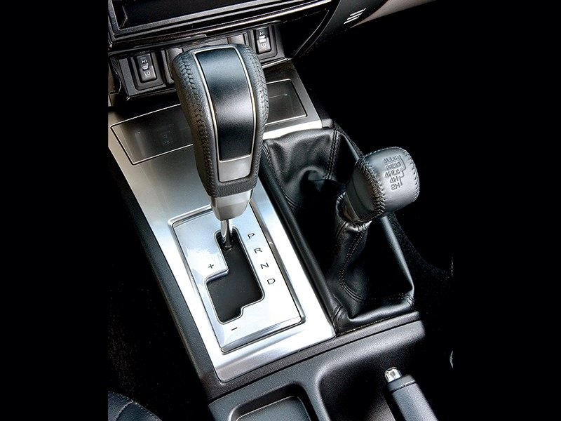

Есть в инструкции. Продолговатое отверстие прямо рядом с рычагом акп. Shift

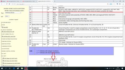

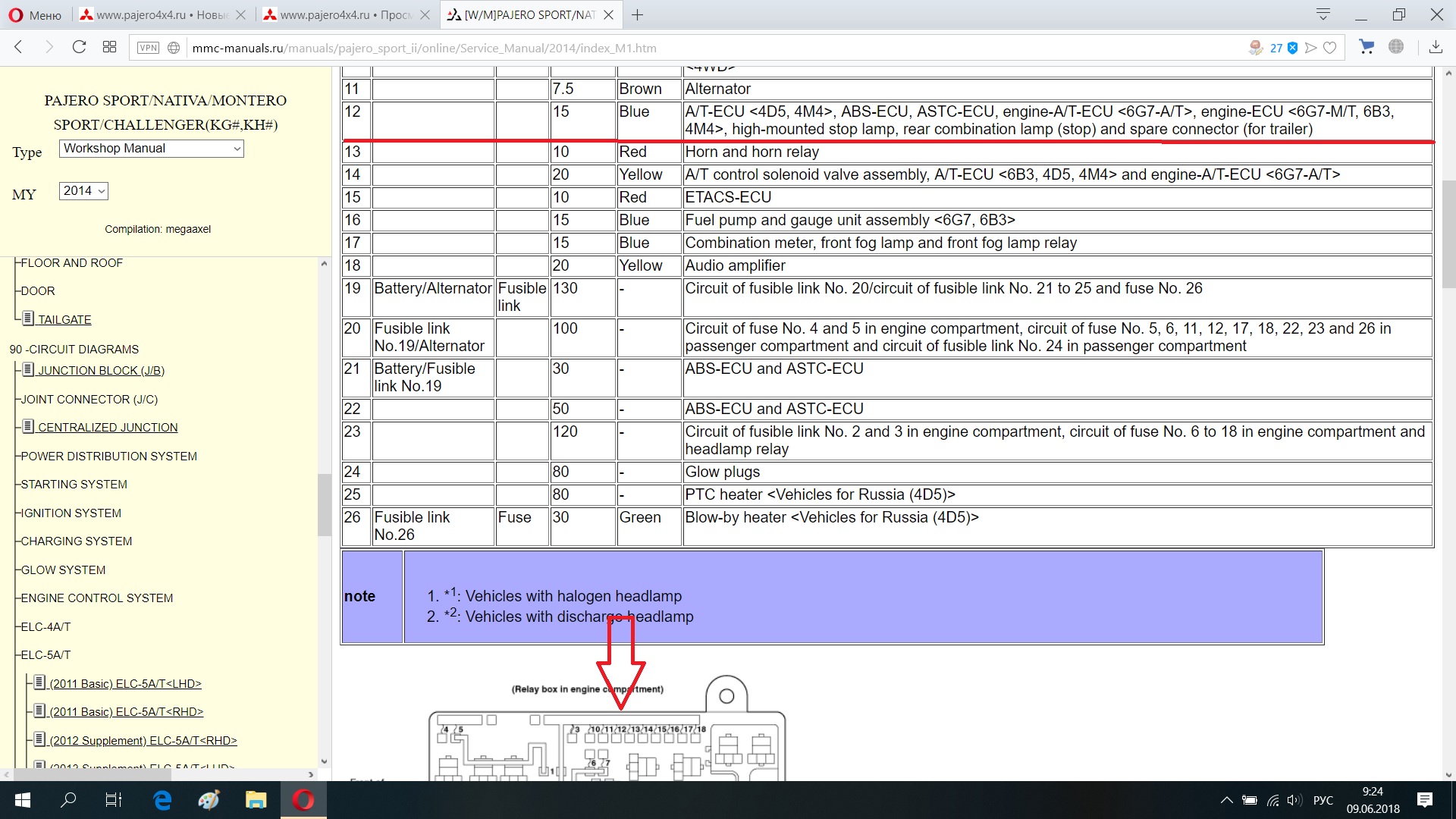

Проверьте предохранители, отключите прицеп, и проверьте как без его электрики.
С паркинга не снять и ключ не вытащить из за отсутствия питания на соленоидах интер-лока

Сообщения: 57468
Благодарил (а): 1023 раза
Поблагодарили: 4797 раз
Re: Помогите информацией новичку! "вопрос-ответ"-III
Mikhaik писал(а):А откуда курсовая устойчивость вылезла?
От туда.....
Курсовая устойчивость получает сигнал от выключателя стоп сигнала, наверное в первую очередь....

Mikhaik писал(а):С ней нет связи блокировки?
С блокировкой, с прицепом, со стоп-сигналами, с тем что Вы дрыгали ножкой в салоне, связан выключатель стоп-сигнала.

Mikhaik писал(а):Есть в инструкции. Продолговатое отверстие прямо рядом с рычагом акп. Shift
Где?
Какой шифт?
Где?
Какой шифт?
Изначально этого отверстия не было, а вроде с 2013 или 14 уже появилось.
