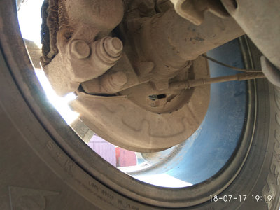

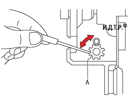

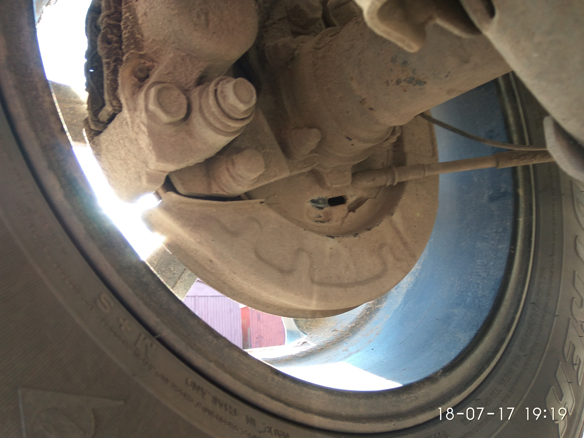

вопрос по ручнику: стал плохо держать, особо с лодкой на трейлере на наклоне берега. вчера часа три потратил на очистку барабанов ручника. чистил наждачкой те плоскости (внутри) где не работают колодки. налет ржавчины солидный, но снимается легко. сами колодки ручника- девственные ( я включаю ручнику уже при полной остановке авто и ни разу не забывал снять с ручника и проехать сотню метров). выработки в барабане также нет (пробег около 60 тыс). мелкой шкуркой почистил рабочую плоскость барабана и сами колодки слегка. собрал, стал подтягивать трос ( в салоне у рычага) выбрал весь ход болта на тросе, но все равно рычаг ручника стоит близко к вертикали. подложил под регулировочную гайку трубку-шайбу мм в 10. все равно хода не хватило, чтобы сделать на 5-7 щелчков. посмотрел в инете - оказывается, есть еще, как в других авто, регулировочный механизм подвода колодок в самом барабане. он управляется плоской отверткой через отверстие ( или отверстиЯ) в барабане. Но я отверстий в барабане никаких не видел!!! После чистки особой разницы в работе ручника не увидел.
от этого вопрос: как добираться до щестеренки- регулировки подвода колодок, и, вроде отверстия с внутренней стороны , там где диск, на котором смронтирован механизм колодок (как было в других авто) тоже нет!
картинка из инета.. на форуме есть тема по ручнику (http://www.pajero4x4.ru/bbs/phpBB2/view ... hp?t=45467) - но это для старых спортов, судя по аватарам. вообще то нужно в подписях писАть год выпуска авто. Иначе путаница в подобных темах, ведь теперь спортов есть минимум три модели с заметной разницей.

Вот это продоглговатое отверстие под чулком моста, оно закрывается резиночкой.
Картика скачана с инета.

вот где! а мне лень было подробнее исследовать внутреннюю часть, т.к. работал не на яме, а просто с подъемом колеса. да и в инете фотки скорее всего старых спортов... судя по рисунку из старого спорта, в этой щели для разведения колодок НМПС крутить шестеренку вниз

юрий юрикович писал(а):вот где! а мне лень было подробнее исследовать внутреннюю часть, т.к. работал не на яме, а просто с подъемом колеса. да и в инете фотки скорее всего старых спортов... судя по рисунку из старого спорта, в этой щели для разведения колодок НМПС крутить шестеренку вниз
конструкция моста не изменилась
