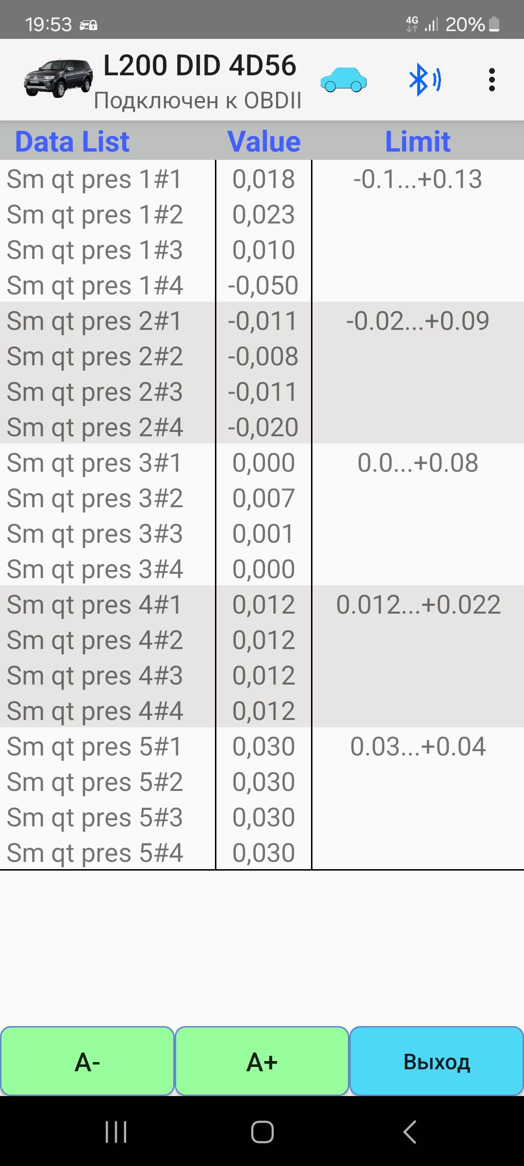

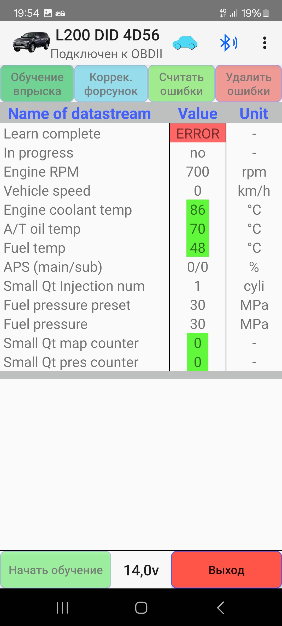

Подскажите что это значит, и почему Error? Когда только запустил обучение пошло, но регистратор и мафон были вклбчены, дождался завершения и попробовал 2 раз запустить, а он пишет что не все условия соблюдены.
И что означают значения на 2м скриншоте?

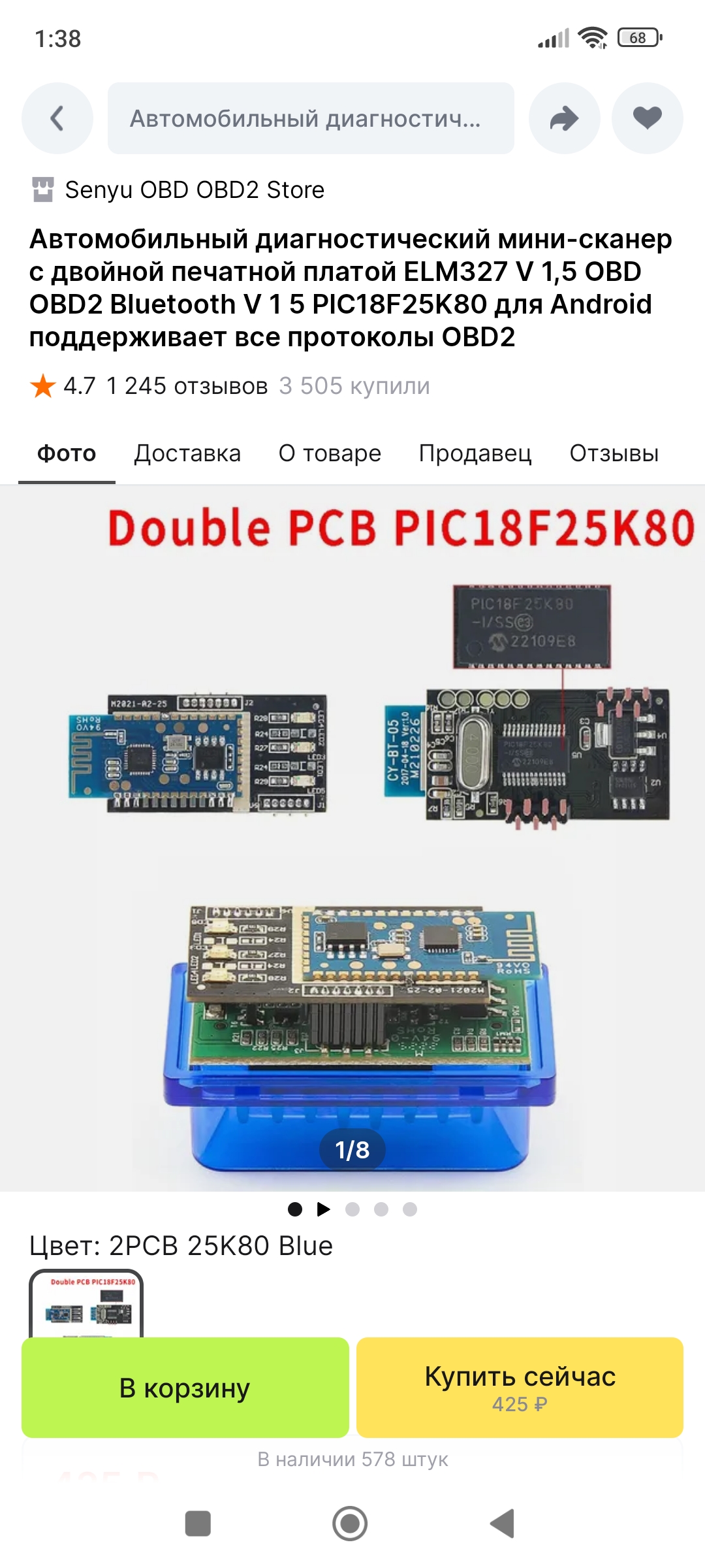

А этот адаптер подходит к программе NPS DIaG Просто у меня такой же ELM 327не видит, может подделка, хотя другие программы видит

makexxx, в вашем точно чип PIC18F25K80?
если да, то странно, что не видит. а если не уверены, только внешне по корпусу похожи - купите этот. тем более, что и цена - копейки

makexxx писал(а): 27 май 2024, 22:20 Да по виду такой же
вскройте корпус и посмотрите, что на микросхеме написано. делов то на 5 минут )

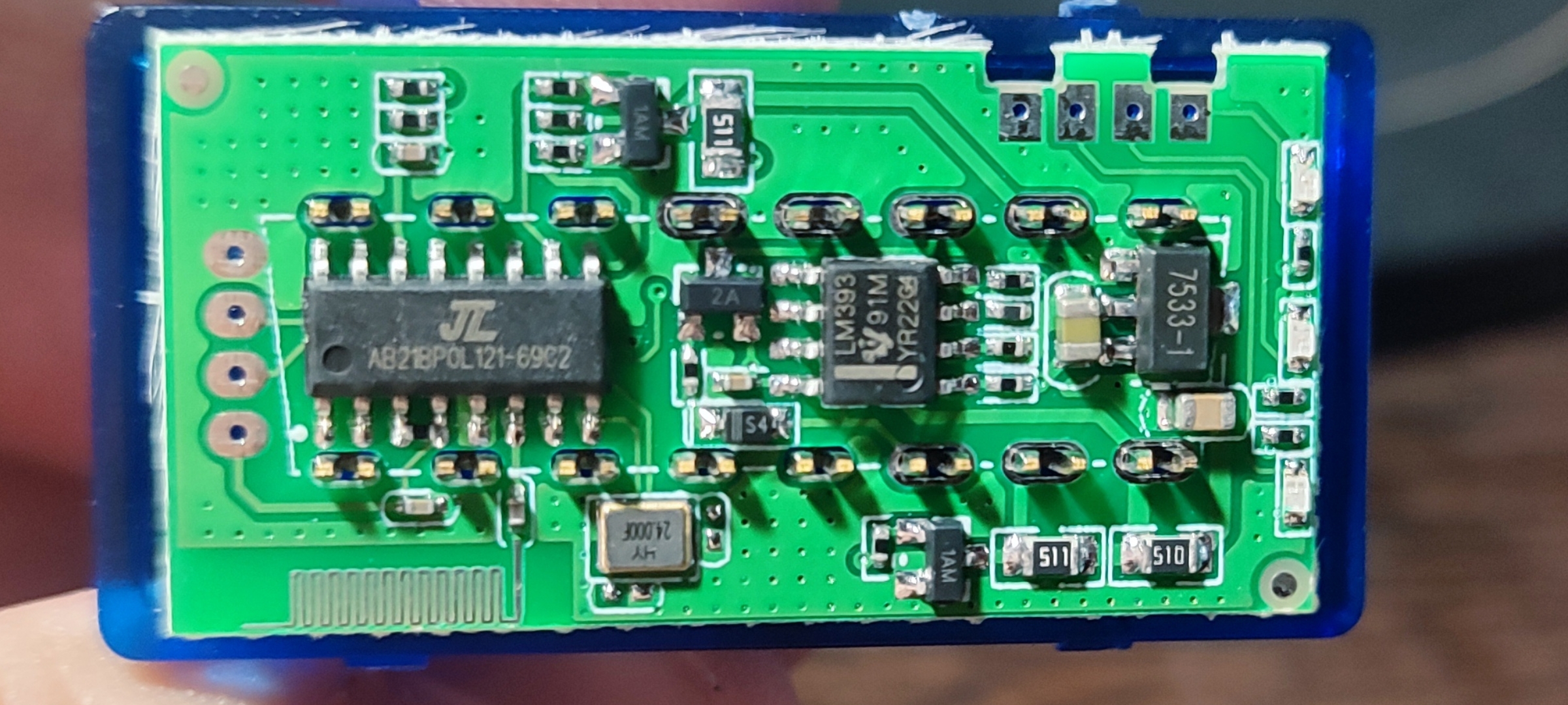

Разобрал чип на 18 на плате нет, плата одна

makexxx писал(а): 30 май 2024, 15:17 Разобрал чип на 18 на плате нет, плата одна
это поддельный адаптер, может работать только по протоколу ОБД

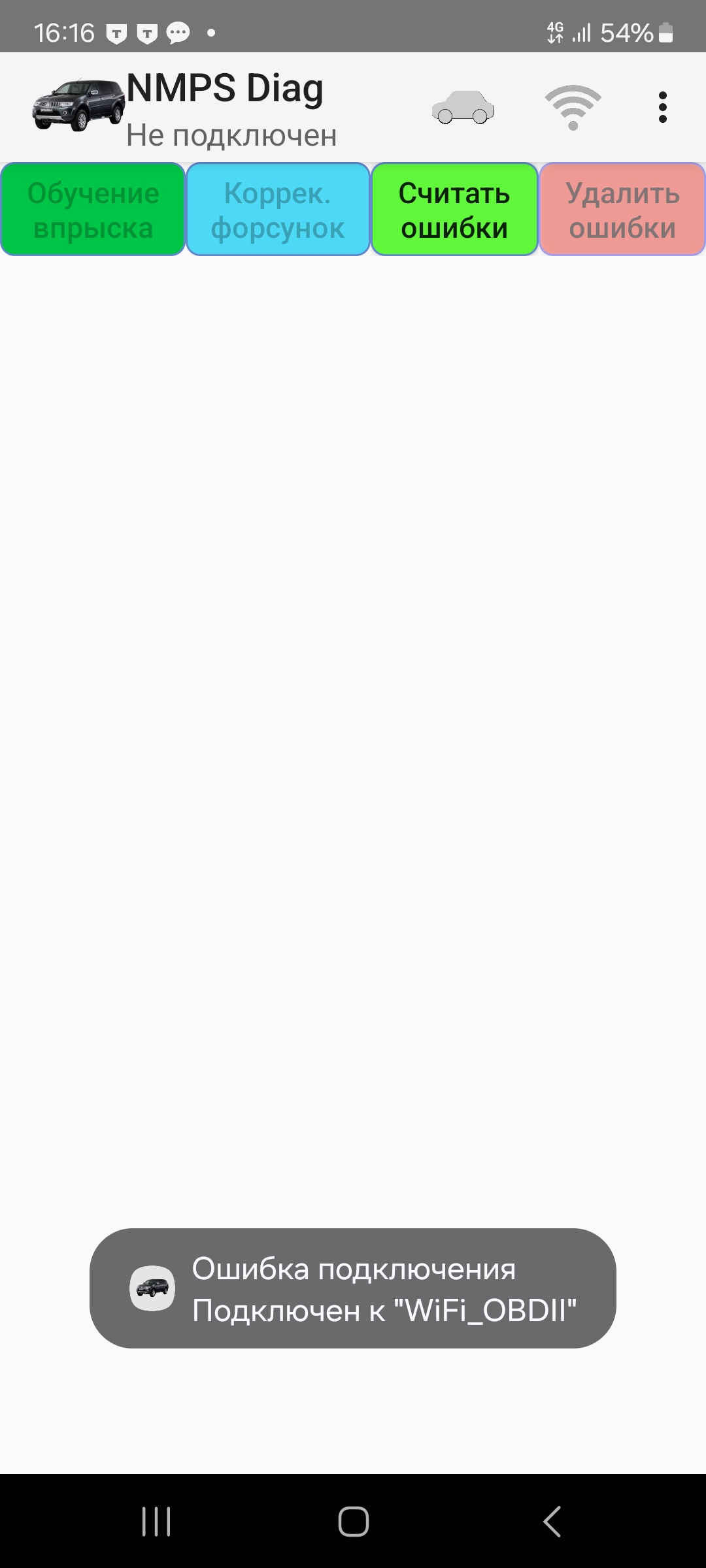

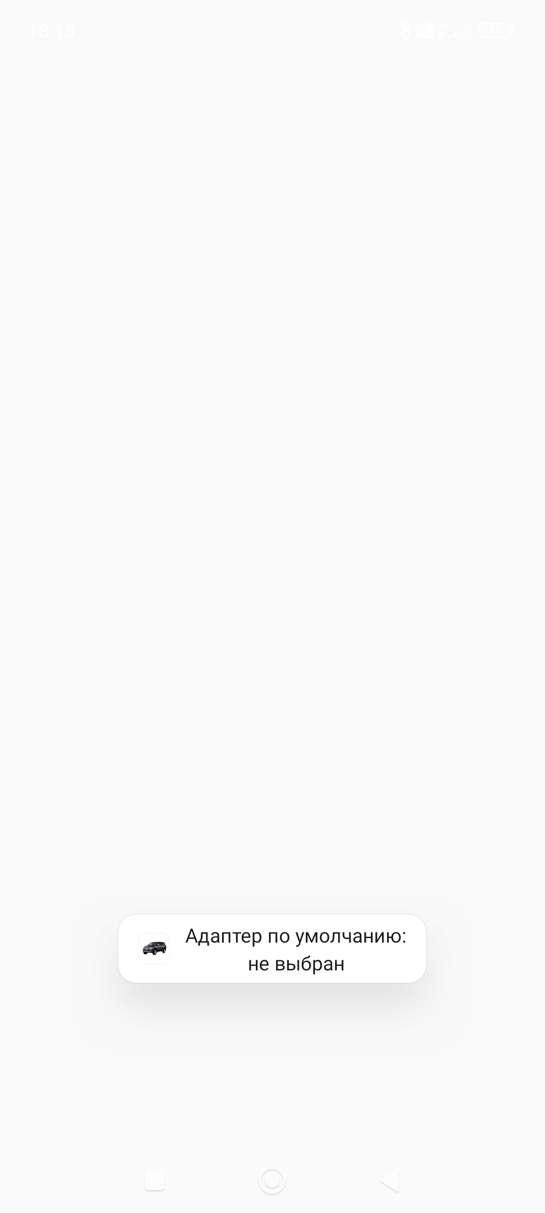

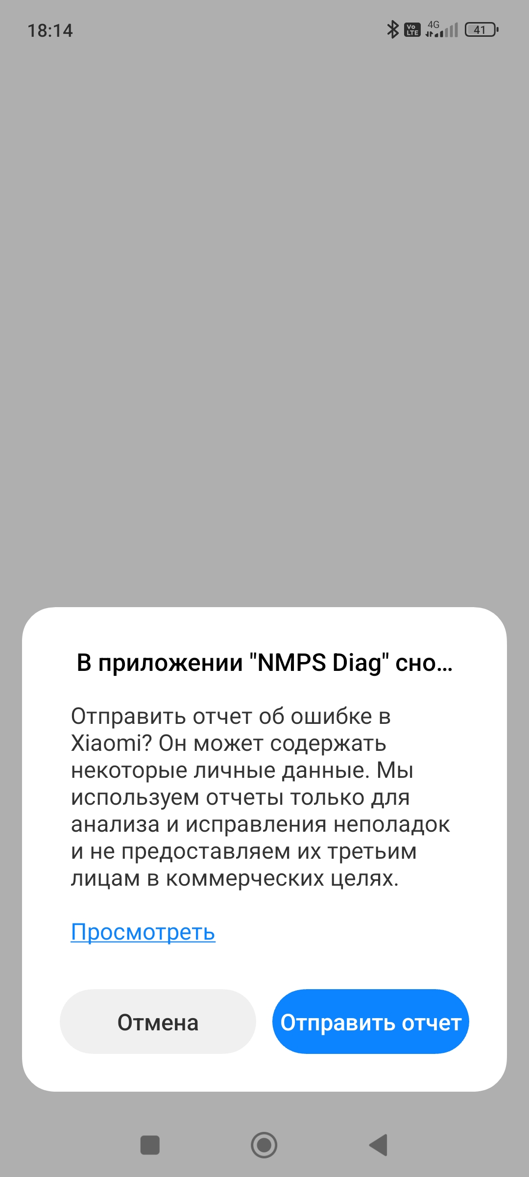

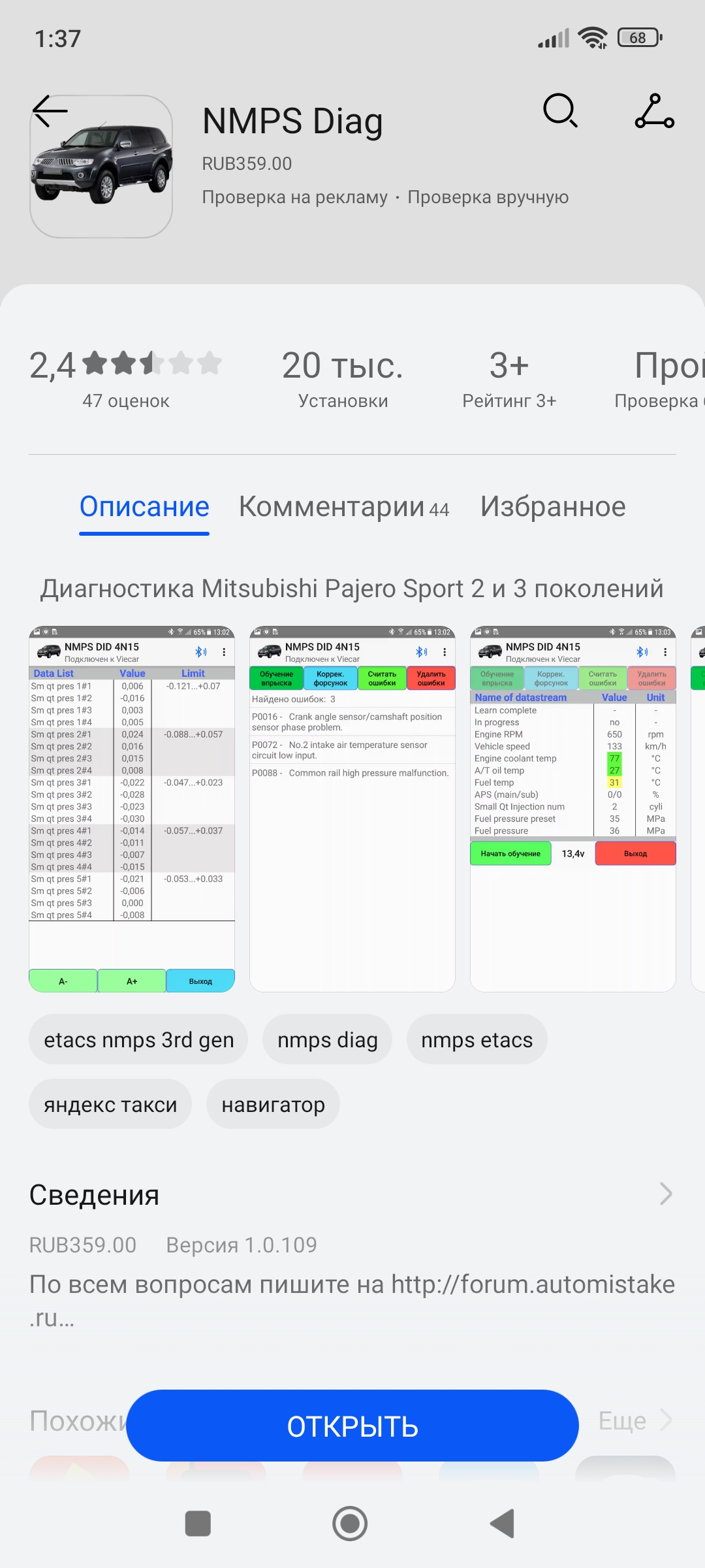

Пришёл адаптер, чип поддерживает, программу Learn 4d56 открывает а NmPS DIAG нет, что за фигня 😁, вроде скачал правильно , но почему-то на телефоне нажимаешь на картинку программы, она даже не открывает, пишет

cintakc
Сообщения: 1188
Зарегистрирован: 15 янв 2015, 15:25
Мой автомобиль(и):: Toyota
Откуда: Спб
Благодарил (а): 114 раз
Поблагодарили: 406 раз
ELM 327
Сообщение cintakc »
Удалите приложение и установите заново, при установке дайте все запрашиваемые разрешения,
какой у вас телефон и какая версия андроид на вашем телефоне?
попробуйте перед установкой приложения включить заранее БТ на телефоне
проверьте включено ли определение местоположения в самом телефоне
когда предлагает отправить отчет об ошибке, нажмите просмотреть и пришлите скрин или текст отчета об ошибке

повторно покупать не нужно, вы можете бесплатно установить оплаченное приложение на несколько ваших устройств или установить повторно с аккаунта, в котором производилась покупка
попробуйте рекомендации, о которых я написал выше, обратите внимание на включение БТ в телефоне перед установкой и запуском приложения, в MIUI-14 с этим проблема, в новой версии постараемся поправить
