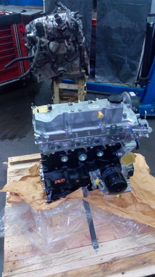

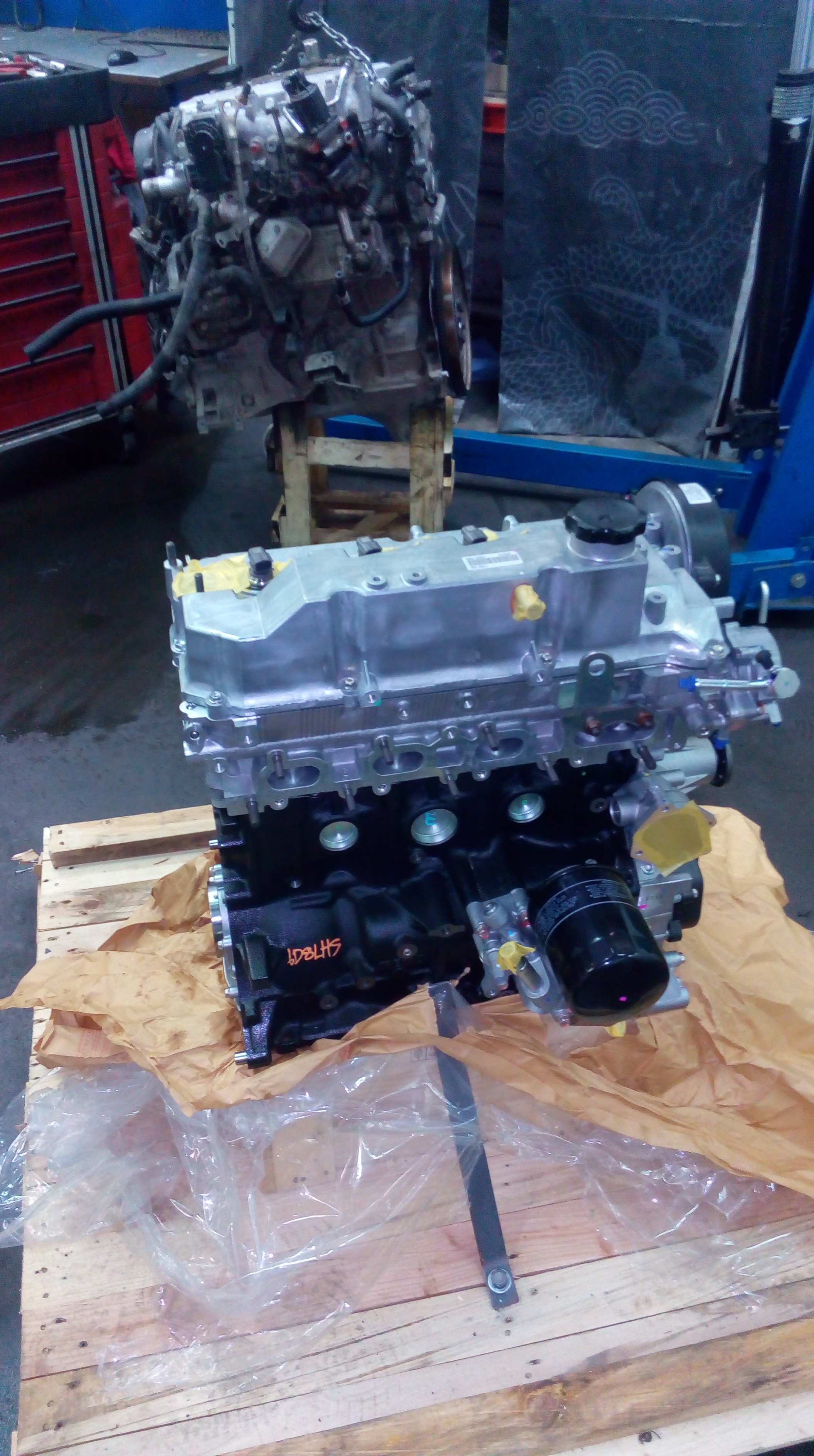

Про дым.....
Я пока наблюдаю))) у меня пока три сорта саляры в один бак залито- Москва/Пермь/Оулу ::-D:
но вот дым достать нимогу никак, кроме сброса газа и резком ускорении. Тогда есть выброс. Наверно это нормально? :*CRAZY*: ::-D:
Мотор новый, с форсами новыми :*CRAZY*:
И да...температура.
Так вот у меня по-ходу термостат клина поймал- я за два дня жарки немогу мотор прогреть)))) 82 максимум, даже с вебастой в полный цикл. Но что прикольно- нижний патрубоу радиатора холодный ::-D: ::-D: ::-D:
Прошит от 02.09. Вот такие пироги)))

Свят писал(а): Мотор новый, с форсами новыми :*CRAZY*:
Поздравляю. :*DRINK*:

Поздравляю Свят! Надеюсь твой новый мотор, без егр так и останется в идеальном состоянии, на многие годы.
