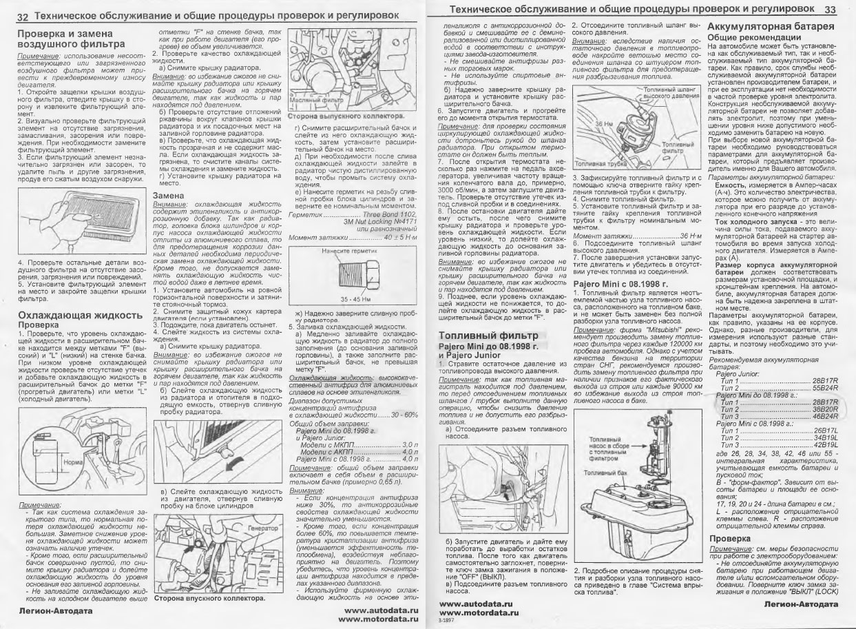

Сообщение User_Name »
tigrrr писал(а):Что то я порылся в FAQ и не нашел инструкции как лучше слить старый антифриз а также рекомендаций промывать не промывать, чем промывать?
Водой прогнать хватит?
Куплено и давно ждет своего часа 5 литров зеленой Sakura хватит на всю систему??
Спасибо)
Скачай родной мануал, там всё есть.
Вот например раздел по замену антифриза:

Сообщение tigrrr »
Спасибо за мануал)
А вопрос по концентрации? Написано типа 100% антифриз не айс :(
как поступаем? Я так понимаю если его на лето развести как положено то зимой в минус 30 уже такой не покатит...даже если 60-70% антифриза? так?

Сообщение Aurum »
tigrrr писал(а):Спасибо за мануал)
Антифриз продают готовый, тогда температура минимальная на банке написана. Бери и заливай. А бывает концентрат, тот разводить надо в определенной пропорции, чтобы получить нужную температуру замерзания. Можно конечно на лето и зиму лить разную пропорцию, и менять ОЖ каждой весной и осенью. Только по-моему никто так не делает, берут с расчетом на зимние температуры и ездят круглый год.

Сообщение idled »
как поступаем?
А не покупай концентрированный у которого на банке написано 100%(кстати я такого и в продаже не видел ни разу). Покупай готовый у которого на банке написано до -50 ну или до -40.
Антифриз это название любой жидкости для охлаждения, если на банке написано антифриз это еще не значит, что он концентрированный.
