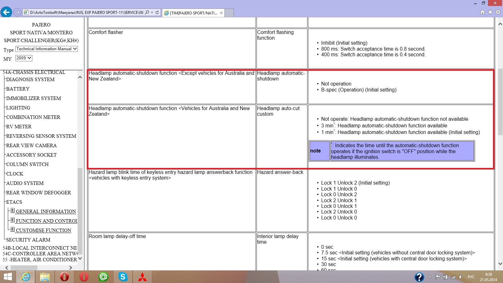

Vetold писал(а):а можно поменять длительность выключения ближнего при выдергивании ключа с 3х на 1ну минуту?
Нет :;D:
У меня сразу ближний свет выключается.
МУТом настройки меняются?

ISerg писал(а):
Нет :;D:
Это если ты зажигание выключил и дверь открыл. А если на ТТ оставил, то через 3 минуты после того как двигатель заглох.

SNOOPER писал(а):
sn1 писал(а): Это если ты зажигание выключил и дверь открыл. А если на ТТ оставил, то через 3 минуты после того как двигатель заглох.
Это получается если я её заглушу сидя в машине она погасит свет через три минуты?
Что то "сказки" какие то, нужно глянуть :)
Не сказки. :) Если с включенным ближним, заглушить машину и не открывать дверь - то фары погаснут через 3 минуты.
При условии, что эта тема активирована.

krokodil594 писал(а):
так всеже можно ей хоть как-то управлять? Ладно время не убавить, а off можно сделать? Чтоб гасла сразу же как двигатель глох?

Vetold писал(а):так все же можно ей хоть как-то управлять? Ладно время не убавить, а off можно сделать? Чтоб гасла сразу же как двигатель глох?
Можно.
Где активирована это для Австралии и Новой Зеландии, про Рашу такого вроде нет

Сообщение sn1 »
Ну проверь :) B-spec там написано

Бешеный Слон писал(а):Несеолько раз оставлял машину с ближним, выходил и закрывал - гасло все само через какое то время.
Не засекал т.к. в те моменты было не до того.
Не ну так гаснет у всех.
Включил свет, завел, заглушил, открыл дверь водителя, свет погас.
Здесь расматривается как я понимаю вариант:
Завел, включил, заглушил, вытащил ключ, и через три минуты свет погас.
Сообщения: 57519
Поблагодарили: 4809 раз
Re: Помогите информацией новичку! "вопрос-ответ"
sn1 писал(а): Ну проверь :) B-spec там написано
Ну так если этот спек отключить, они фары вообще авто-шатдаун делать не будут.
Причём здесь время?
Что-то я начал сомневаться (мута под рукой нет). Похоже там тема такая, можно - либо отключить функцию самовыключения света совсем - либо включить ее, но тогда свет сам будет тухнуть только через 3 минуты.

SNOOPER писал(а): Завел, включил, заглушил, вытащил ключ, и через три минуты свет погас.
Именно так оно работает.
Если отключить функцию, то гаснуть не будут вообще.
Для Австралии и Н. Зеландии можно ещё время регулировать. У нас только 3 минуты.
