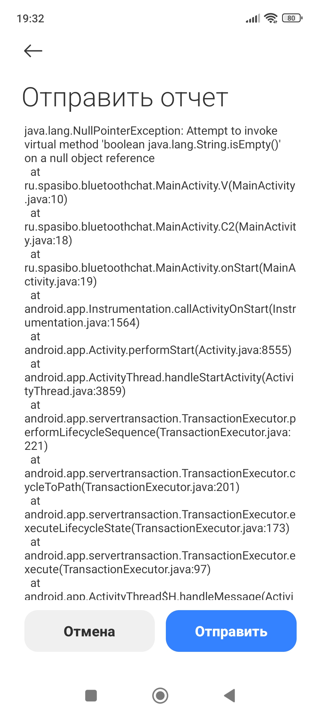

cintakc, Удалил программу и снова закачал с вклученым блютузом, вроде теперь открывается, попробывал обучить форсунки не знаю получилось или нет, вроде да😁

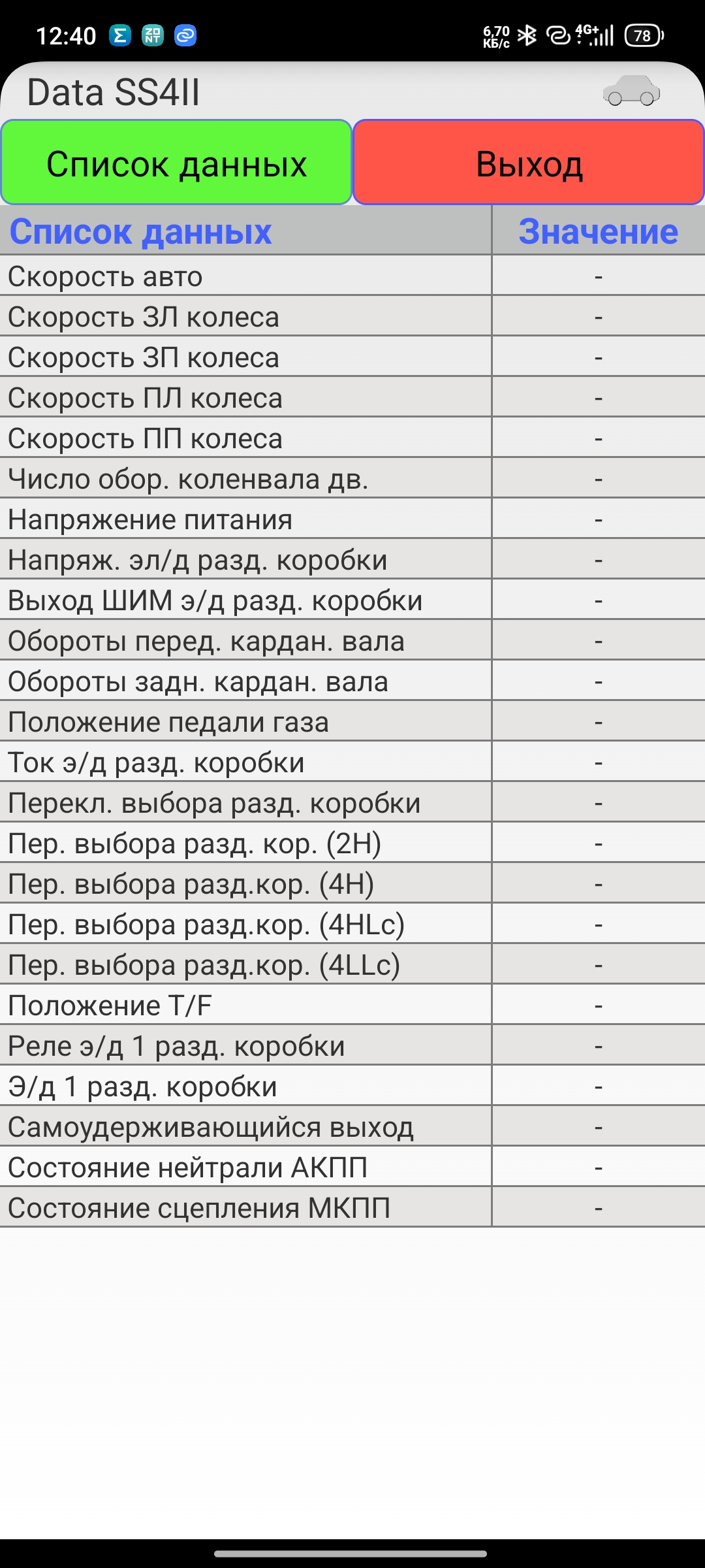

Подскажите пожалуйста, NMPS Diag умеет данные с раздатки считывать на Паджеро 4, 3.2 2008? У меня на вкладке data ss4ii пустой экран и индикация машинки серая. Или может через torque можно данные из раздатки считать?

kazanova0604 писал(а): 08 июл 2024, 13:32 Подскажите пожалуйста, NMPS Diag умеет данные с раздатки считывать на Паджеро 4, 3.2 2008? У меня на вкладке data ss4ii пустой экран
логи выложите, посмотрим
я посмотрел в МУТ3 для Pajero-IV бензин эбу раздатки имеет другой адрес, в NMPS Diag реализовано только для раздатки Спорта, нужно будет добавить, по раздатке дизеля нет данных у меня, пишите в личку

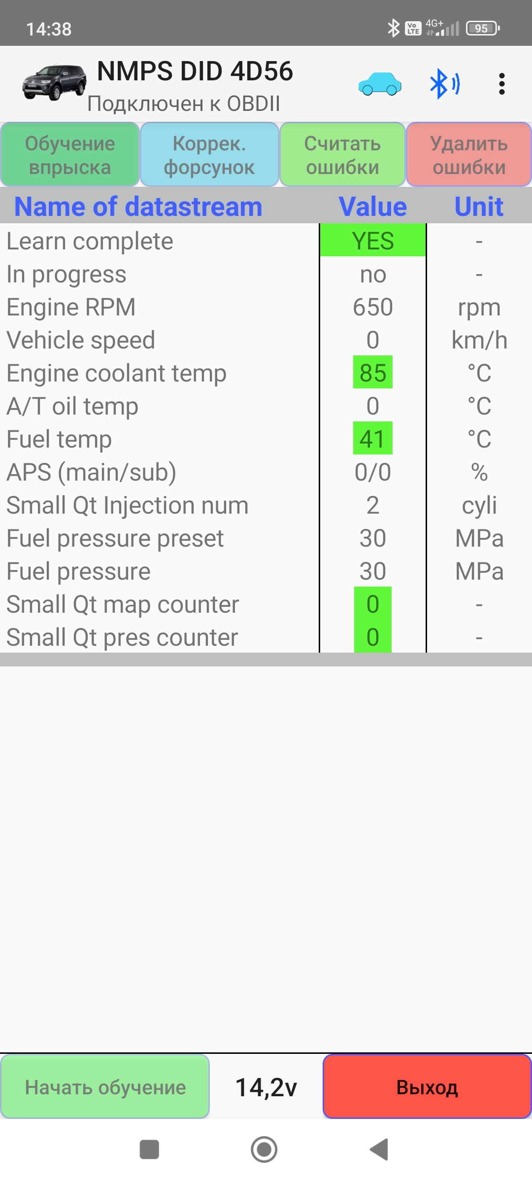

Добрый день. Смотрю у всех на скринах холостой ход 650. У меня pajero 4, 3.2 дизель 2008 год. Программа обучения ХХ проходит на 750 об/м. Сколько должны быть ХХ на самом деле?
kelari
Сообщения: 5
Зарегистрирован: 02 июл 2017, 23:06
Двигатель:: 4m41 дизель
Мой автомобиль(и):: Pajero wagon 2008
Откуда: Одесса
ELM 327
Сообщение kelari »
Нашол в мануале ХХ для бензиновых 700 об/м +-100 , для дизельных 700 об/м +-30.

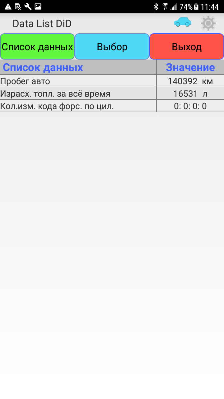

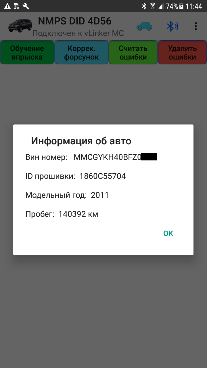

в новой версии NMPS Diag v1.0.116 на вкладку Параметры DiD добавлено три параметра:
- Пробег авто (км)
- Израсходовано топлива за все время эксплуатации авто (л)
- Количество изменений кода форсунок по цилиндрам (0: 0: 0: 0)
если разделить Израсходовано топлива за все время эксплуатации авто (л) на Пробег авто (км), то получим Средний расход за все время эксплуатации (литров на 1 км),
если теперь это значение умножить на 100, то получим Средний расход в (литрах на 100 км)
вот пример
16531 л / 140392 км = 0.1177 л/км
0.1177 л/км * 100 км = 11.77 л/100км
если например пробег будет скручен или эбу двигателя менялось,
то полученный расход будет вызывать вопросы

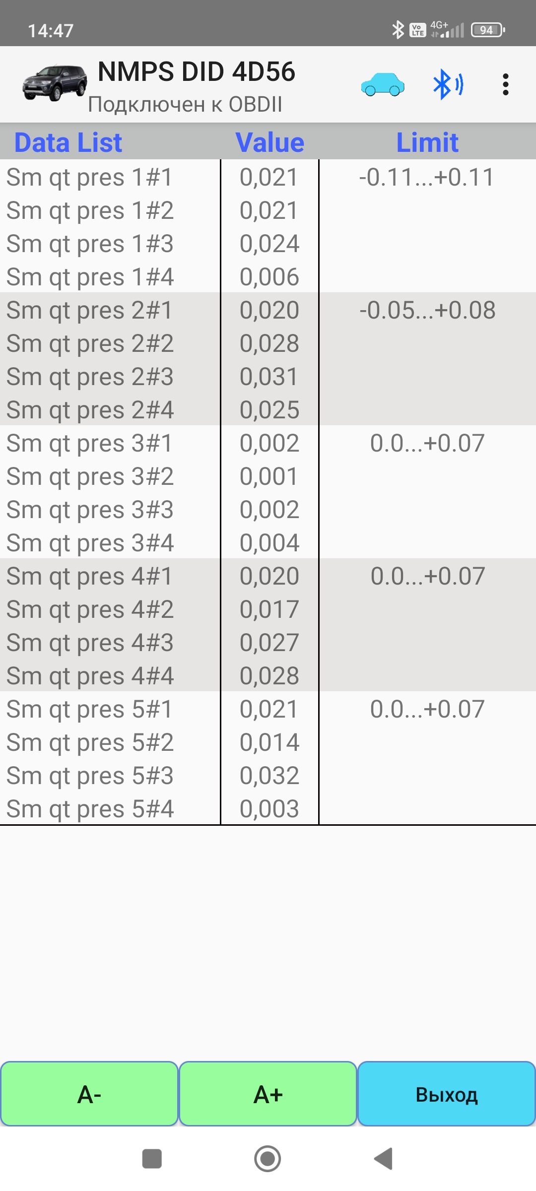

Парни подскажите почему не обучается впрыск?
lesnik5000
Сообщения: 6562
Двигатель:: 4D56U
Откуда: Архангельск
Благодарил (а): 481 раз
Поблагодарили: 420 раз
ELM 327
Сообщение lesnik5000 »
luckynurik@mail.ru писал(а): 02 ноя 2024, 09:51 Парни подскажите почему не обучается впрыск?
Так показатели температуры синим обозначены. Холодный мотор. Грей чтоб всё зеленое было.
