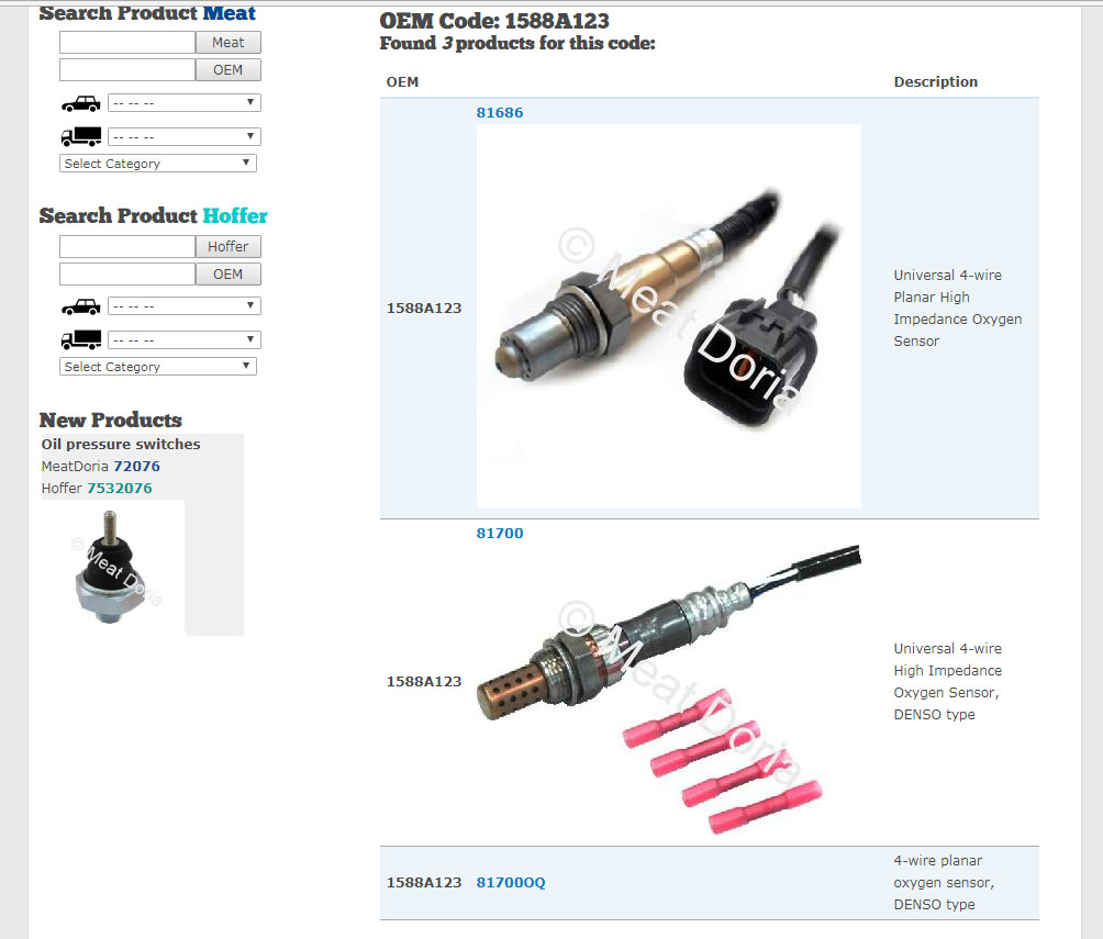

Unklown писал(а):поставил себе твой датчик , китайский SАТ за 900 рупий ,работает на 5+
Зачем платить больше? (C)
Номерок кинь, если не трудно.
По 1588A235 замен нет.
По 1588A123 - выдает экзист Meat&Doria 81686 и Walker Products 250-24235 но они я так понимаю под 6G72 .
Техподдержка DENSO порекомендовала на замену универсал DOX-0113 - но этот идет под двиг 2,4 от аута.
Думал мож у кого снятые или новые лежат - маркировку бы глянуть.
Тот что на скриншоте подходит вроде, но 1588A235 - я так понимаю нет просто замен ибо проводка длинная, можно же замутить из 81700 - он же идет как универсальный.
Последний раз редактировалось Mad Fisherman 20 июн 2018, 06:15, всего редактировалось 1 раз.

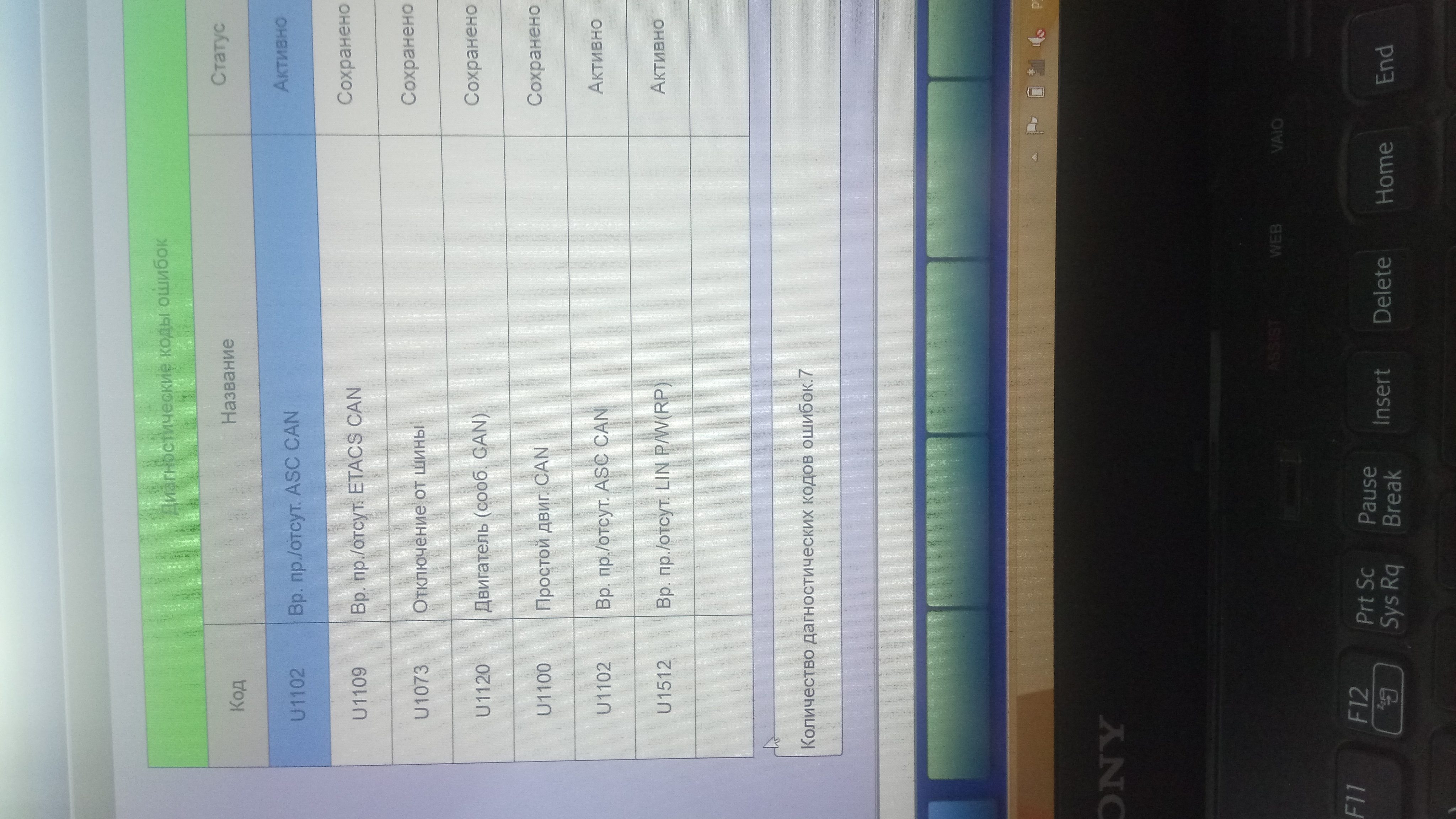

Делать было нечего, решил ошибки засканить, немного офигел..
Эти ошибки не удаляются, от слова совсем, почему не понятно (ну кроме 1102). Кстати elm видит только 1102, остальные не видит.
1. С u1102 все ок, нет у меня этого блока.
2. U1512 - нет описания в lin, были проблемы с открытием окон с водительской двери, умельцы починили, сказали что очень заумная система...
3. С остальными ошибками вообще не понятно... Могут ли они появляться из-за метки, сигнала не подаёт напряжение на ecu пока не найдёт метку. Выглядит это так, кручу ключ зажигания приборка не горит, жду минуту другую, загорается приборка, тогда и завожу.
