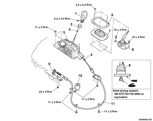

Дешёвый какой-то спор получается.
" Тросик управления АКПП " да да да УПРАВЛЕНИЯ !!! - в студию, вот он в студии - притащили.
И он управляет главным клапаном - поток ( давление ) на ГТ.
Пока тросиком не махнём, мозги могут обпереключаться до посинения, авто останется на месте.
В чём спор-то ?

Ни о чем.
Особенно если не понимать принцип работы.
Посмотрите карту давлений в том мануале.
Давления в АКПП появляются не с потолка.
Соленоиды управляются ШИМом и естественно изменяя его величину можно менять давления в системе, тем самым влиять на его работу.

А где обратная связь с БУ - как БУ узнает какое давление он наШИМил ?
Все регулировки давления внутри АКПП механические.

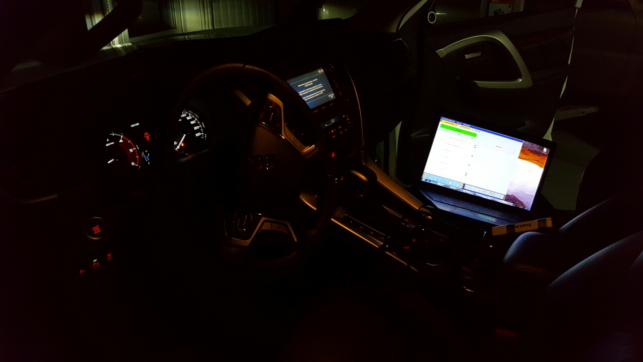

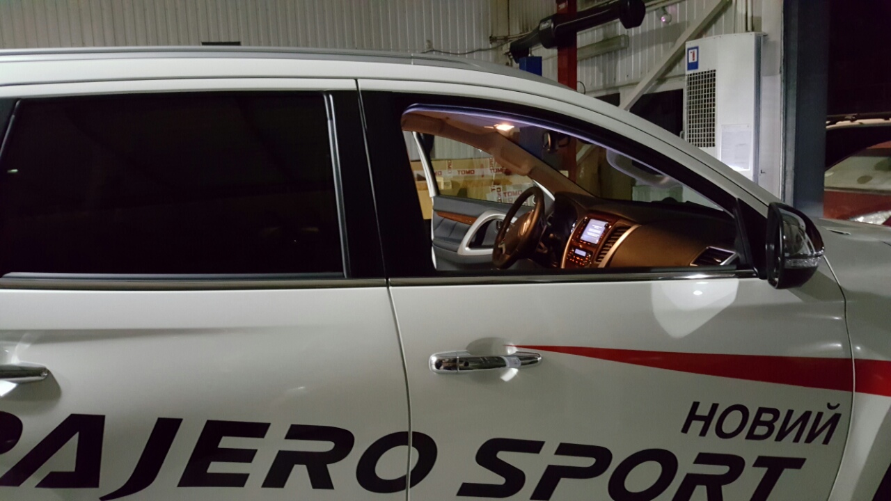

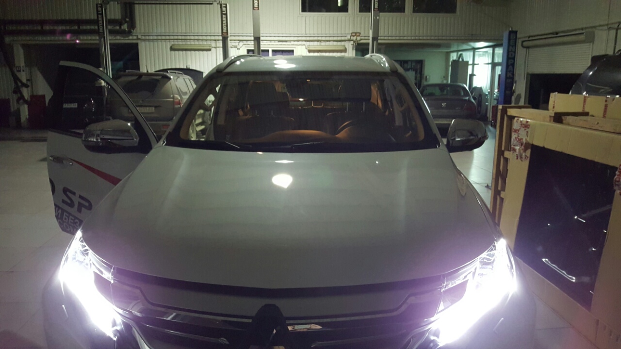

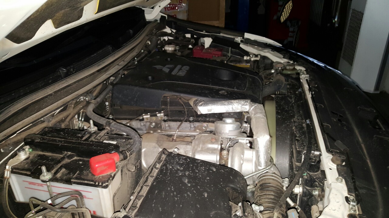

На новом спорте хороший "тросик", 8ст акпп. 2,4 л MIVEC DI-D.
Егр заглушили, дроссель открыли, едет на три секунды лучше стока.

О круто! Уже и этот прошили? А как сажевик?
