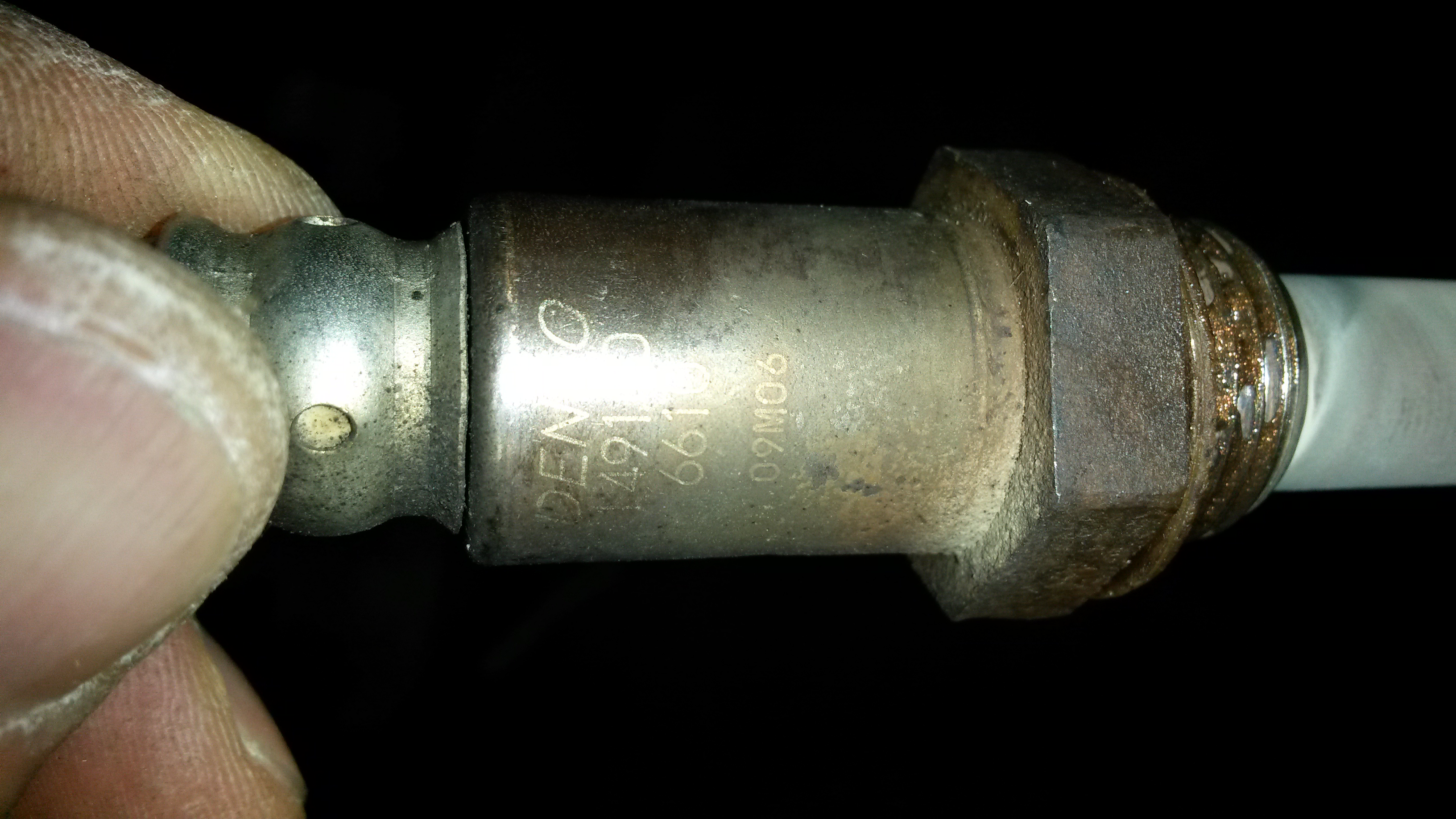

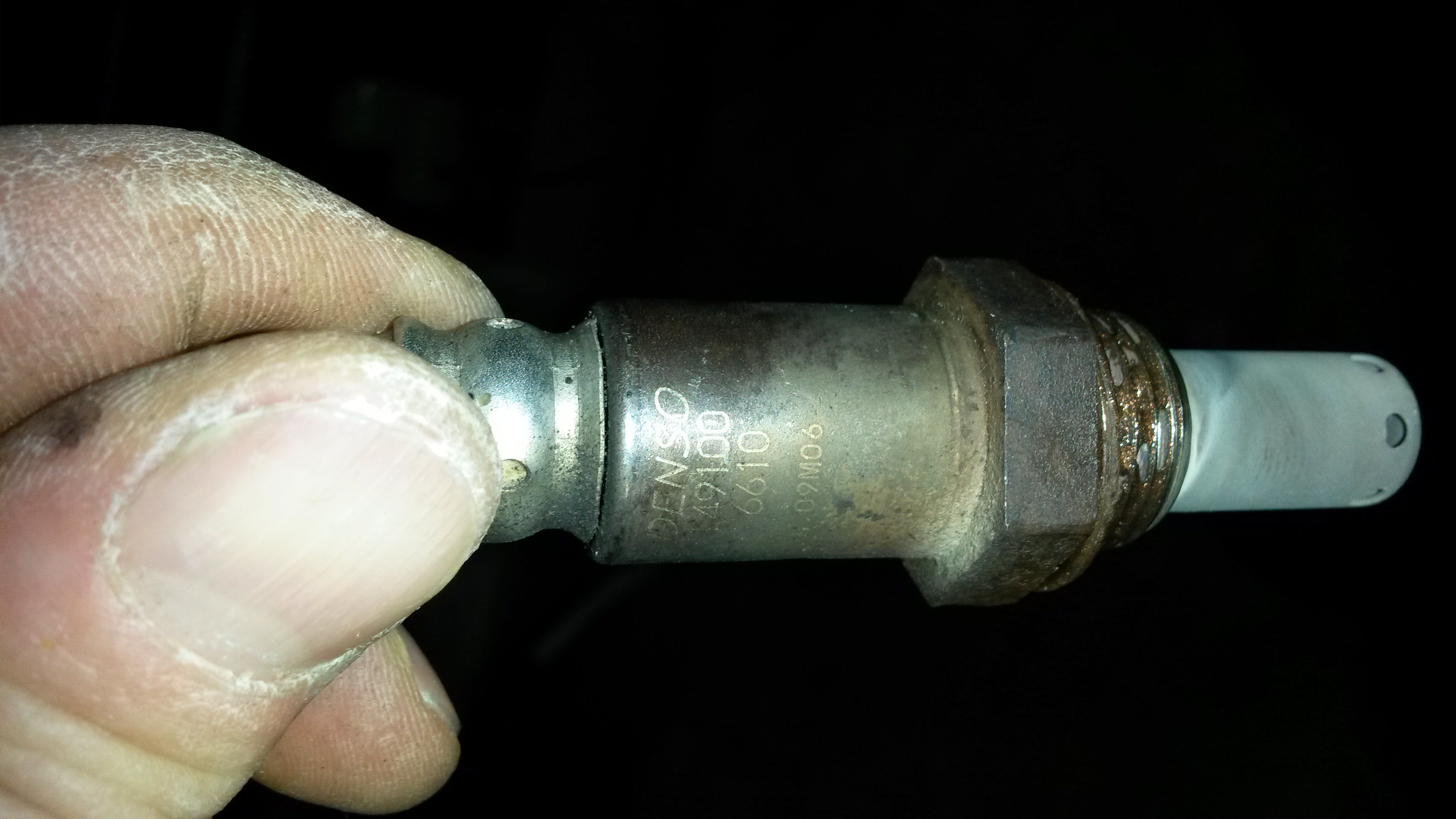

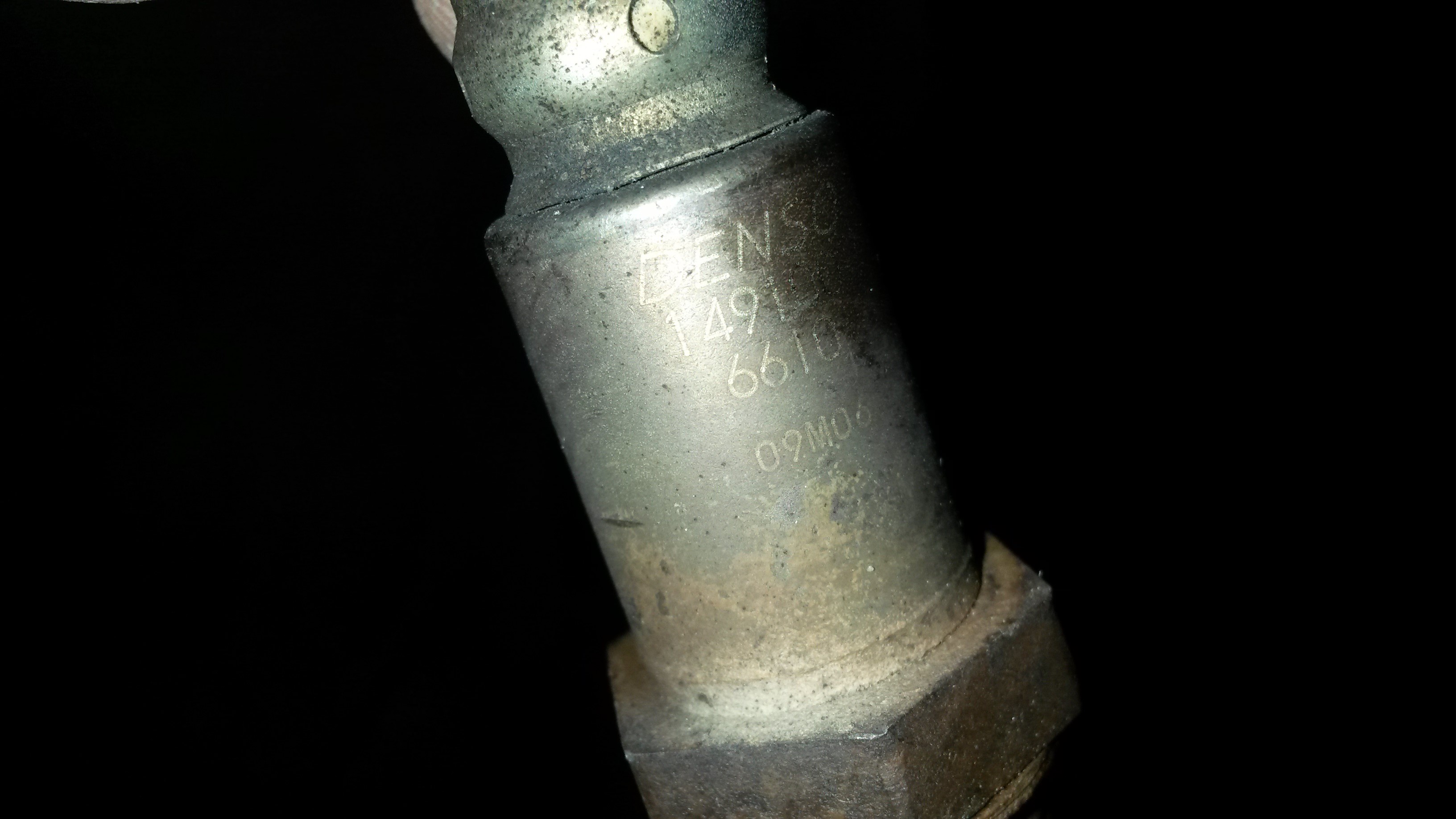

Mad Fisherman писал(а):Всем привет.
Никто случайно не подскажет какие лямбды передние стоят на бензиновом ДВС 6б31
Скорее всего это Денсо, вот номерок бы их....
Мож валяются у кого снятые...
Оригинальные номера - передние - 1588A235 и 1588A082.
Родные Стоят Denso. ставил универсальный денсо от трёхлитрового аута, проработал 15 минут. и сдох..
Скрутил обратно провода родного датчика и ещё с ними год отъездил.
