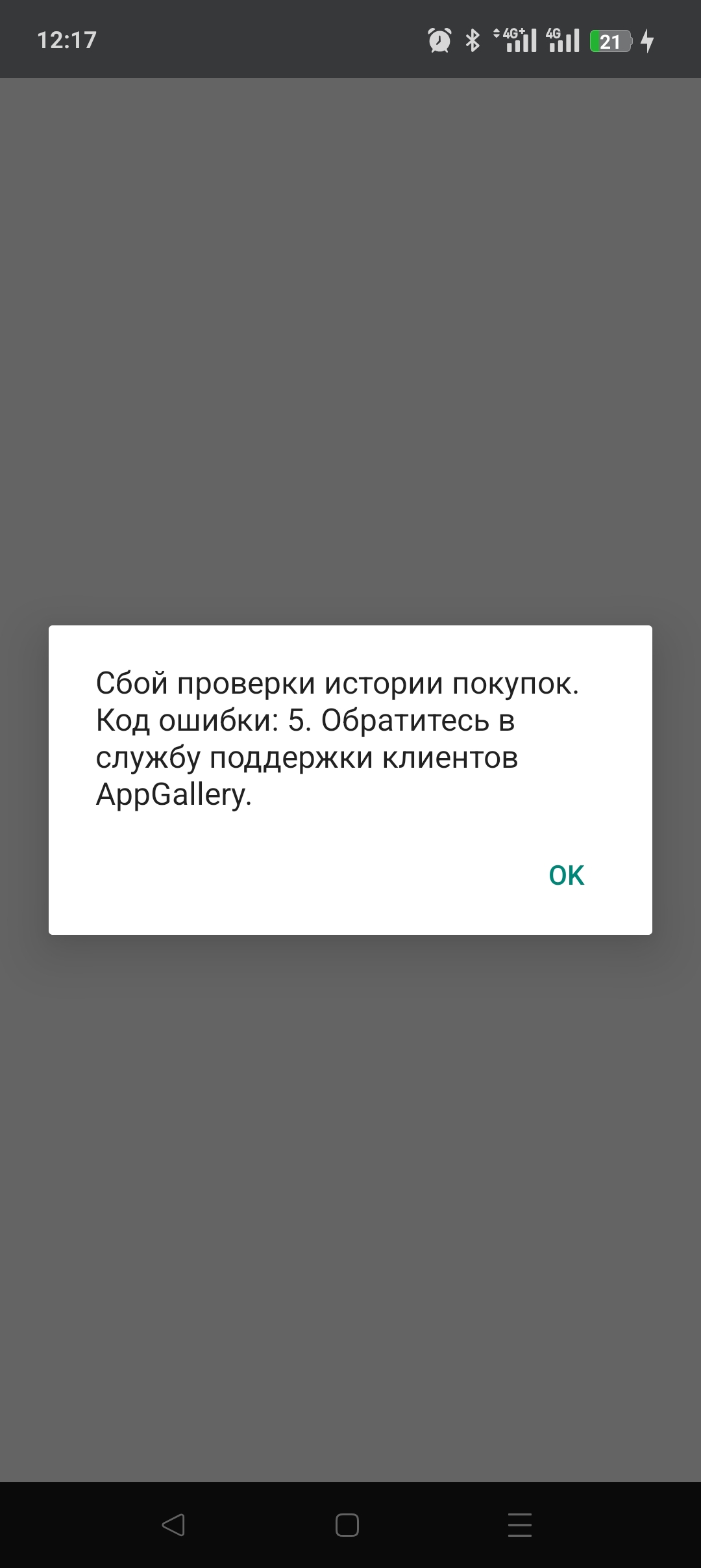

Разобрался. Хуавей магазин не подключил.

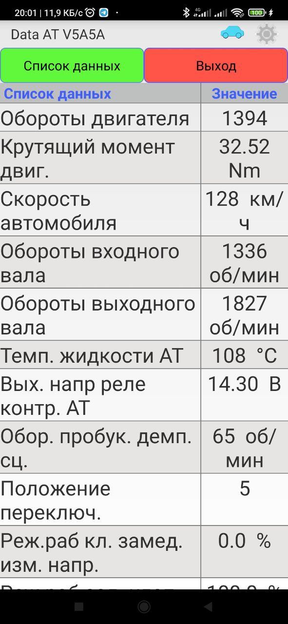

на вкладке Data AT
скорость автомобиля ровно в 2 раза больше чем на самом деле, это баг? или это у меня поломка?

В реалии в АТ скорость не отображается. даже в МУТе

DenisR писал(а): 24 фев 2026, 12:40 на вкладке Data AT
Добрый день.
Версия приложения какая у вас? Лог выложите.
исправили ошибку, новую версию выложили на проверку, должны опубликовать AppGallery в течении 3-4 дней
по логу у вас скорость 120 была, но согласитесь 240 видеть там было приятно :)
спасибо, что заметили ошибку

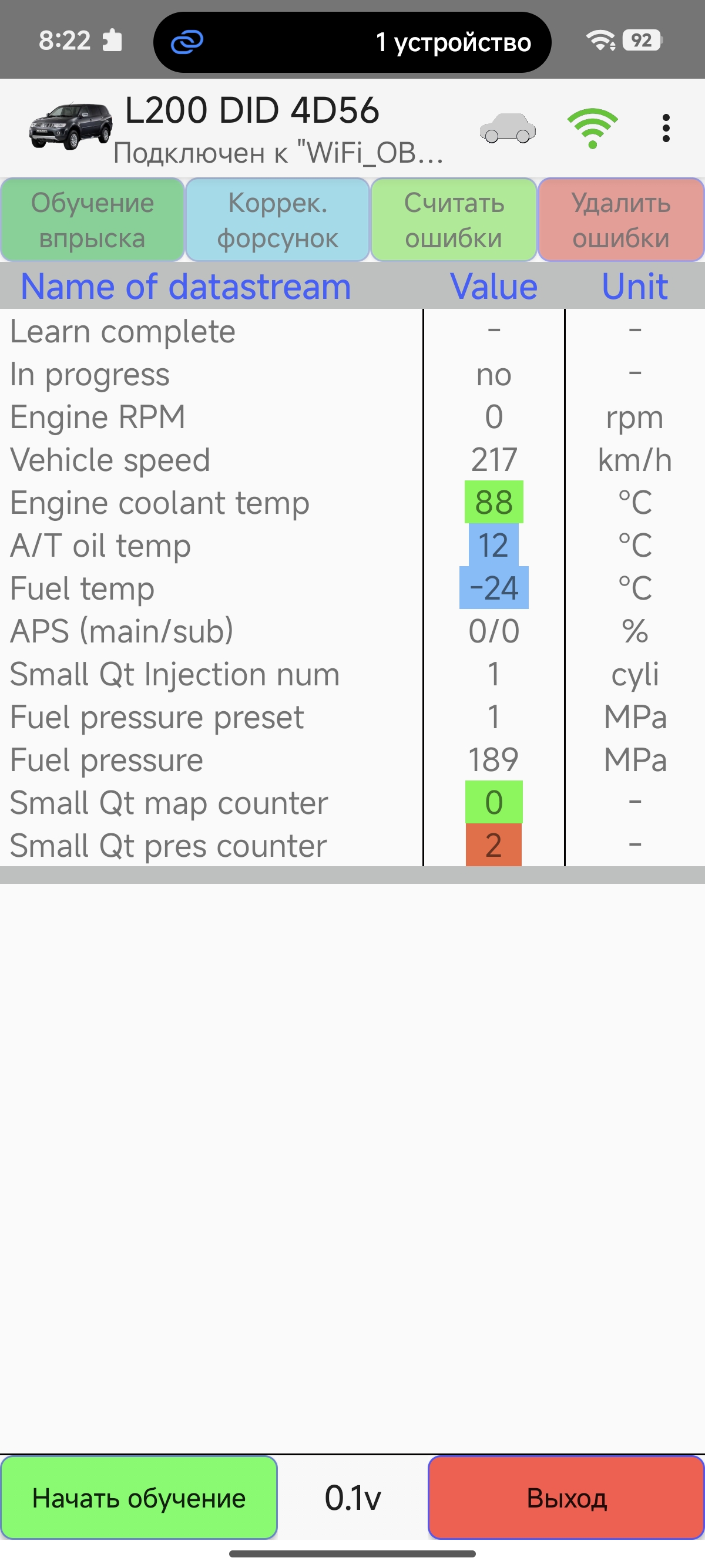

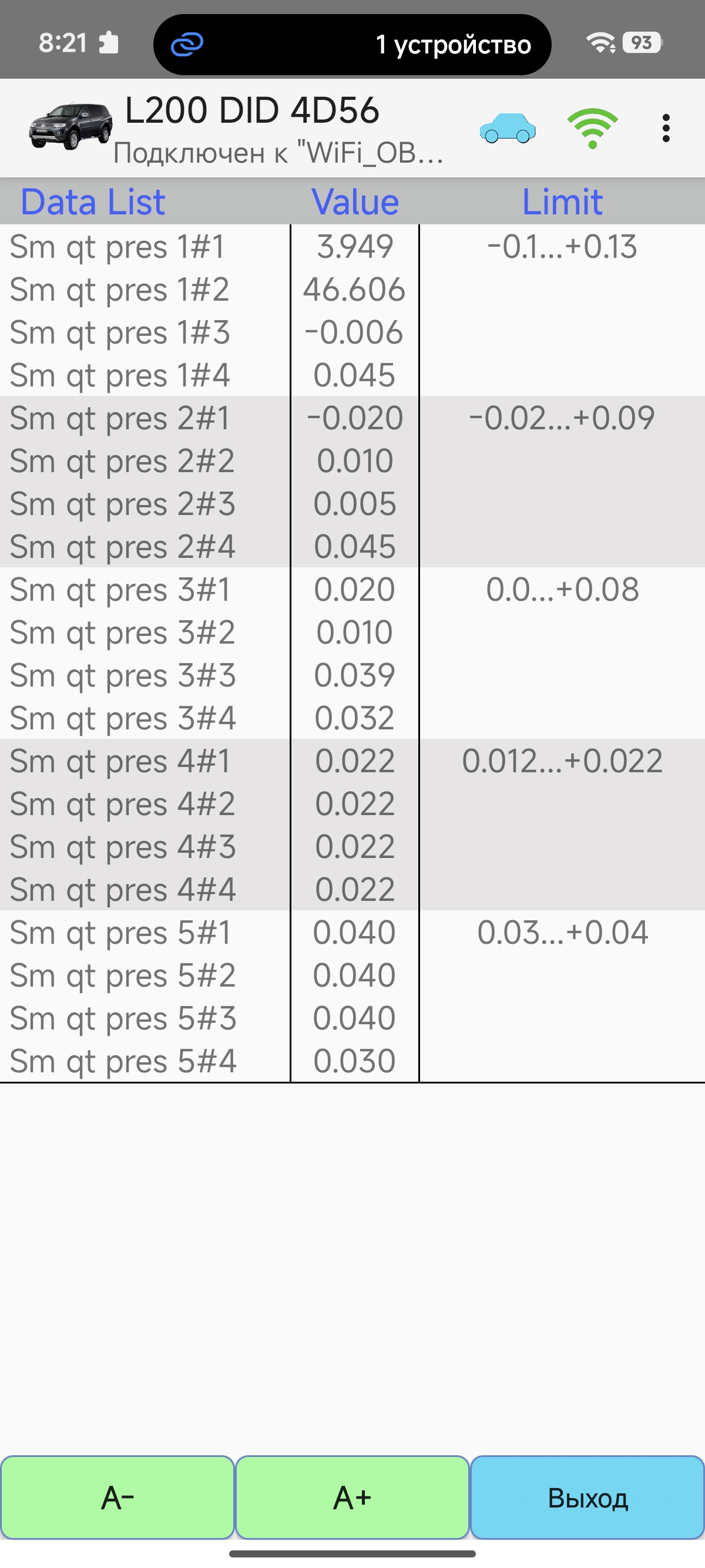

Здравствуйте, уважаемые! Подскажите пожалуйста, такие значения коррекции увидел сегодня, когда пытался сделать адаптацию впрыска, это ошибка? И ещё, у меня на эльке механика, а программа почему-то требует температуру ат, это повлияет на выполнение адаптации?
Сообщения: 57517
Поблагодарили: 4809 раз
ELM 327
Jean_p писал(а): 02 мар 2026, 08:13 И ещё, у меня на эльке механика, а программа почему-то требует температуру ат, это повлияет на выполнение адаптации?
Требование АТ нет, а вот почему топливо -24, вопрос?
Это точно не даст запустить процесс.

Jean_p писал(а): 02 мар 2026, 08:13 Здравствуйте, уважаемые! Подскажите пожалуйста, такие значения коррекции увидел сегодня, когда пытался сделать адаптацию впрыска, это ошибка? И ещё, у меня на эльке механика, а программа почему-то требует температуру ат, это повлияет на выполнение адаптации?
я думаю у вас адаптер плохой, по скриншотам вообще непонятные данные по параметрам выводит
выложите логи, тогда можно будет конкретнее сказать
