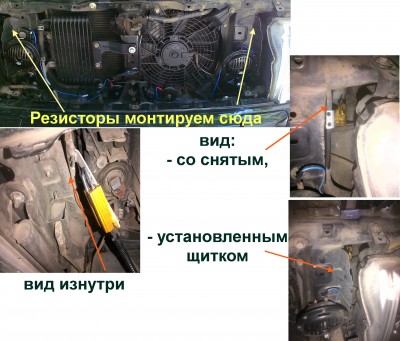

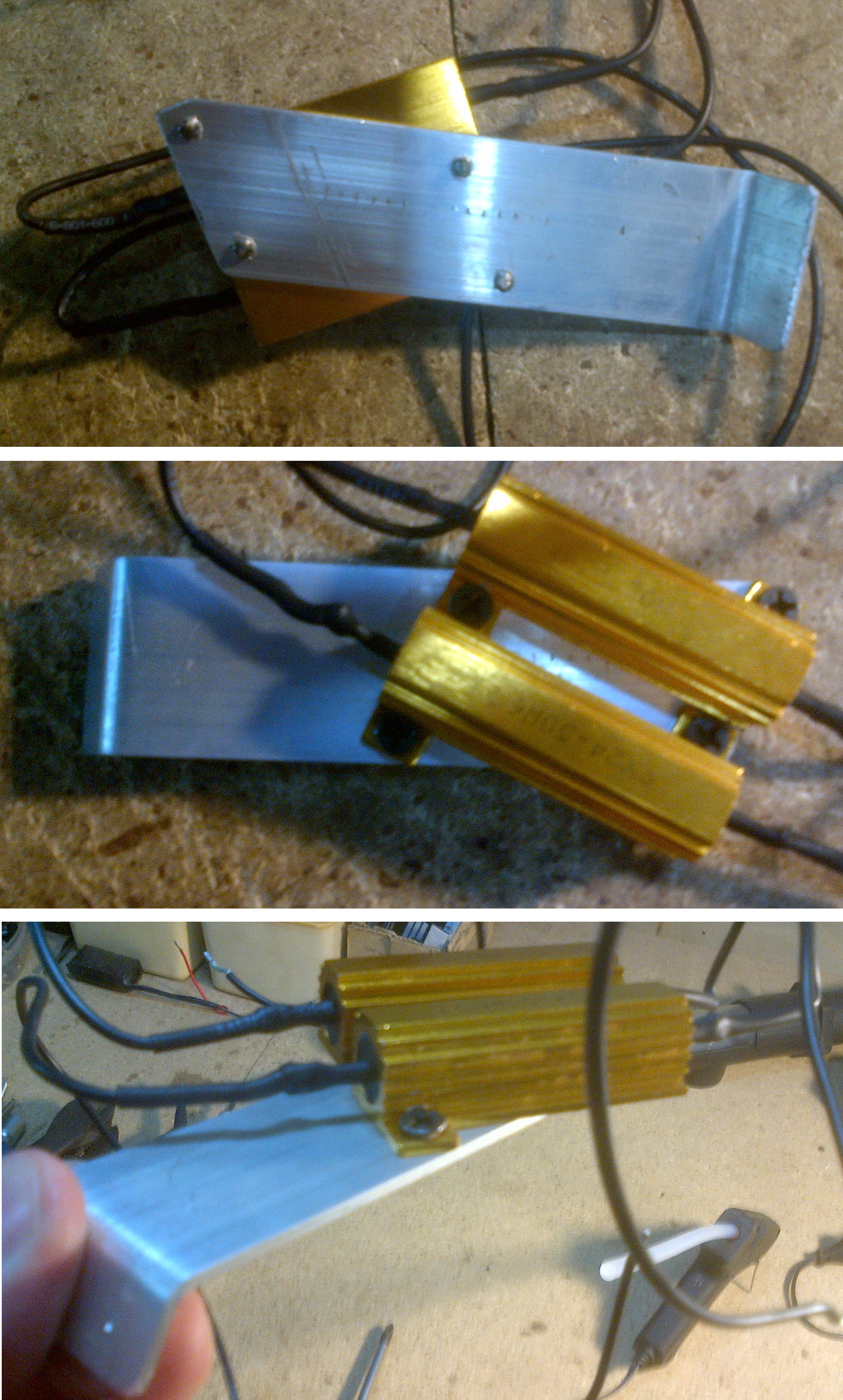

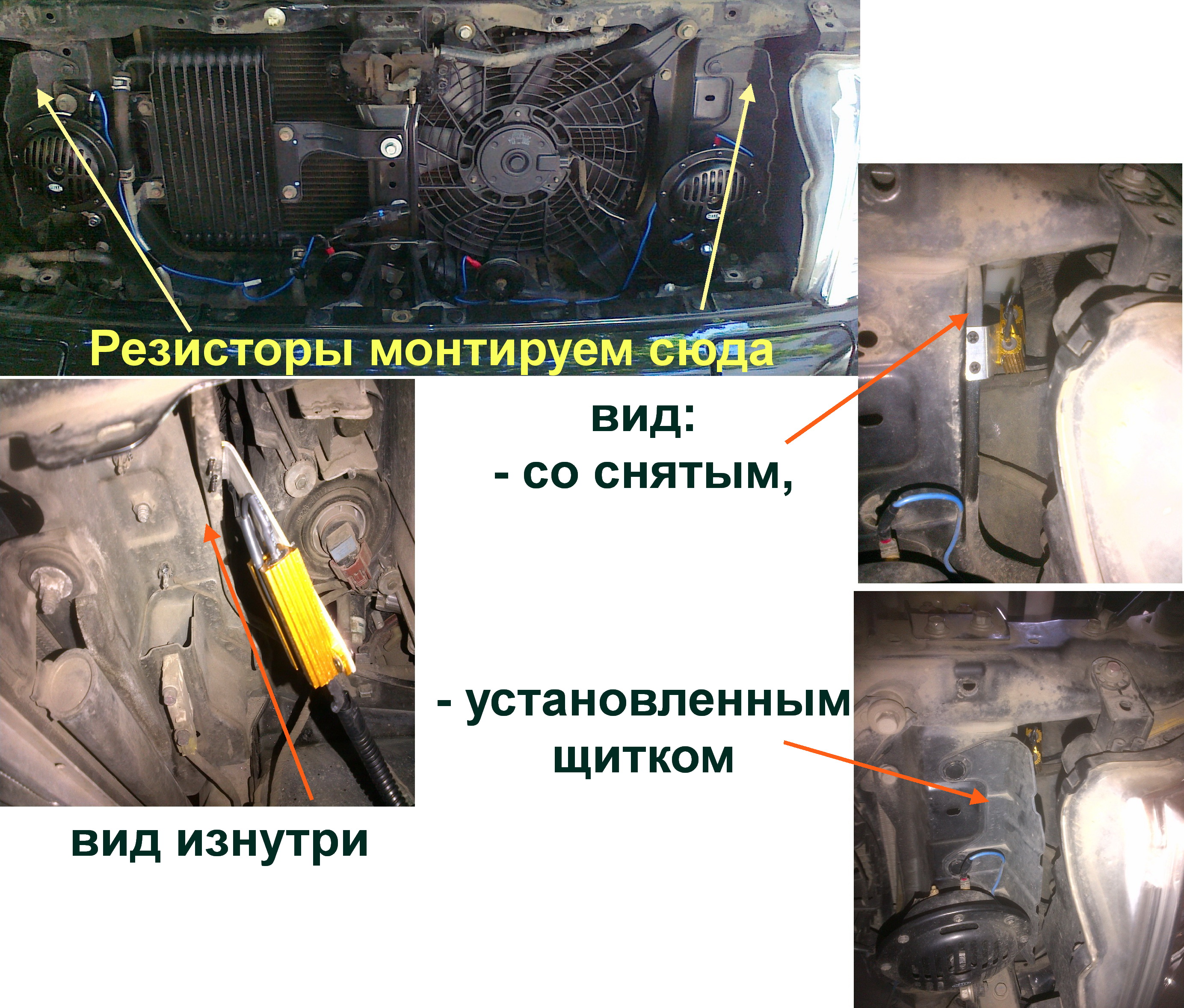

Заканчивая тотальную ЛЕДизацию своего Паджеро, установил, наконец, поворотники W21W-21s35hp (http://netuning.ru/index.php?productID=173) с нагрузочными резисторами для указателей поворота (http://netuning.ru/index.php?productID=208). Их на П4 нужно 4 шт. Два не справляются-проверяли.
Без резисторов эти лампы частят, что напрягает (меня лично).
По свечению поворотников:
Ярче штатных-однозначно, проверял на режиме аварийки (одинфонарь-лампа, другой-светодиоды). Зажигаются/гаснут быстрее. Фары/фонари без оранжевых пятен теперь.
По установке резисторов: в комплекте идут клеммы, которые мой электроспец сразу сгреб в урну. У него-советская (лучшая!) школа: "только пайка"!
Далее выбрал место: повыше/посуше/чтоб не мешало ни чему. Я бы в жизни туда не додумался установить. Креативный человек! Мне и описать сложно, покажу фото: Для монтажа резисторов изготовил алюминиевые пластины: искренне радует такой подход людей, когда при помощи болгарки, наждака, дрели, желания, аккуратности и ...смекалки рождаются "промышленные" изделия!
