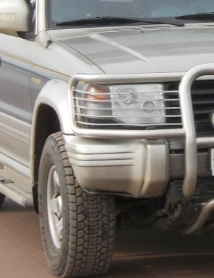

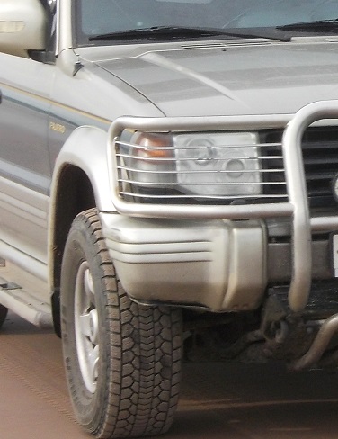

Пришло четкое понимание, что надо делать нормальный штатный свет. Пойду проторенной дорожкой и буду линзовать штатные фары. Начну с покупки фар DEPO от рестайлинга. Далее би-линзы. В идеале Hella, но ценник на них не детский. Может поищу б/у от какой-нибудь машины.

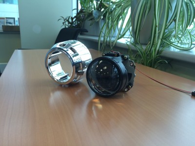

Ant321
Сообщения: 6559
Двигатель:: 6G72 24кл.
Откуда: г.Москва ЦАО
Благодарил (а): 99 раз
Поблагодарили: 111 раз
Re: Мой П2, 6G74, 1997 - начинающий экспедиционник!
Сообщение Ant321 »
мои видел фары?
хорошо светят .ближний ксенон ,дальний Филипс там чего то)
и ничего мудрить не надо

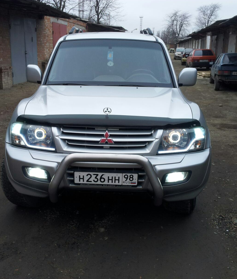

Vados51
Сообщения: 812
Зарегистрирован: 01 окт 2013, 12:34
Мой автомобиль(и):: pajero 2
Откуда: мончегорск
Благодарил (а): 9 раз
Поблагодарили: 6 раз
Сообщение Vados51 »
У меня товарищ поставил такие,говорит светят огонь,до этого стоял обычный кетай биксенон,по сравнению с линзами тот ваще не светит.

Вот так получилось.
Ant321
Сообщения: 6559
Сообщение Ant321 »
можно было и побольше линзы вкорячить

Vados51 писал(а):Вот так получилось.
Смотрится классно, но размер линз мог бы, действительно, быть побольше!
А что за световые полоски в фаре, то же сами делали?

Vados51
Сообщения: 812
Откуда: мончегорск
Сообщение Vados51 »
Линза и так вроде большая 70,просто блэнда вокруг небольшая,у бегимота фара здоровая сама по себе,а полосочки тоже кетай)

Вот и я решился на линзовку своих фар :*VICTORY*:
Все комплектующие куплены, на днях должны прийти Depoвские фары (стекла от туда возьму) и в выходные займусь этим!
Страшно самому делать, но надо :*VICTORY*:

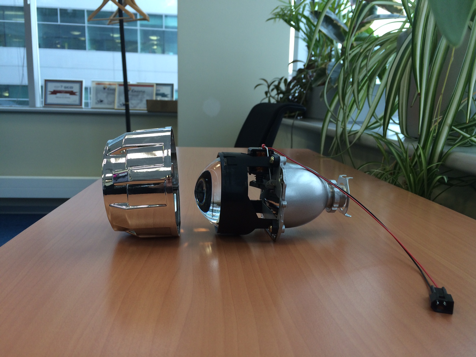

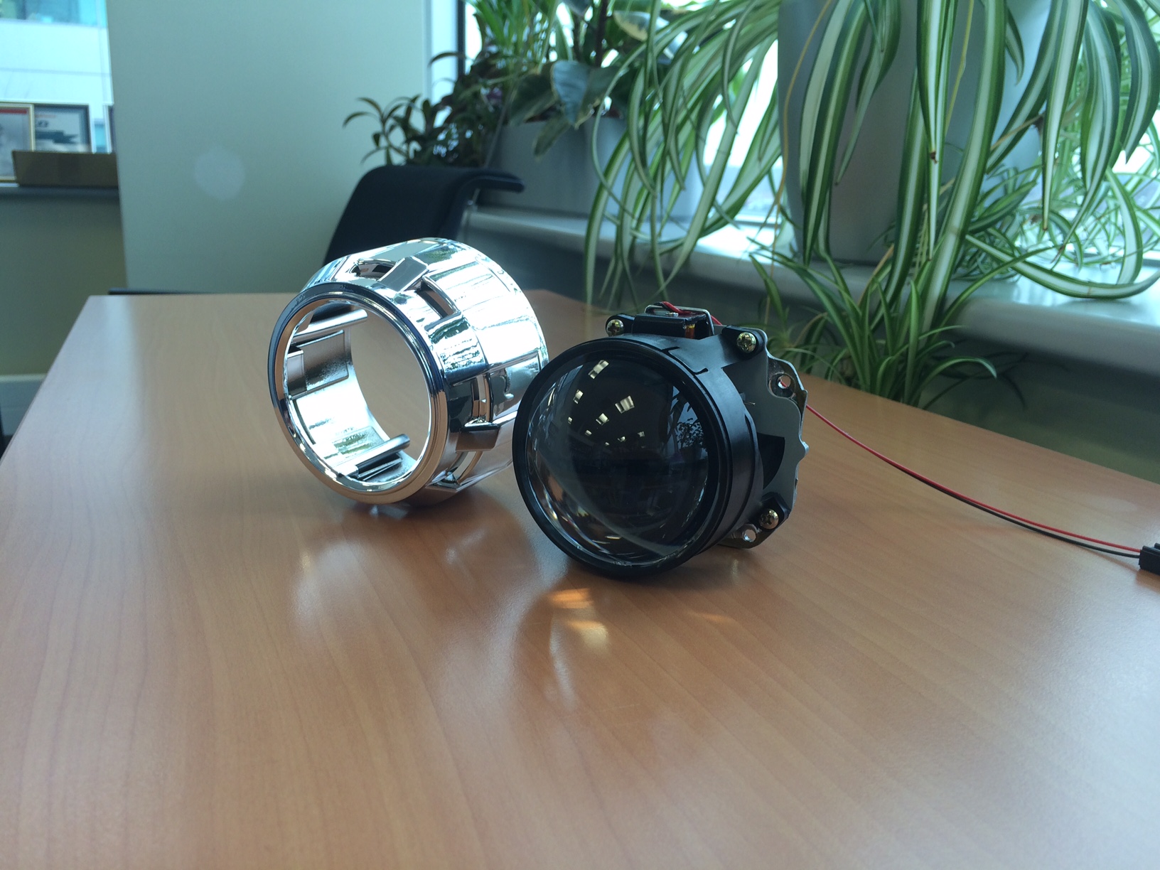

А что за линзы?
