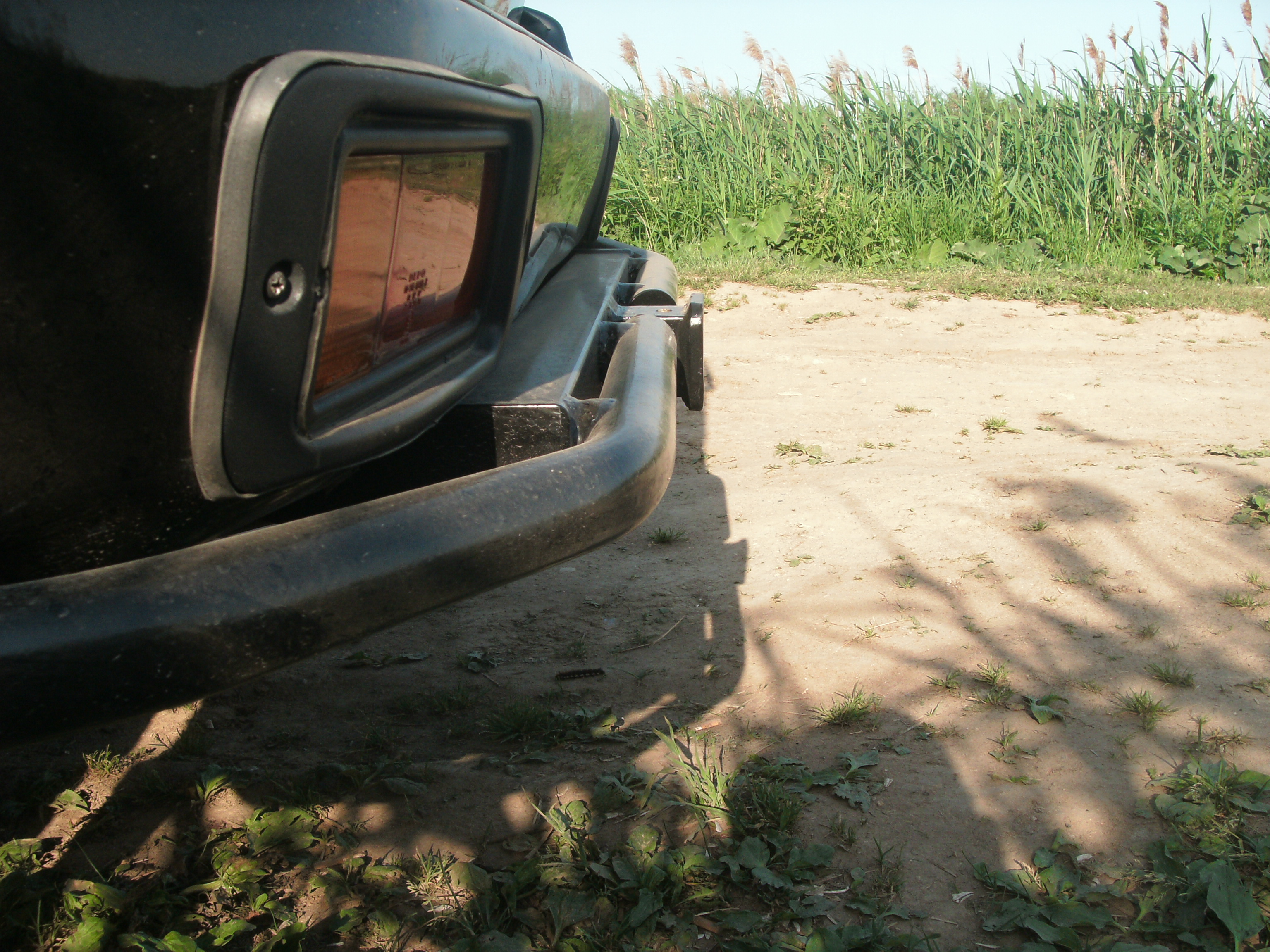

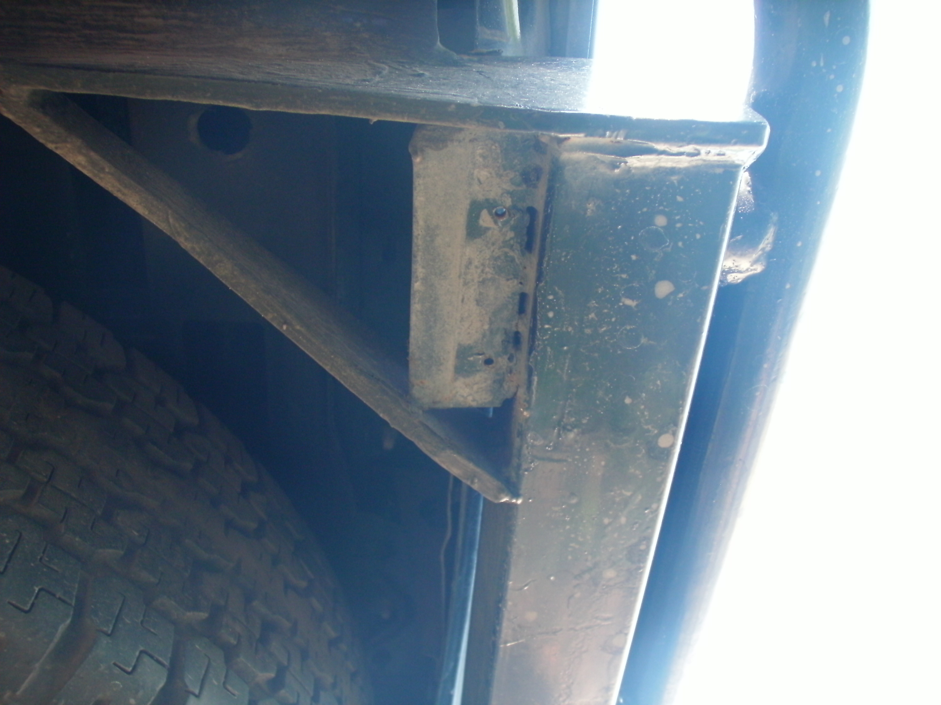

Тоже сварил себе прицепное+"защита" бампера. Скажу сразу,джечить мона,толщина уголка позволяет(10мм) Джека нет,поднимал домкратом. Крепил болтами 10,0 (болт головки блока от классики.)
