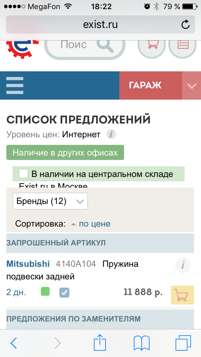

И экзист и автодок могут вписаться в эти сроки. Задняя пружина четверки 3,8, номер 4140A104

DenVer писал(а):И экзист и автодок могут вписаться в эти сроки. Задняя пружина четверки 3,8, номер 4140A104
Я понимаю, но цена на пружины уж очень кусачая, мне амортизаторы родные встали в 18000, а здесь одна пружина - 12000
