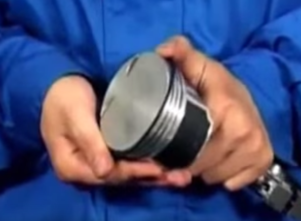

я теперь на это дело начал обращать пристальное внимание, иногда попадается вот такоеюрий юрикович писал(а):производитель не хочет усложнять конфигурацию поршней, что потребует дополнительную станочную операцию на каждый выпускаемый поршень

По-моему уже писали, но выемки на поршнях ну никак не гарантируют от контакта с клапанами в случа обрыва ГРМ. Например на первых моторах ВАЗ -2112 (16-ти клапанник) выемки были, однако при обрыве ремня контакт с клапанами случался. Измененная в последствии конфигурация этих выемок только снизила уровень последствий, но 100% гарантии не давала.

Пару страниц тому именно ему и отвечал про выемки http://pajero4x4.ru/bbs/phpBB2/viewtopi ... 0#p2277225

Ну видимо очень хочется думать, что производитель специально сделал так, чтобы гарантировано люди попадали на ремонт. А то, что точно также будет и у других с аналогичной системой ГРМ, не думают. Главное - производитель говнюк, и все тут.SNOOPER писал(а):Пару страниц тому именно ему и отвечал про выемки http://pajero4x4.ru/bbs/phpBB2/viewtopi ... 0#p2277225

Хз.....хз....SKS писал(а):Ну видимо очень хочется думать, что производитель специально сделал так, чтобы гарантировано люди попадали на ремонт. А то, что точно также будет и у других с аналогичной системой ГРМ, не думают. Главное - производитель говнюк, и все тут.SNOOPER писал(а):Пару страниц тому именно ему и отвечал про выемки http://pajero4x4.ru/bbs/phpBB2/viewtopi ... 0#p2277225
Пару дней назад снимал ГБЦ Бразильцу на Эльке ню, с пробегом 460 тыщ
Менял конечно и ремни. Пробежали 50 и были в очень хорошем состоянии.

В идеале оно конечно , а если сальник побежит тысяч через десять то хана.Свят писал(а):Хз.....хз....SKS писал(а):Ну видимо очень хочется думать, что производитель специально сделал так, чтобы гарантировано люди попадали на ремонт. А то, что точно также будет и у других с аналогичной системой ГРМ, не думают. Главное - производитель говнюк, и все тут.SNOOPER писал(а):Пару страниц тому именно ему и отвечал про выемки http://pajero4x4.ru/bbs/phpBB2/viewtopi ... 0#p2277225![]()
Пару дней назад снимал ГБЦ Бразильцу на Эльке ню, с пробегом 460 тыщА ездит Леха не стисняясь))

Я это к тому, что производитель не говнюк. То, что сегодня качество машин и материалов и деталей страдает- бесспорно, но так одназначно заявлять- имхо не прально)
